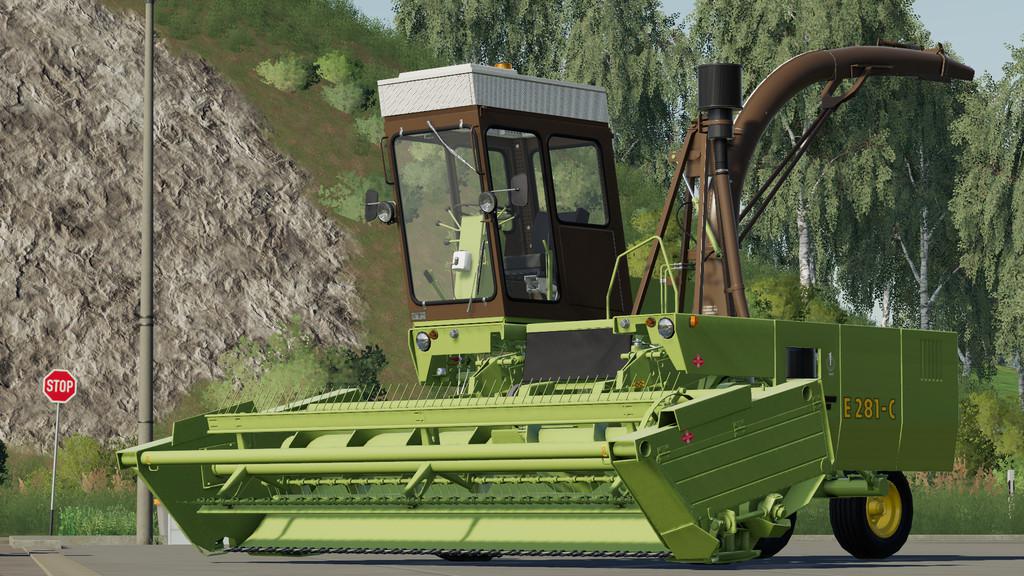

E 281 niiduheedri, koguri ja maisiheedriga. Pldid küll mudelist, aga ettekujutuse ikka saab.

E280 trummel 8 teraga ja purustajale ettevedu all lintidega ja üleval rullidega.E281 trummel 12 teradega ja heina ettevedu trumlile rullidega.281 c-ga kahjuks kokku puutund pole aga pildi järgi on välimust küll muudetud, kindlasti on muutuseid veelgi.
(31-05-2021, 21:48 PM)tomki Kirjutas:  E280 trummel 8 teraga ja purustajale ettevedu all lintidega ja üleval rullidega.E281 trummel 12 teradega ja heina ettevedu trumlile rullidega.281 c-ga kahjuks kokku puutund pole aga pildi järgi on välimust küll muudetud, kindlasti on muutuseid veelgi.
Lisaks  eelpool mainitule olid ka diiselmootori   ja hüdrosüsteemi   erinevused-
 E-280 - mootor 6 VD 14,5/12-1 SRW - 150 hj
 E-281C -  mootor 6 VD 14,5/12-2 SRW -   170 hj .

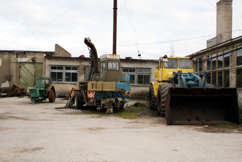

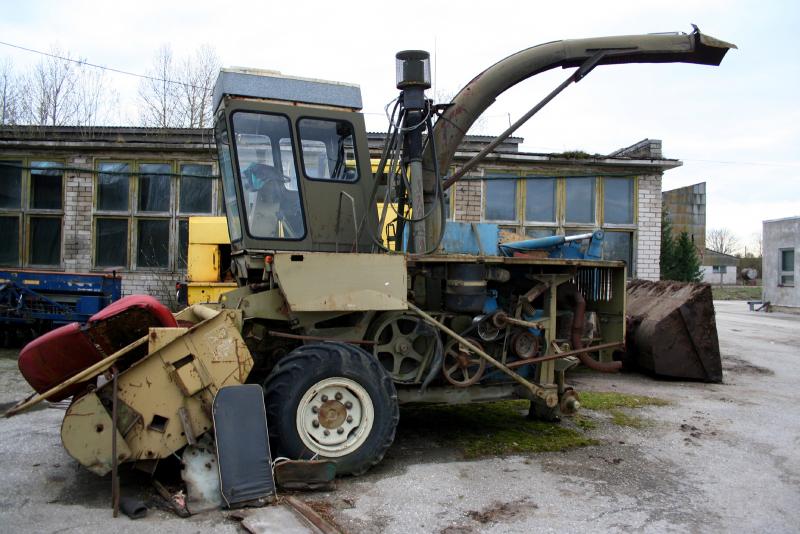

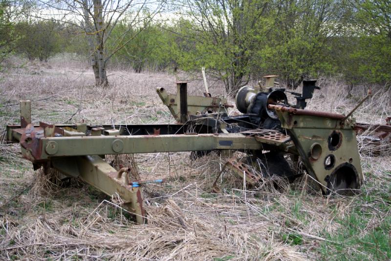

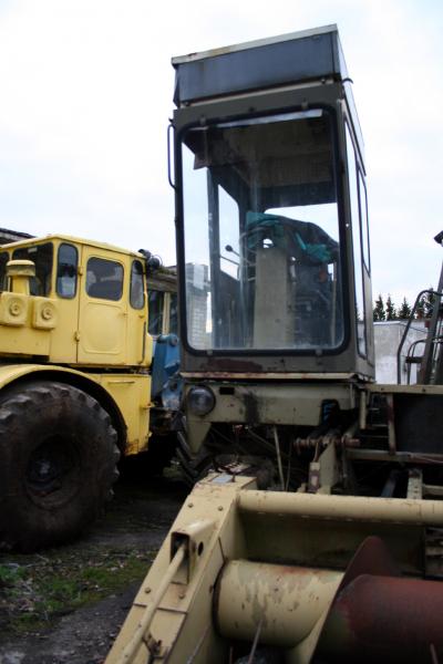

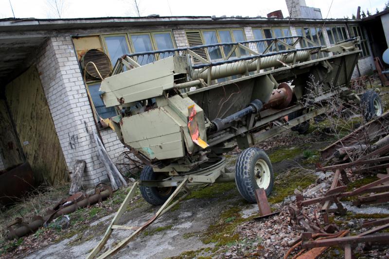

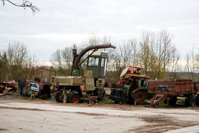

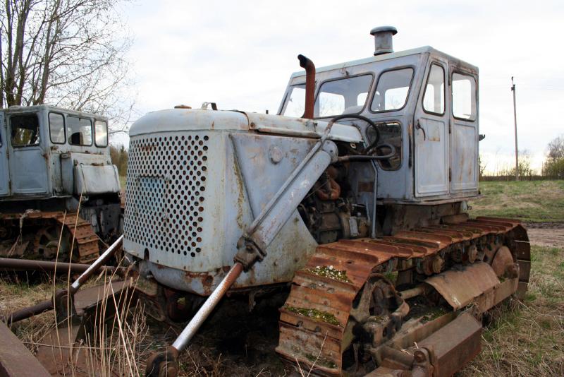

Sai kord kolatud sellisel imedemaal.
Mis ajal seal kolasid?  Osa tehnikat seal veel alles.
(01-06-2021, 19:40 PM)Kodanik2 Kirjutas:  Mis ajal seal kolasid?  Osa tehnikat seal veel alles.
2007. aasta 24. aprillil. Siis köitsid tähelepanu tee ääres esmalt need elukad.
