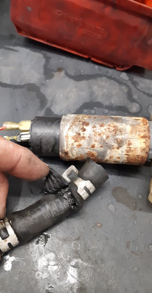

Suvel hakkas autot kummitama tühikäik, mida vahepeal oli ja vahepeal ei olnud. Mida aeg edasi, seda tõsisemaks probleem läks ja lõpuks oli iga foori taga start&stop süsteem. Augusti Lustisõidule sõites hakkas auto kõvasti puterdama ja käis nagu 2-3 silindriga. Lõpuks suri auto Järvevana teel välja ja sinna ta ka jäi. Käima ma teda enam ei saanud, lükkasin ta teeäärde ja õhtu pimeduses lohistasin ta juba tuttavasse remondi kohta, kus ksf tiitnato auto hingeeluga tutvuda sai.
Diagnoos oli kiire. Probleemi põhjuseks oli oma elukaare lõpetanud bensiinipump ja suhteliselt räbaldunud bensiinivoolikud.
Peale pumba ja voolikute vahetust käib auto nagu kell ja liigub taas väga reipalt. Viimase paari päevaga on pea 500 km taas kellale juurde tiksunud.

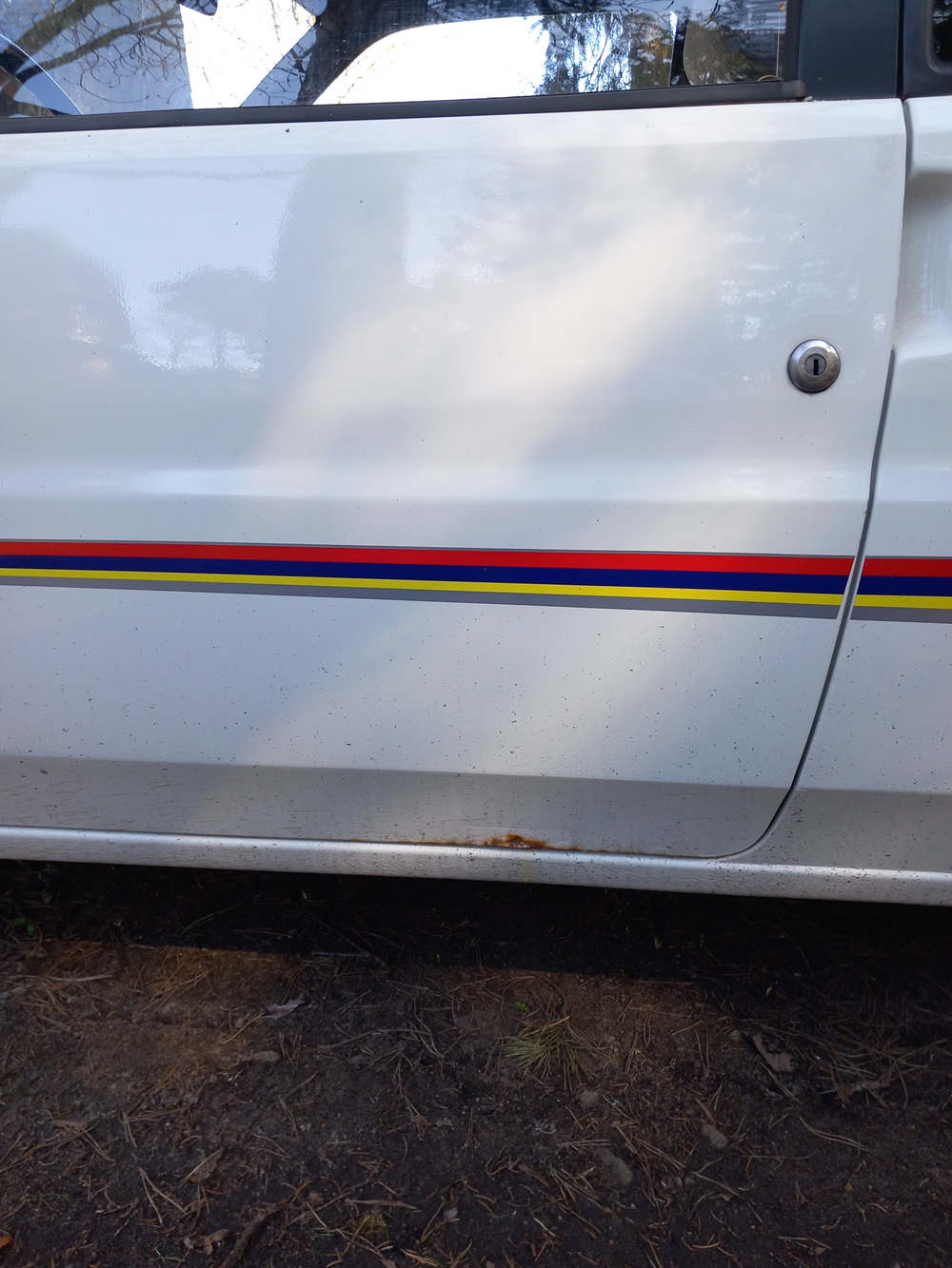

Kuna see auto on nii hobiprojekt kui ka töövahend, siis sõidab ta aastaringi. Sellest tulenevalt on hakanud liiga tegema rooste mõlemal uksel. Olen uurinud erinevaid ettevõtteid, et ukse korda teha, aga tavaliselt on järjekorrad järgmisse aastasse või hind minu jaoks kallis.
Kui keegi tahaks need ukse töösse võtta ja korda teha, siis võib julgelt märku anda.

mina laseks roostekohad relakaga puhtaks ja pintsliga krunti,värvi peale.peaasi,et edasi ei levi.esteeliliselt ka ilusam
(18-05-2022, 12:29 PM)sturmbannführer Kirjutas:  mina laseks roostekohad relakaga puhtaks ja pintsliga krunti,värvi peale.peaasi,et edasi ei levi.esteeliliselt ka ilusam
enamasti levib rooste autoplekil seest väljapoole, mitte väljast sissepoole.
Kui sellist roostet, nagu seal ukse alaservas, tüki väljalõikamise (mis on üpris kindlalt juba ka auklik) ja uue keevitamisega ei ravi, on kuu-kahe pärast rooste uuesti väljas ja aasta pärast sama seis mis praegu.
(18-05-2022, 14:36 PM)Peeter2 Kirjutas:  enamasti levib rooste autoplekil seest väljapoole, mitte väljast sissepoole.
Kui talvel ei sõidaks, siis lihtsa iluravi tulemused püsiks 2-3 aastat. Aga isegi keevitusega peab alusvärv ja värvitöö olema väga korralik. Ukseserv on ju nii terav-õhuke, et sinna mitte-tehase-oludes piisavalt värvi kanda nõuab aega ja vaeva.

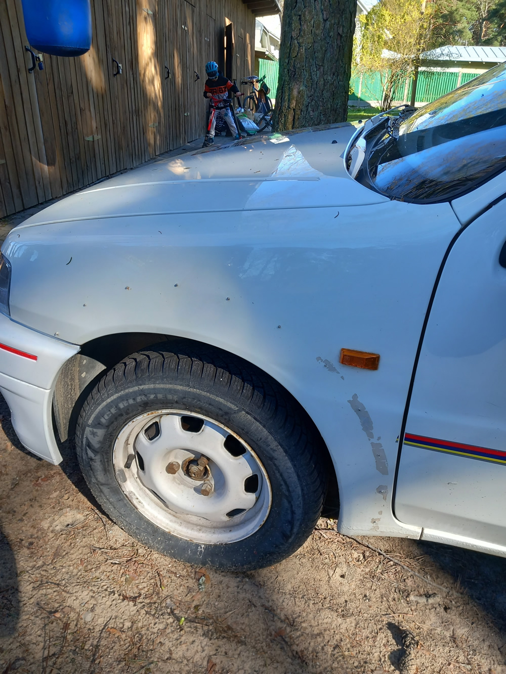

Lõpuks panin stange külge. Pilt enne ja pärast:
Tagumise stangega ei ole hetkel midagi teinud, kuna tagumised koopad on lõigatud suuremaks. Rallye stange sinna enam niisama ei istu ja stangesid ma lõikuma ei hakka. Eks tulevik anna selgust, et mis sellest autost saab. Kas eemaldan laiendid ja liigun tagasi origniaali suunas või jätkan nii nagu praegu. Lõpetuseks mõned meeleolu pildid erinevatelt üritustelt Laitsest ja Vintage Weekendilt Haapsalust.
Mis värk selle esitiiva nurga ja stangega on- need ka ei istu päris kokku? Ette oleks praegu udukaid vaja küll, lisaks valgele veidi kontrasti- mitte küll palju-, praegu peaks päikesepaistelise ilmaga selle autoga kohtudes vist päikseprillid ette panema Smile
tiib ja stange ei lähe kokku,kuna tiivalaiendid rikuvad kogu asja ära.need laiendid on too much.
Aa jah, nüüd kui ma hoolikamalt vaatan, siis tõesti on asi laiendites. Aga huvitav, kas kuidagi seda stangenurka kuumutada vms ei anna, et see laiendiga kokku jooksma panna?
Kui vaadata varasemaid pilte, siis ilma laienditeta on see auto ikka paras plönn, aga laiendite ja nende velgedega äge putukas.

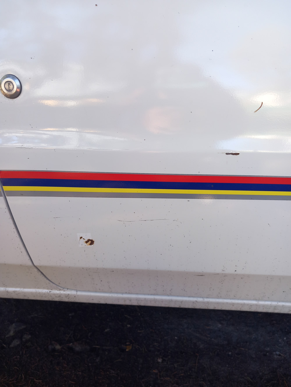

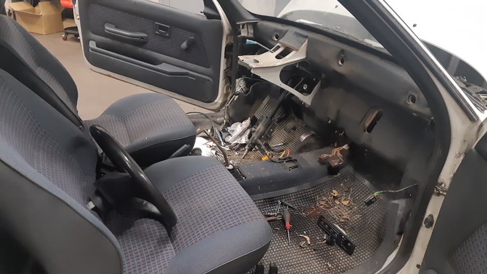

Viimasest postitusest on kõvasti aega mööda läinud ja Peugeot on eeskujulikult ennast üleval pidanud. Sõitnud olen temaga aastaringi ja aeg on taas hakata valmistuma ülevaatuseks. Talv koos soolaga on uste olukorda taas nutusemaks muutnud ja kojamehed on täiesti roostes. Seisin ühel õhtul auto kõrval ja mõtlesin, et mis oleks kui eemaldaks laiendid ja liiguks tagasi algupärase väljanägemise poole.
Proovisin neete läbi puurida, aga see ei õnnestunud. Seega võtsin rellaka lihvkettaga ja lihvisin needi pead maha. Kuna olin algul laiendeid proovinud paigaldada kahe-poolse teibiga, siis oli see teip ka laiendite all. Laiendeid eemaldades tulid nad ära koos värviga. Lisaks ei saanud ma kätte neete.
Nüüd oleks vaja kuldsete kätega töömeest, kes olukorra taas viisakaks teeks. Ideaalis oleks vaja taastada ka tagumised koopaservad, mis ma laiendeid paigaldades suuremaks lõikasin. Lisaks vajaks tähelepanu uksed, mis viimased paar aastat on tähelepanu vajanud.
