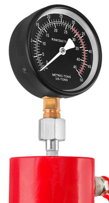

Pressil ja pressil on vahe ka. On nähtud seda, et 20 ja 30T pressid täpselt samasugused, selle vahega et erinev kell lihtsalt külge pandud. Ühel siis suurema läbimõõduga silindrile mõeldud kell. Ehk siis näitab sama surve juures tegelikust suuremat jõudu. Vaatad küll, et kella järgi 20T jõudu taga, tegelt hea kui pool sellest kätte saad. Nii et tasub poes uurida, kas kella peal olev silindri diameeter vastab tegelikkusele.

Muide, kes teab, mitu bar rõhku on vaja, et 56mm kolviga 30T lükata? Wink Eks sellest võib omad järeldused teha kui ausa tüübiga tegu on...
Vastus: Ca. 1200 bar
Ehk siis reaalselt tegu pigem ca 5-7 tonnise pilliga.
2 4,6176 ruutsenti annab 1 at juures 24 kG. 30000kG : 24,6 = 1 219,5 atm. Ehk siis baari. Kas ma eksin?

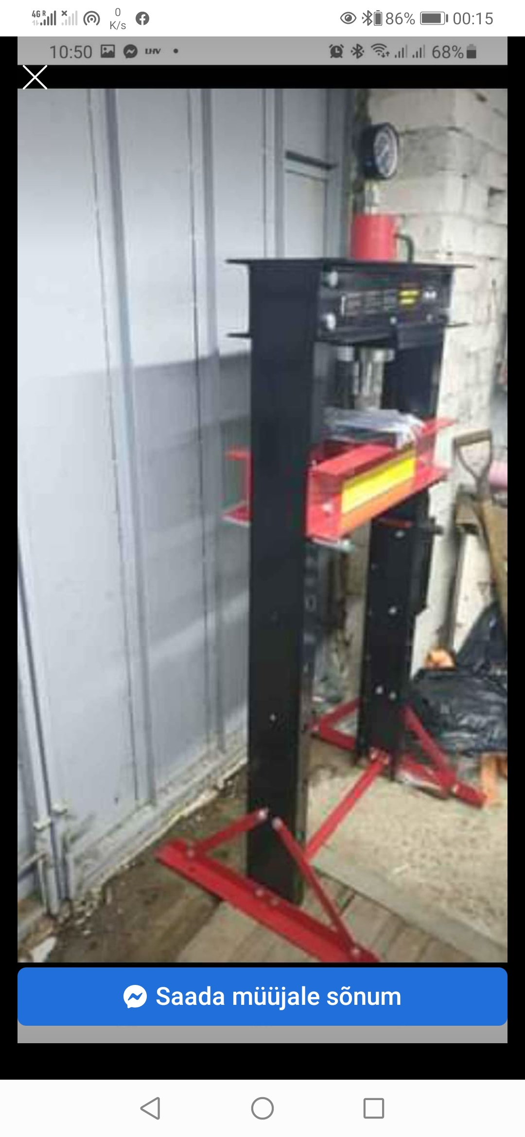

Kuulutuses jah "mingi kolvi" mõõdud kirjas, aga minu treenimata silm ei suuda uskuda, et selle pildil oleva hüdrosilindri sisemine mõõt on nii väike nagu kuulutuses kirjas.
Nende piltide pealt teen järelduse, et silindri välisläbimõõt on umbes 8,45 cm. Kas 56 mm kolb ja silindri seina paksus 2,8 : 2 = umbes 1,4 cm oleksid loogilised?
Võrrandi sain nii: joonisel pressi laius 650, pildil 500 ühikut. Pildil silindri välismõõt 65 ühikut.  650/500=1,3. 65*1,3= 84,5 mm.
Pilt (pildid)
Tsiteerides klassikuid, minu press on kuulsam kui ma ise. Hea et Härra Oll on minu eluga väga kursis. Kellel aga huvi ja vaja tõestust et press surub rohkem kui 5-7tonni, siis tartus on see võimalus olemas. Toungue Kallid huvilised, mina seda pressi ei tee tagatoas, vaid edastan tehasepoolsed andmed. Sellist pressi võimalus osta Tallinnas 600euroga

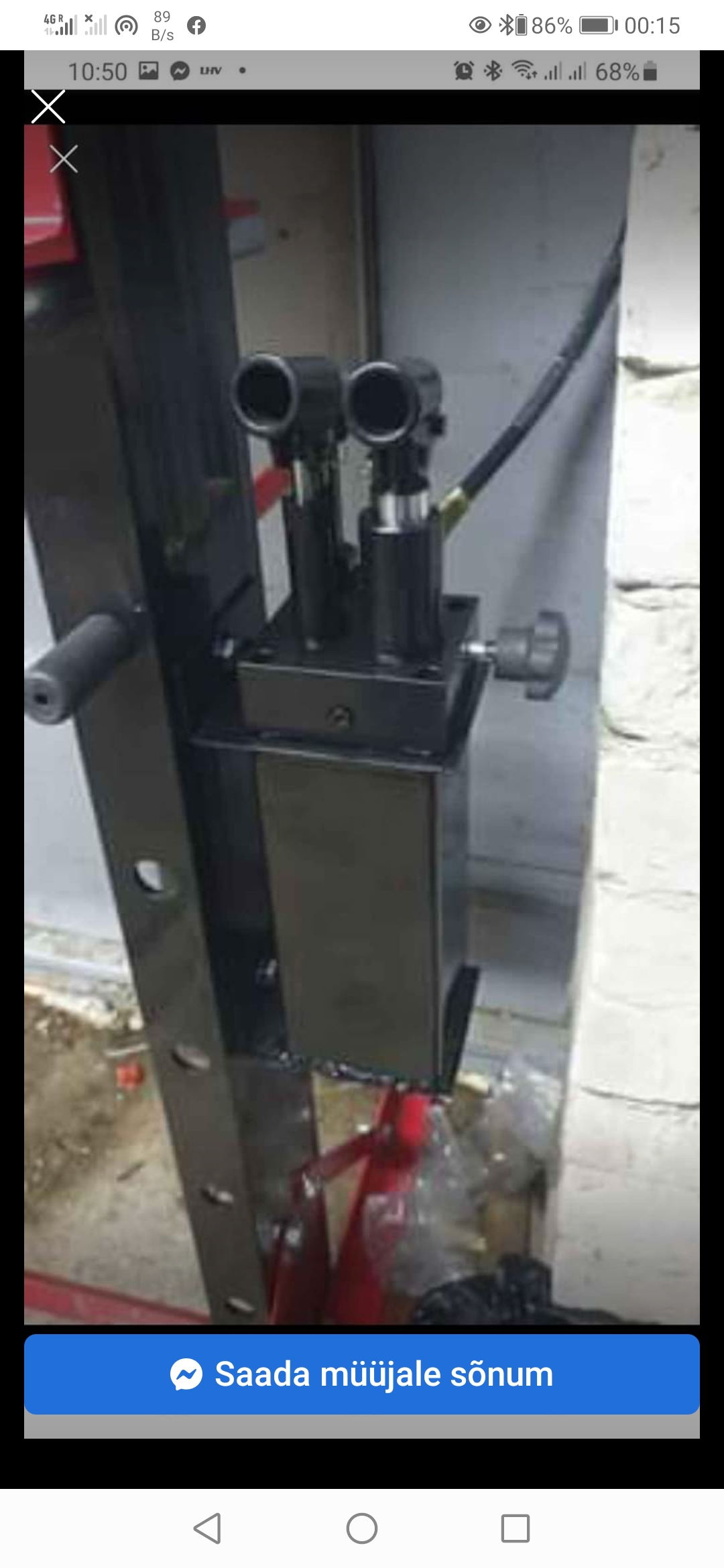

Nendel riistamarketi jms odavama poole pressidel olev voolik arvatavasti ei ole mõeldud rohkema kui ~300bar jaoks. Ma enda omal tegin jõuõla arvestuse ära ning selgus et 70kg peale surudes tuleb umbes 250bar rõhku. Mis tundub ka loogiline. Olen seal ikka korralikult otsas hüpanud ning voolik on ühe hülsi ümbert kergelt niiske. Algeri pakutul on kaks peasilindrit, mis on väga hea, ei pea nii suure jõuga otsas elama, aga ma kahtlustan et ega voolik ikka suurt rohkem rõhku ei taluks. Väga huvitav oleks muidugi teada saada mis rõhk seal tegelikult on töö käigus.
