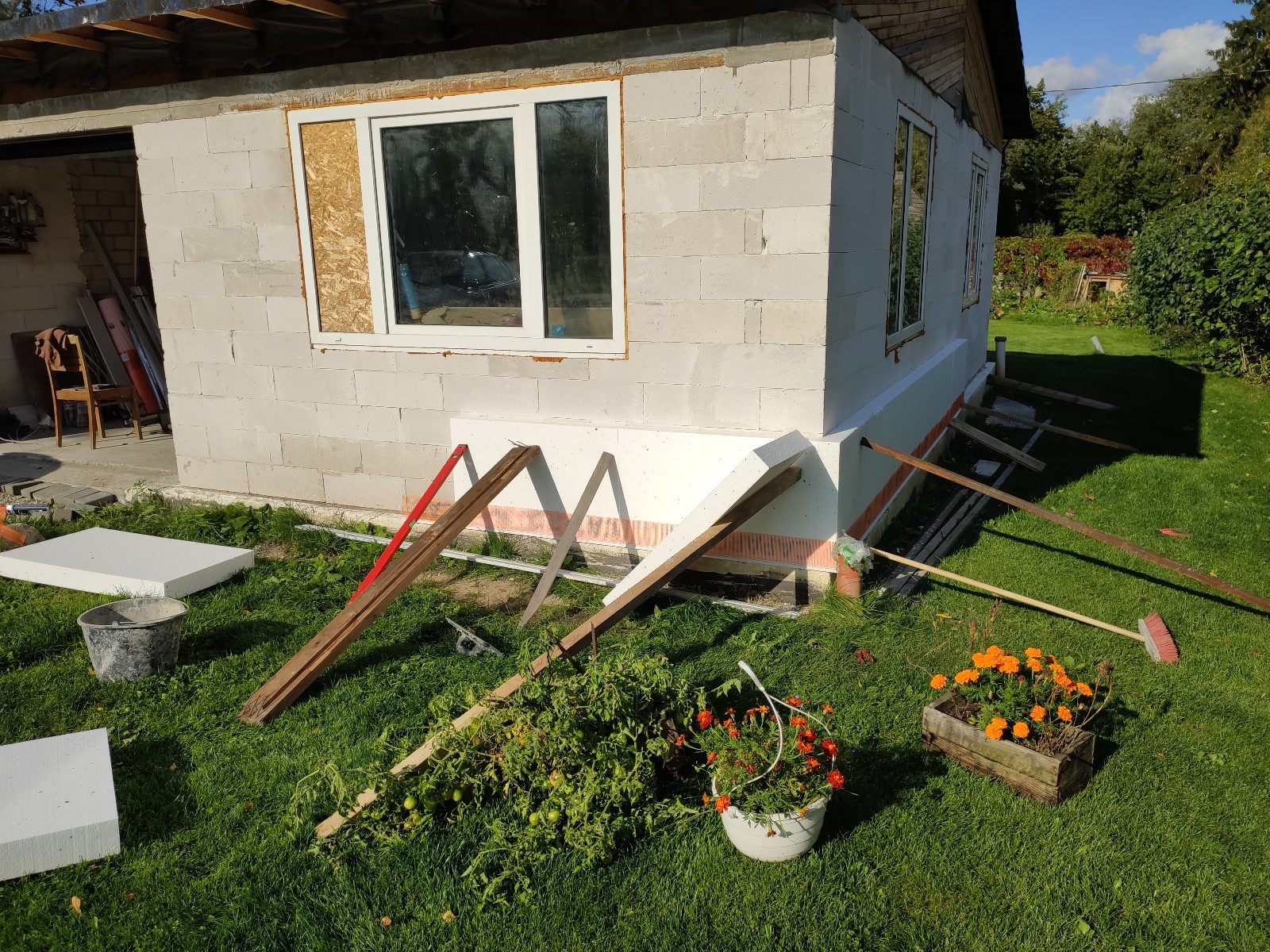

Kummalise lahendusena olen näinud naljamehi, kes aeroc plokile veel peno peale panid. Jäi mulle arusaamatuks.
spitfire
Ma olen näinud mehi, kes mõne aasta pärast hallitava maja ümbert penoplasti lahti on harutanud. Ja ikka see autoklaavne niiskus ja kehv majasisene ventilatsioon põhjuseks.

(04-08-2021, 01:16 AM)spitfire Kirjutas:  Kummalise lahendusena olen näinud naljamehi, kes aeroc plokile veel peno peale panid. Jäi mulle arusaamatuks.
Mina selles definitsioonis "naljamees" nagu ka kõik need, kes maja alates 2013 standardile (st soojusjuhtivus 0,12…0,22W/m²K) vastavalt ehitavad. Kes ei soojusta, neil on 0,34. Kes lisavad 100mm soojustust, neil 0,18 ehk siis peaaegu kaks korda soojapidavam ja standardile vastav: https://bauroc.ee/kalkulaatorid/u-arvu-kalkulaator/
(ma pole projekteerija, aga ilmselt ei ole need standardid erinevalt IKT sektori omadest mitte soovitus vaid uue eluruumi puhul nõue. Garaaž pole muidugi eluruum ja ei ole sundi)
Soojustuse panek on tööna väga väike panus võrreldes krohvimisega ja materjal maksab kõige muuga võrreldes vähe. Ma ei saa jälle aru inimestest, kes ehitavad möödunud sajandi soojapidavust sel sajandil. Aga vaba maa ja valikud. Mõned vanemad põhja-Waleslased ei saa nt aru, miks kahekordseid (pakett)aknaid vaja on ja kesse rumal võtab omavalitsuse poolt kinnimakstud aknavahetuse, kui viimistlus tuleb oma raha eest taastada - ahju saab ju rohkem kütta Smile

Siin ei ole peamine küsimus mitte soojusjuhtivus vaid, see kuidas niiskus seinast läbi poeb. See peno ja seina vahe on riskantne koht, kuhu niiskus võib hakata kogunema. Ja edasi on väike samm hallituseni. Ma ei mäleta kus, aga oli päris hea artikkel, kus siis 10+ aastat "hästi" soojustatud majadel puuriti seinad läbi ja vaadati "mis karul kõhus on". Silmaga polnud midagi näha aga hallitusekolded olid just nende kihtide taga kust niiskus raskustega läbi ronis. Siis krohvi alune (kui silikoonkrohv) või peno alune. Kõige riskantsem koht oli pesuruumi ja leiliruumi vaheline sein, eriti kui need vastastikku juhtusid. Seal niiskus tee sisse leiab aga naljalt välja ei pääse. Millest samuti "unustatakse" rääkida, on ehitus niiskuse plokist välja saamine. Kõik need muud ilusad numbrid mis paberile joonistatakse unustavad selle protsessi ära. Nende numbrite järgi võiks isegi silikoonkrohvi kasutada. Kuna praktikas millelegi kuivamisaega ei anta siis siit see niiskus probleem ja hallitus risk kerima hakkab.
Kui eesmärk on soojem sein, miks siis mitte paksem aeroc plokk? Mul sai 375mm, soojusjuhtivus numbreid enam ei mäleta. Ühele poole sai pahtel ja teisele mineraalkrohv, 21+ aastat ja kestab hästi.
Lappasin oma aeroc kividega kaasa saadud kataloogi läbi ja kombinatsiooni aeroc+peno, sealt ei leidnud. Küll oli seal aeroc+vill+tuuletõke+laudis. Mul muidugi väga vana kataloog, see ei tea uuemast elust midagi, aga pildid olid seal juba värvilised Smile

375 Aeroc ilma soojustuseta peeti soojapidavuse mõttes kehvaks juba 2000-ndate algul. On meeles, kui 2004 vedasin ühte projekti, kus järelevalve arvutustel ja tungival pealekäimisel sai muudetud projekti ja lisatud 375 Aerocile 50mm EPS. Tänaseni mõningane kokkupuude kõnealuse hoonega olemas ja pole kuulnud hallitusemuredest. Kui kuskil ongi selline mure, siis ehk on fassaadil kasutatud sinna mitte ettenähtud EPS-i, hulka tihedamat ja tugevamat põranda oma näiteks.
Bauroci puhul EPS ei ole hea lahendus jah, kuna Bauroc levinud plokkidest kõige paremini niiskust läbi laseb. Praktikas see kindlasti oleneb veel sajast muust asjast, kas probleem tekib või mitte. Aga mida väiksem on EPS kiht, seda suurem on tõenäosus, et kastepunkt EPS ja Bauroci vahele tekib. 200mm EPS puhul enam ei tundu väga reaalne (sest EPS ja seina vaheline punkt on piisavalt soojas), 50mm puhul aga tundub oht väga suur, sest EPS ja seina liitepinna temp palju madalam kui toatemp. Umbes nagu tõmbaks seina kilega üle väljast poolt..
