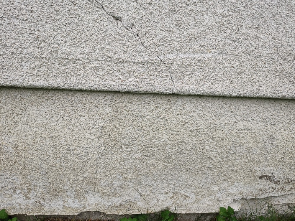

Külmakerked on aga müstilised asjad. Manuspildil pea 50a vana hoone vundamendi pragu, mis tekkinud viimase 2a jooksul ja pigem just viimasel talvel ja mida on kokku 3tk, kõik värsked. Vundament ise on tõsine - tsementi on ehitajal olnud küllaga, ehitatud 50cm laiana ja sügavus peaks olema vähemalt meeter. St sügavuse osas ei ole ma surfi teinud, aga kunagi samal ajal ehitatud kõrvalhoone vundamendi lõppu ei leidnund ma ka veel 1,3m peal ka mittekandval seinal...
Majavundamendi värsketest pragudest ca 1,5m kaugusel on veidi enam kui 1/4 katuse vihmavee immutus ja seda pole hoonest eemale viidud. Kuigi vihmaveesüsteem on sama olnud kogu hoone eluea jooksul, siis imselt on see üks oluline mõra tekke tegur.
Point: külmakerked võivad ebameeldivalt üllatada ja seda isegi pool sajandit hiljem. Pigem tasub neid karta ja vundamendi ehitusel kulusid mitte optimeerida. Eriti juhul, kui hoonel on kivimüürid või -fassaad.
