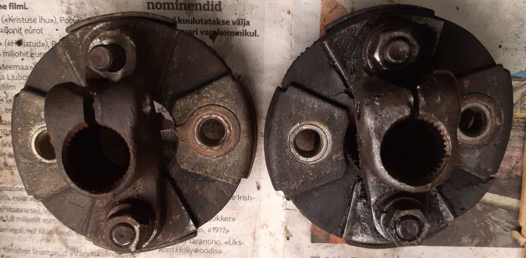

Lisaks läks vahetusse ka roolikardaani ja karbi vahetükk, mille kummist osa üks kiht oli täitsa räbaldunud juba. Uus polnud ka päris uus, vaid ühelt doonorilt jäänud vana, aga ikkagi parem kui küljes olnud tükk. Amserv väitis küll, et neilt on võimalik tellida OEM osana 45230-27020, aga kunagi pole kindel, kas tegelikult tuleb kohale ka või saabub ainult teade "tootmisest väljas". Eks näis.

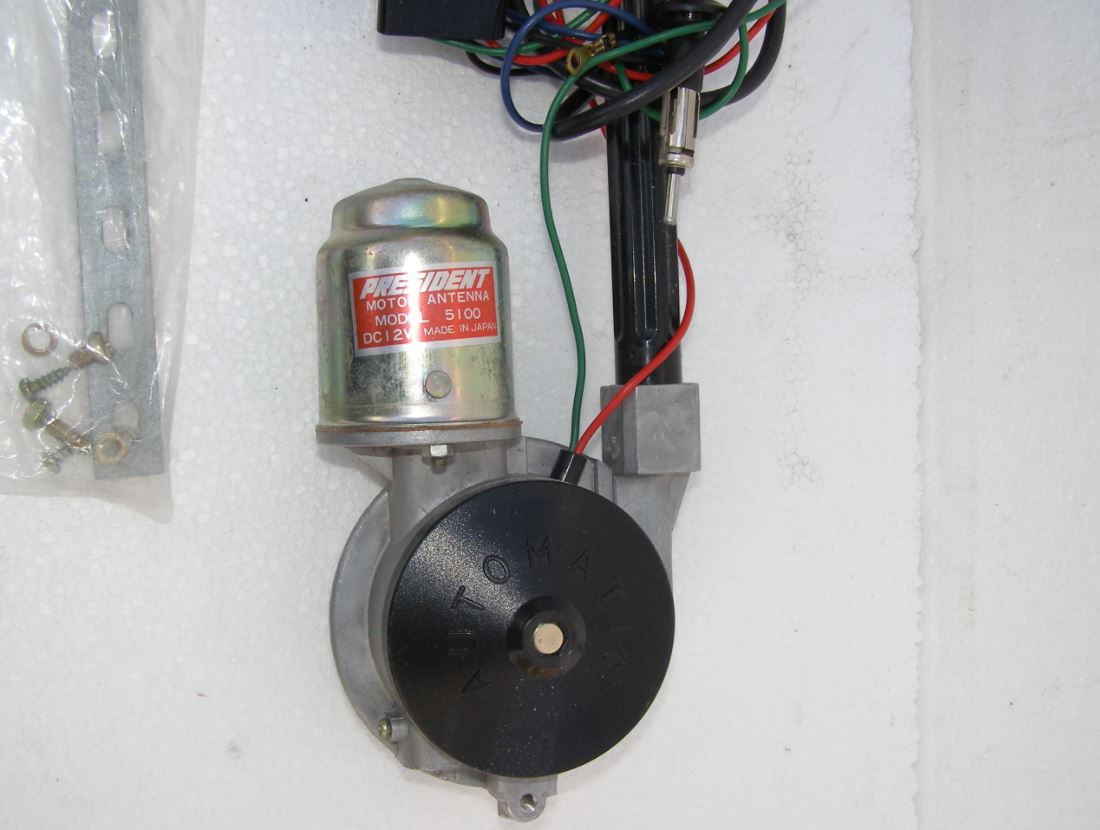

Magustoiduks ostsin ka uue elektriantenni. Mitte küll originaal, aga siiski "Made in Japan" ja vanakool. Pealtnäha natuke asisema olemisega kui automaailmas pakutavad antennid, mis on suutelised ka suvel sooja ilmaga ühe päeva jooksul rooste minema.
Esmamulje heast vanakoolist oli siiski petlik, see "made in japan" antennimehhanism purunes juba karbist välja võttes või siis esimese katsetuse tagajärjel. Õnneks oli võimalik sisemise konstruktsiooni muutmisega antenn töökorda ja töökindlamaks seada.
Kusagil elektrisüsteemis jäi siiski voolust puudu ja antenni on võimalik välja kerida ainult samaaegselt gaasipedaali põhja surudes. Päris naljakas efekt, kui vajutad gaasi ja seepeale ronib antenn meetri võrra kerest välja Smile
