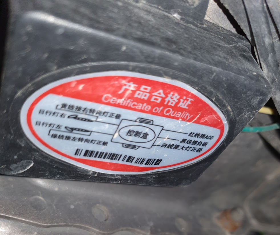

Keegi oskab pakkuda, mis junniga tegu? Subaru Foresteril esistange taga. Kas mingi tulede automaatlülitus? Juhtmed jms väga kahtlased sealjuures. Kindlasti ei ole tehase paigaldus. Hästi ei taha uskuda ka esinduse paigaldust. Samas 2013a masin, sellel võiks juba tehasest tulede automaatlülitus ju olemas olla? Samas AUTO asendis tuled põlema ei lähe.
(17-09-2021, 11:53 AM)olli Kirjutas:  Keegi oskab pakkuda, mis junniga tegu? Subaru Foresteril esistange taga. Kas mingi tulede automaatlülitus? Juhtmed jms väga kahtlased sealjuures. Kindlasti ei ole tehase paigaldus. Hästi ei taha uskuda ka esinduse paigaldust. Samas 2013a masin, sellel võiks juba tehasest tulede automaatlülitus ju olemas olla? Samas AUTO asendis tuled põlema ei lähe.
Mida triipkood ütles?

12zhong Code 128
https://www.aliexpress.com/item/32887793980.html
Tundub siis, et jubin mis paaritab autole mingid ledid, et too nutma ei hakaks.
Muide, telefoni fotoaparaat ja google translaator teevad hieroglüüfid täiesti loetavaks. Vähemalt Iseki peal olnud jaapani keel tõlgiti kenasti ära. Usun, et hiinaga saadakse ka hakkama.
Tänud! Asi klaar. Tundub et mingid led junnid küljes olnud kunagi ja seepärast siis ka tehase tuled lüliti AUTO asendis ei funka.

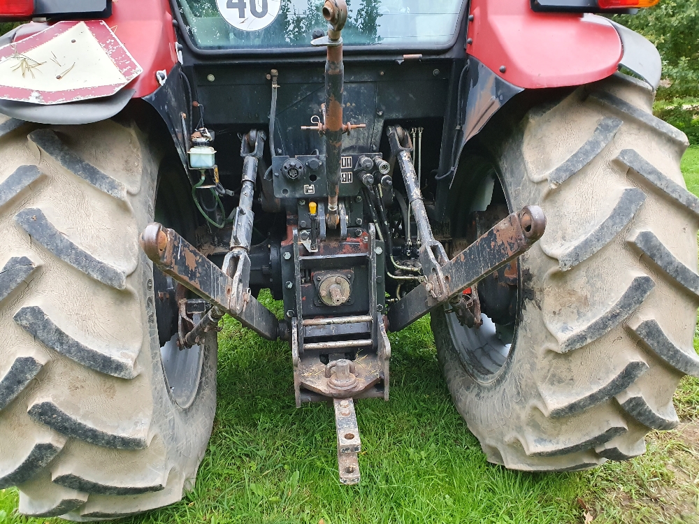

Kui palju selline haagise haakeseade nagu see keskel ja all on, vertikaalset koormust kannatab? Tundub selline õbluke. Kas 6 tonnist üheteljelist haagist sinna sobib ühendada? Või peaks kolmepunkti haakeseadme tegema. Traktoriks Case 95.
Kirjade järgi vist ei või, aga tegelikult midagi ei juhtu. Kuidagi peaks käima see latt välja (tavaliselt tõstad haakesüsteemi maksimaalselt üles, ja siis tõmbad kabiinis trossi ning lased haakesüsteemi alla) ja saab asendada haakekonksuga, mis kannatab rohkem raskust. Kui käru sappa paned siis pulgale ära splinti ette pane, see tuleb läbi heina sõites ära. Keera sinna polt koos mutriga ette.
(18-09-2021, 09:37 AM)olli Kirjutas:  Kui palju selline haagise haakeseade nagu see keskel ja all on, vertikaalset koormust kannatab? Tundub selline õbluke. Kas 6 tonnist üheteljelist haagist sinna sobib ühendada? Või peaks kolmepunkti haakeseadme tegema. Traktoriks Case 95.
Mõned tonnid. Kuuetonnise kesktelikhaagise kannab ilmselt ära. Sõltub konksukoormusest ja juhi mõtlemisvõime olemasolust koormaga sõitmisel. Aga...
Palun ärge toppige haakekahvlisse kärusid või raskeid masinaid! See pole mõeldud suureks koormuseks. Mingi 2-PTS 4 võib seal ju laamendada, aga üldiselt võiks seal käia kultivaatorid, pressid ja muu säärane kraam, mis eriti püstkoormust ei anna ja järgi tuleb mõistliku jõu peale. Haakesilmad saavad seal liiga palju lõtkuda. Iga kord käib kaks lööki...
Eestis on neid kahvlitest minema jalutanud asju ikka liiga palju.
Kui haagite sinna miskit, siis kindlasti splintige alt ja kontrollige aeg-ajalt (nii iga paarikümne tunni järel), ega kahvli polditud lõua liide pole lõtkuma hakanud.
Tummised asjad ikka veokonksu või veel parem K80 veokuuli:
Tänud arvamuste eest. Hetkel sai mingi kolmepunkti rippsüsteemi kinnitusega juraka abil kiired tööd tehtud. Aga seejuures jäi haakepunkt traktori suhtes ebameeldivalt kaugele taha, nii et eks tuleb edasi mõelda. Samas see on muidugi mugav, et haakepunkti üles-alla saab liigutada. K80 minu kasutuse jaoks ikka väga ebameeldivalt soolase hinnaga. Seda enam et haagistel kõigil silmused otsas juba.
Tekkis kohe ka uus küsimus. (Varsti juba vääriks eraldi teemat vist küll  Big Grin  ). Sai esimese hooga vähe suurem koorem haagise tagaotsa peale ning tõstis hopsti rippsüsteemi täiesti üles. Üritasin mis ma üritasin, aga alla tagasi suruda ei õnnestunudki. Tal positsiooniregulaatoriga see rippsüsteem. Kaks kangi. Aga tundus et alla laskmine ainult oma raskuse all käibki? Kas see nii käibki moodsatel traktoritel? Või peaks kusagilt otsima võimalust ikka "jõuga" rippsüsteem alla suruda ka?
Jah, "normaalsel traktoril" on rippsüsteem ühetoimelineWink Kangist määrad kõrguse (või veojõu), millel traktor veolatte hoidma jääb. Üles tõusmist piirab vaid hoobade käik. Sel põhjusel EI TOHI haakida ühetelgseid haagiseid ja muid haakepead tõstvaid asju lihtsalt veolattidesse. Kui on hädavajadus, siis tuleb piirata  veolattide liikumist üles mehaaniliselt. Milleks on hea kasutada 3.punktilisele rippsüsteemile tehtud haakepead. Siis paned lihtsalt ketid alt diagonaalis ülemise tõmmitsa poldile ja kettide pikkusega piirad haakepunkti kontrollimatut tõusu.
Võib teha ka säärase veolati, nagu allpool toodud pildil, aga need vardad töötavad siis tõukele ja traktorit tõstva jõu korral ilmselt painduvad läbi:
