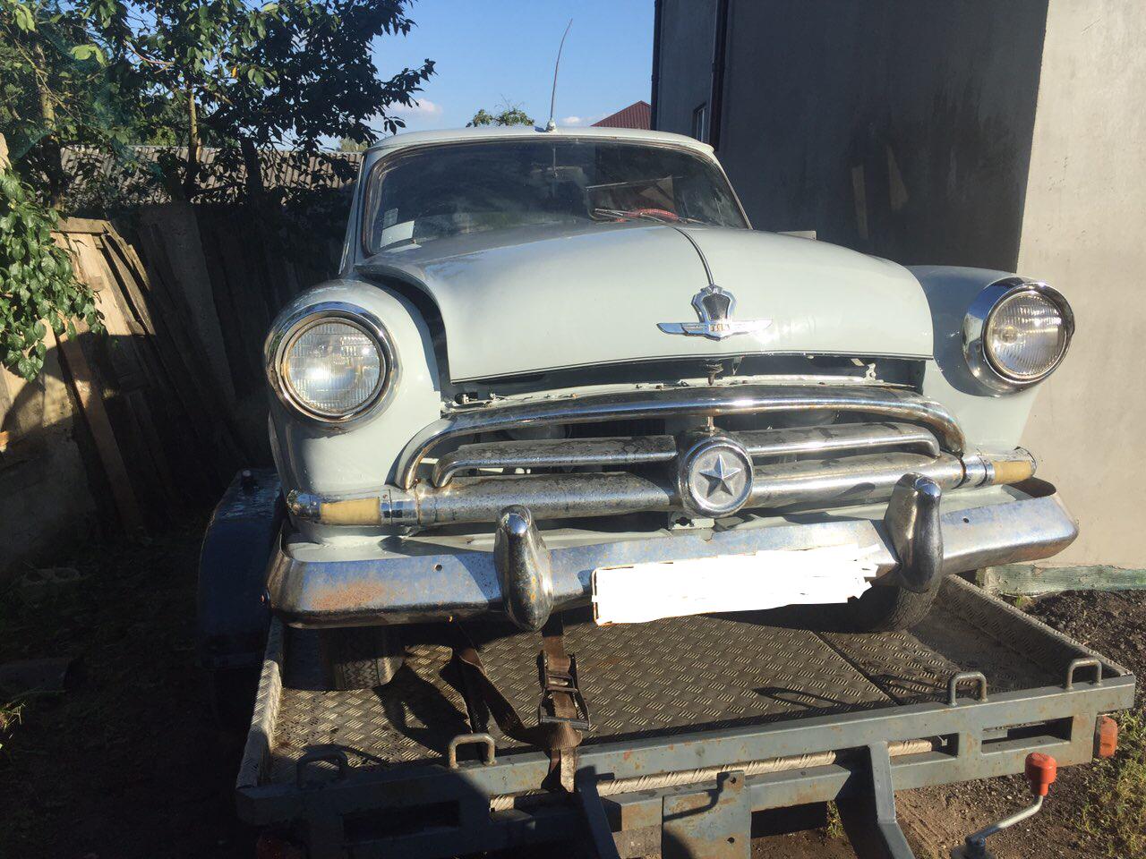

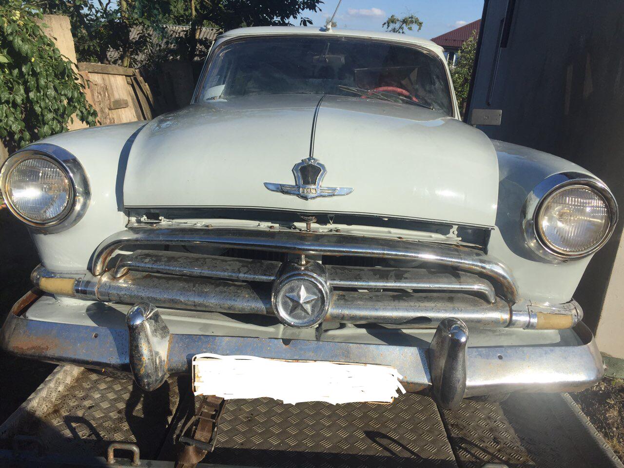

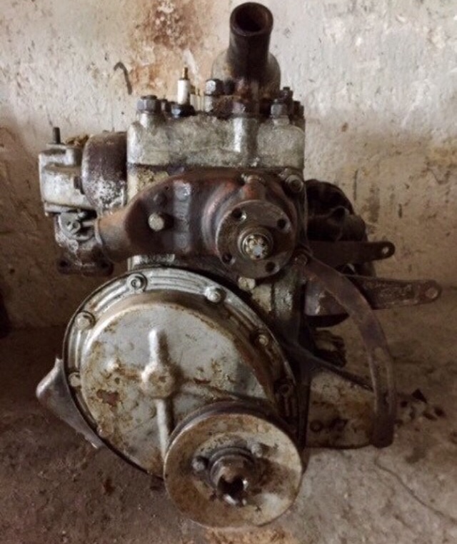

Autole oli paigaldatud juba uue Volga mootor aga vana forseeritud Pobi mootor anti ka kaasa ja see oligi põhjus, miks ma ta üldse ostsin. Aeg tutvustada siis loo peakangelast. Kunagi oli ta roheline aga peale seda Jumal teab mitu korda üle värvitud. Pildid on tehtud Valgevenes enne arvelt maha võtmist ja Eestimaa poole teele asumist.
Vajutasin valet klahvi, pildid siis nüüd.
Ja mootor, 21 koodiga, õige ja originaalne.

  • Nii, jätkame siis. Nagu eelmises postituses sai mainitud, siis Pobi mootoriga Volgasid toodeti kahe erineva markeeringuga taksovariant Gaz 21B (vene B) ja tava variant Gaz 21G (vene G). Mootor siis vastavalt forseeritud Pobi 65 hj ja 2432 cm3 ja 21 mootor 75 hj ja 2445 cm3. Sama forseeritud 65 hj mootorit kasutati ka mõnedel Gaz 69 mudelitel, eriti sõjaväe jaoks ja kutsuti neid komandirskije. Ainult neil mootori plokil algasid numbrid 69-ga mitte 21-ga. Parandage kui eksin. Karburaator on ka spetsiaalselt sellele autole K-126)/( (vene sitikas). Läks aastaid enne kui juhuslikult Venemaalt selle karburaatori leidsin.
  • Täiesti erinevad on selle auto kapoti vedrud ja sulgurid, muidugi ka kapott ise.

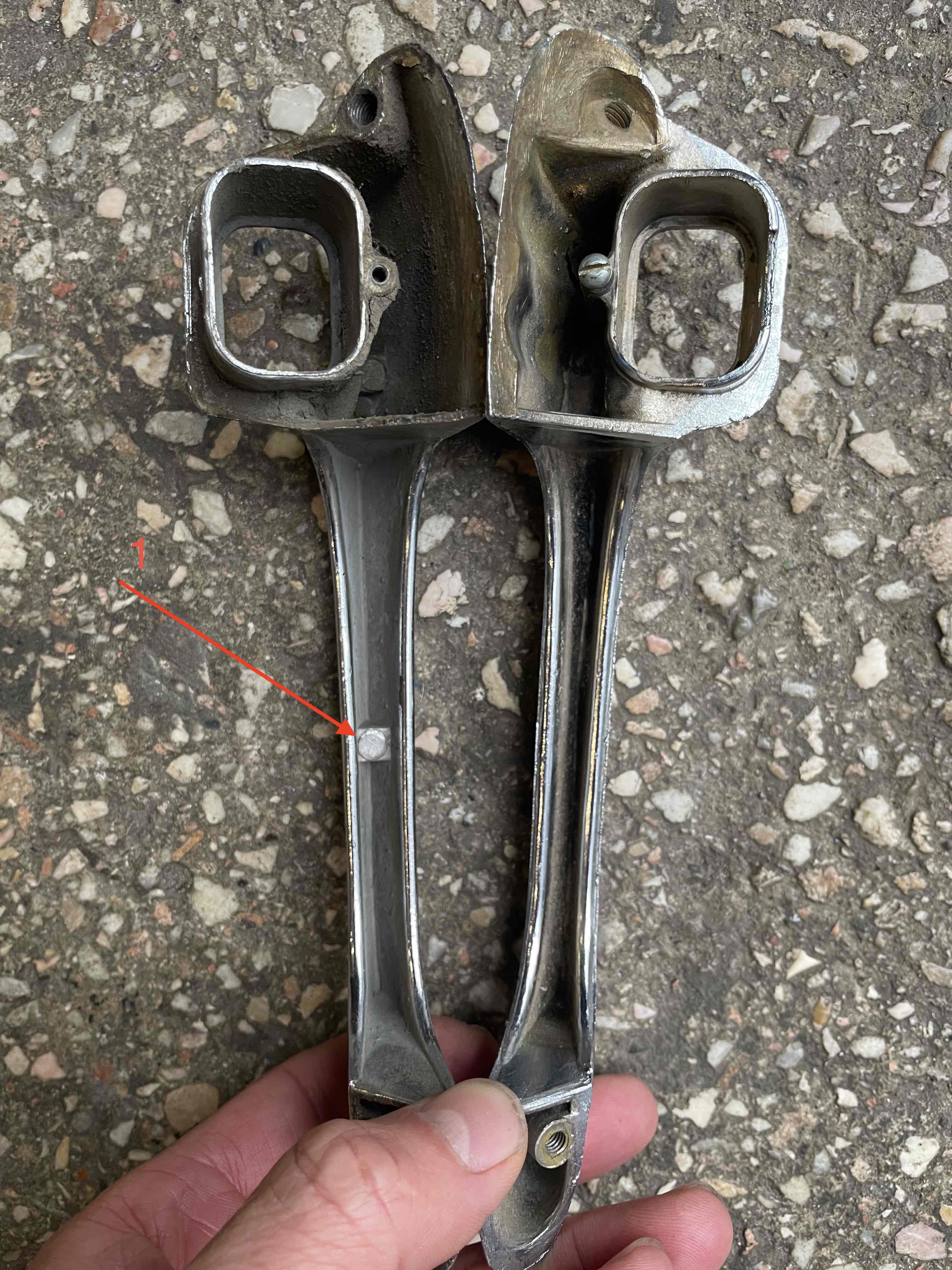

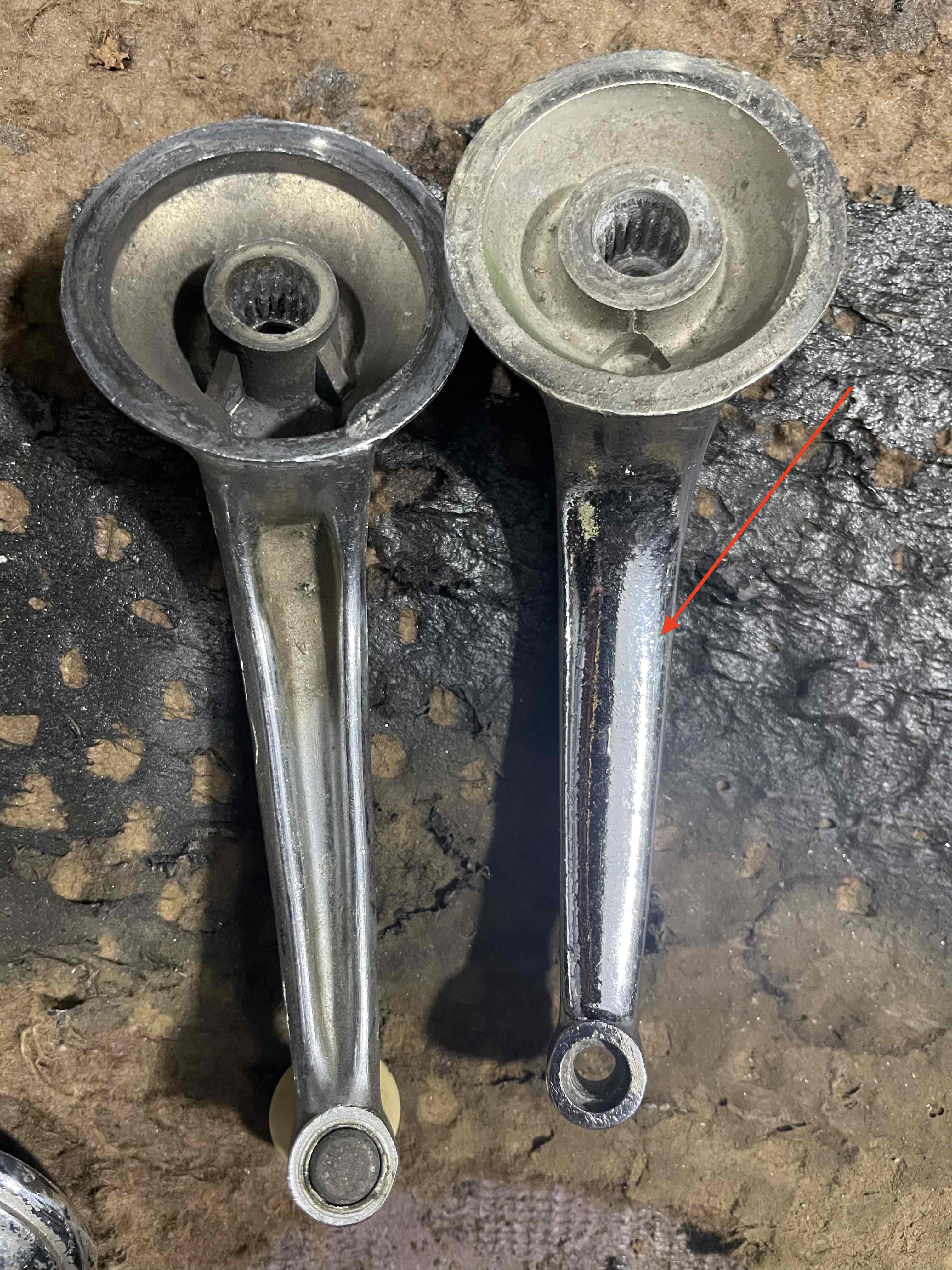

  • Ukse käepidemed on teistsugused.

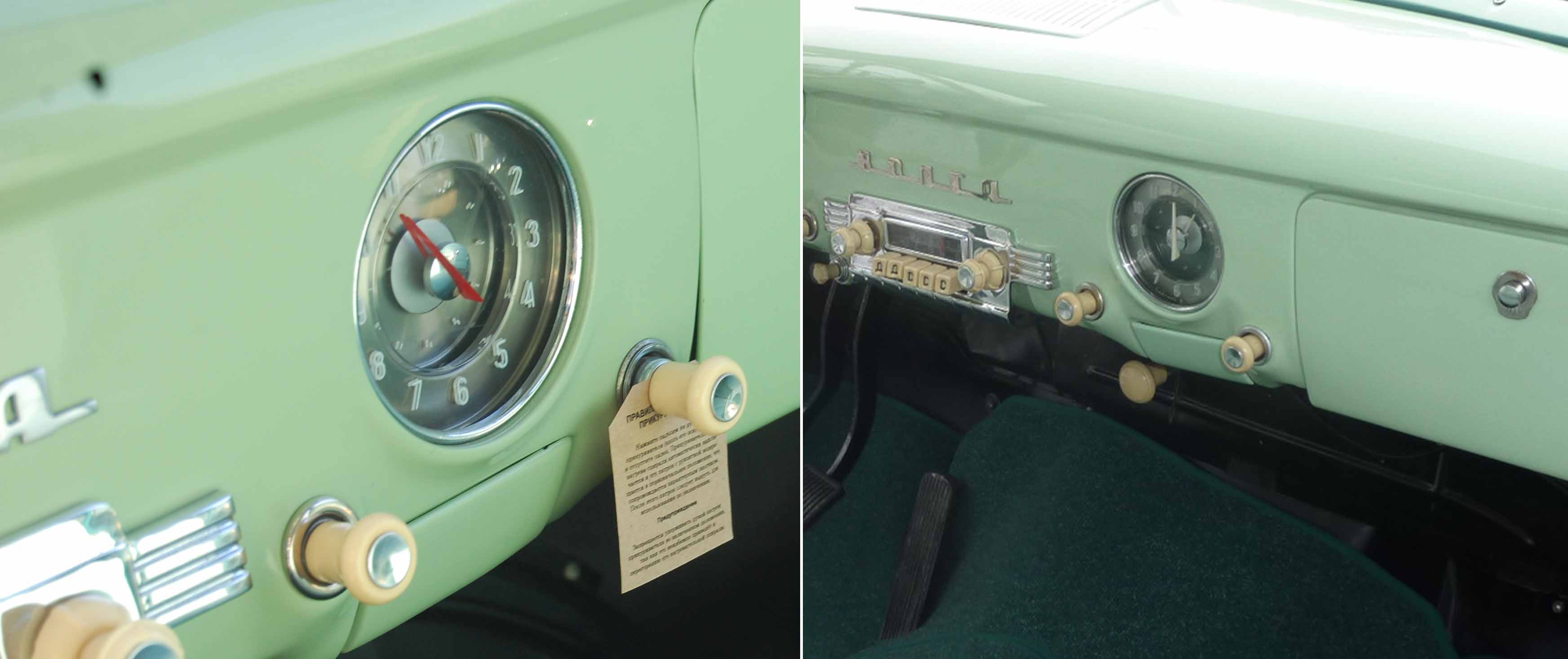

  • Erinev on kell, mis on punaste osutitega ja ka hirvega spidomeeteri paneel, millest mul momendil pilti pole aga kunagi panen.

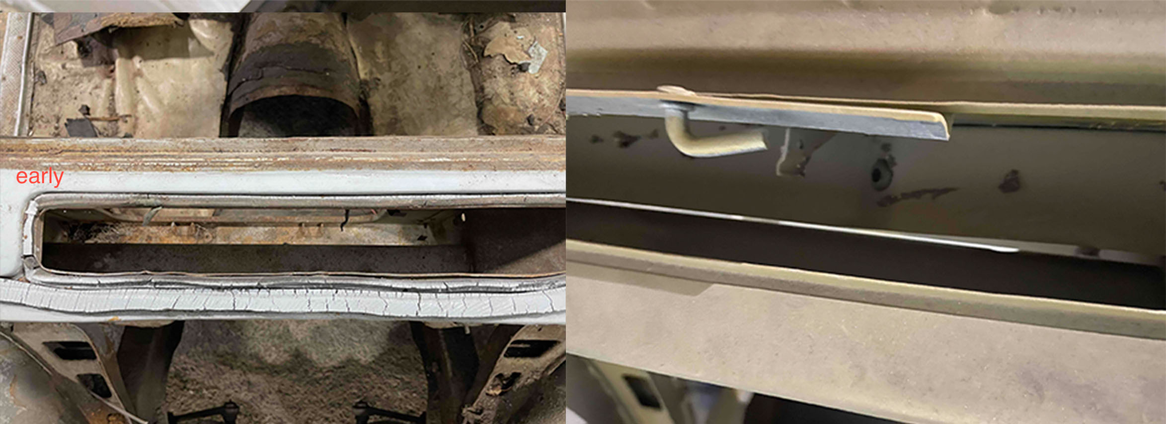

 Õhu luuk kapoti ja esiklaasi vahel on eelseerial palju kitsam.
Ja ka soojenduse kinnitus seestpoolt teistsugune.

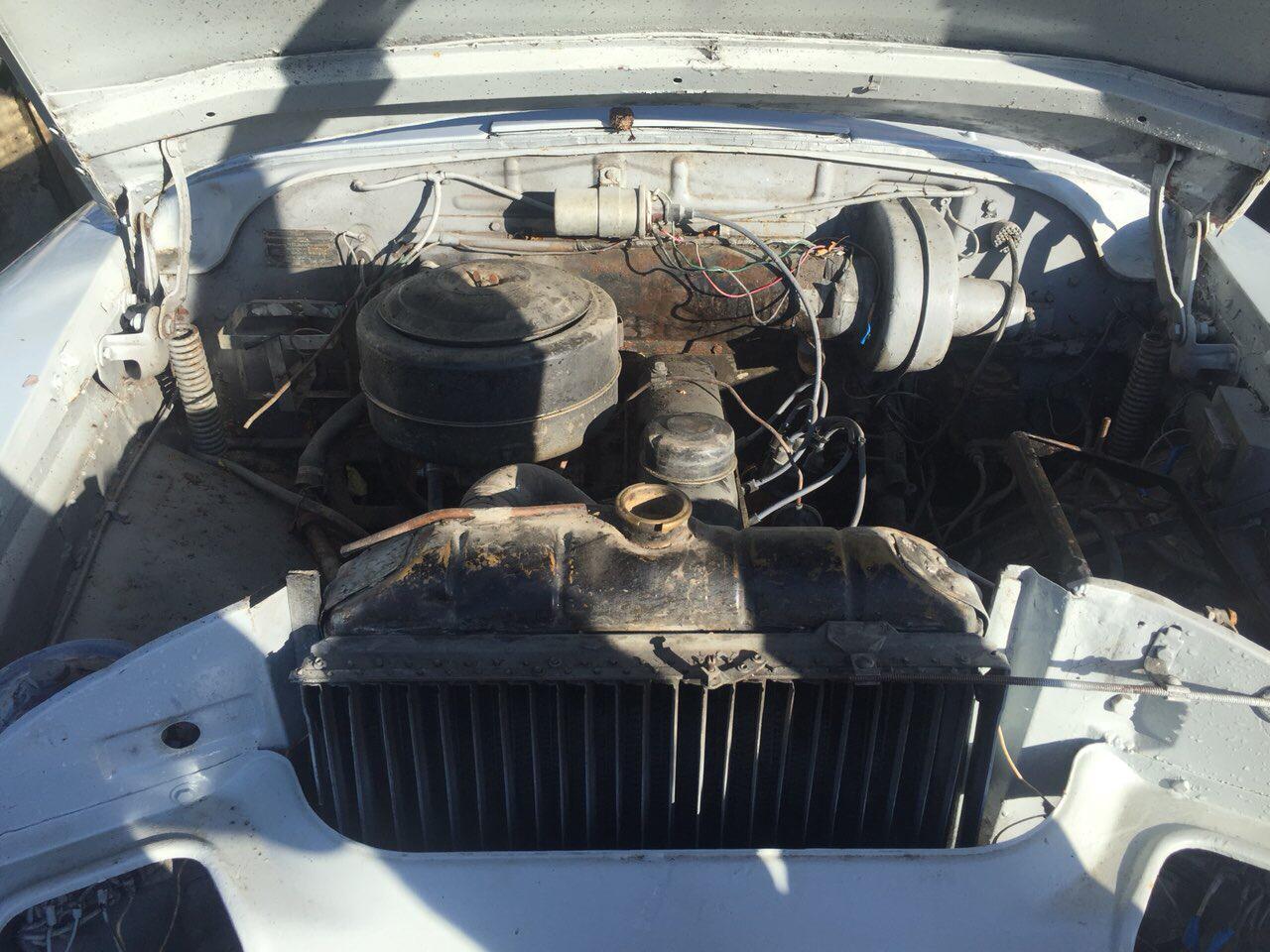

За рулем" 1957 №3
Karburaatoriks väidetakse K-22ж.
[Pilt: DSC_7611%25202%2520%25282%2529.jpg]
#13
(11-10-2021, 23:42 PM)Raivo Kirjutas:  За рулем" 1957 №3
Raivo, sul on absoluutselt õigus. Karburaatoriks ikka K-22)/(. Selle ma 3 aastat tagasi Venest ostsingi. Kust see K-126)/( pilt mulle on tulnud on mälust pühitud.

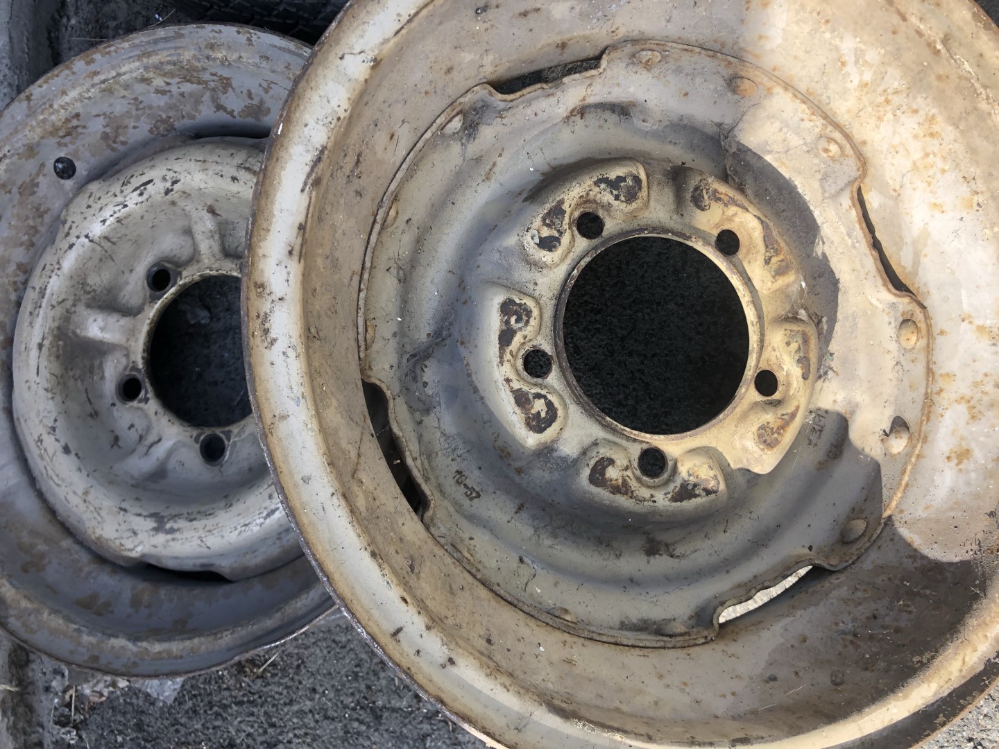

Juhin ka tähelepanu velgedele, mis sellel autol kokku needitud.
Selliseid Volga omi polnud enne näinudki.

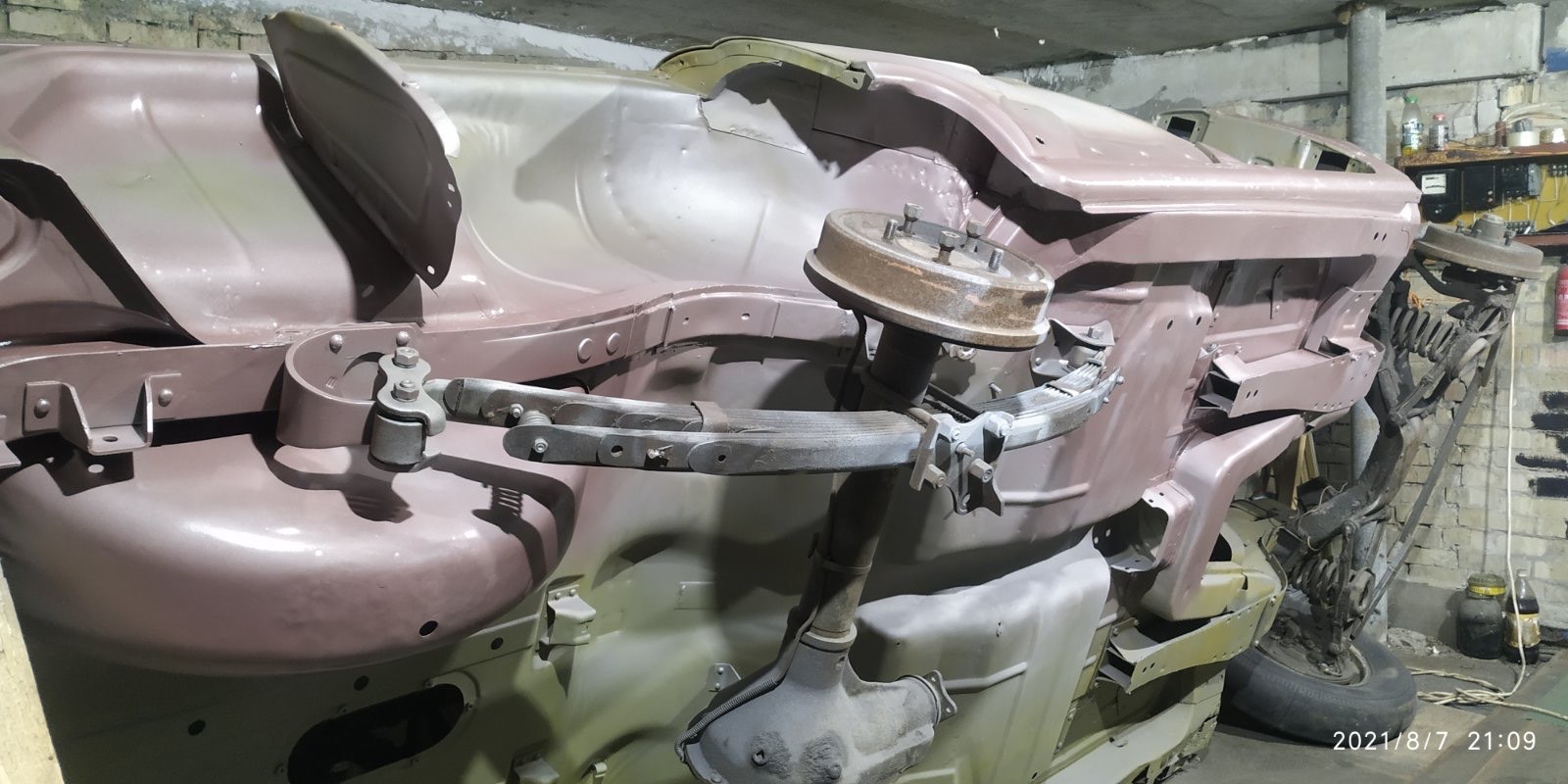

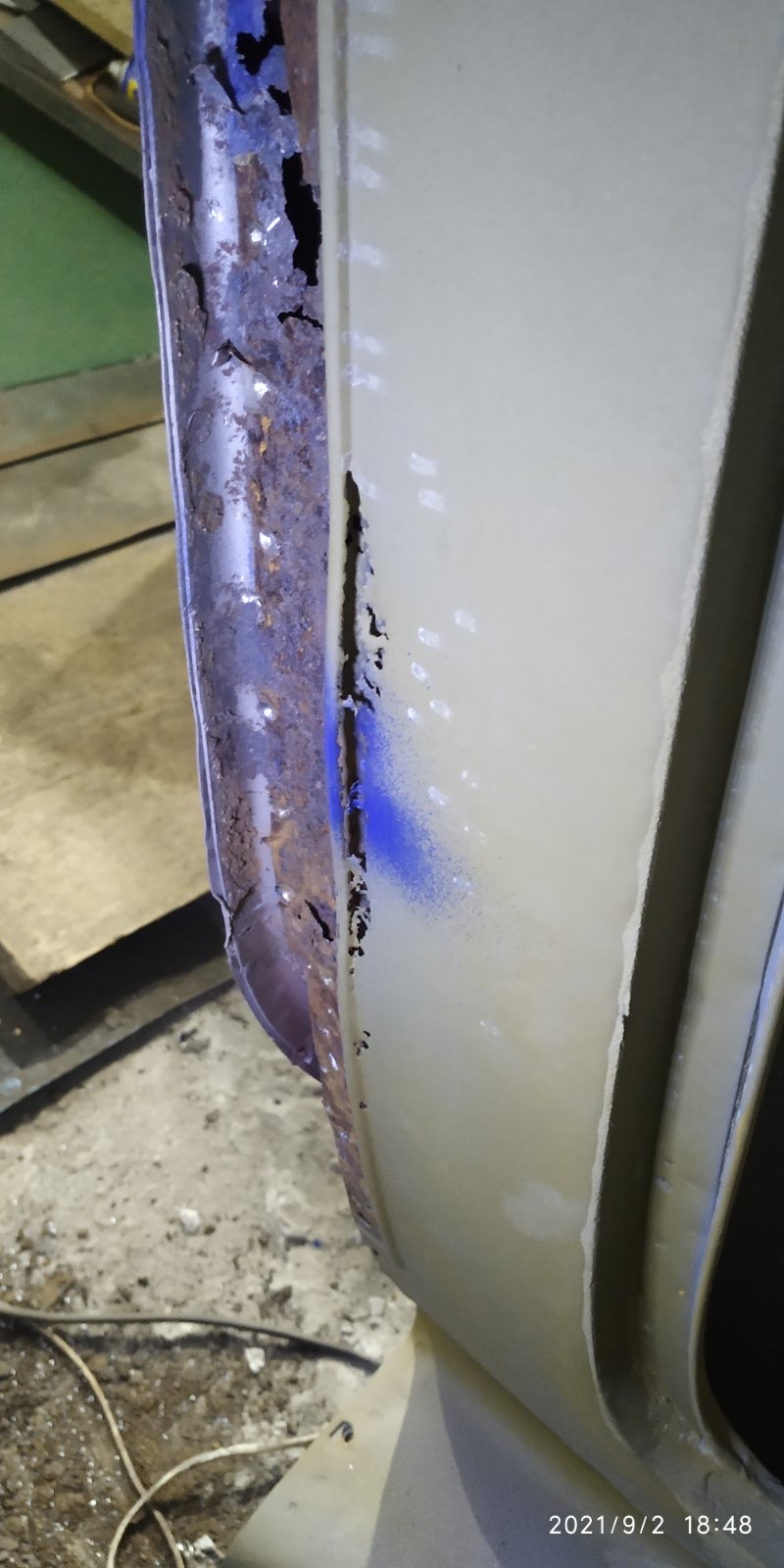

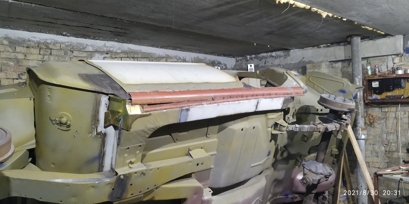

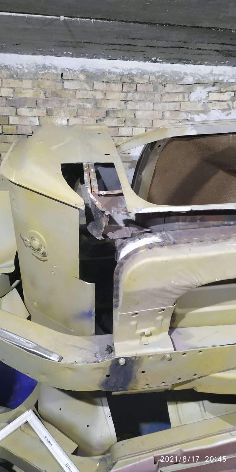

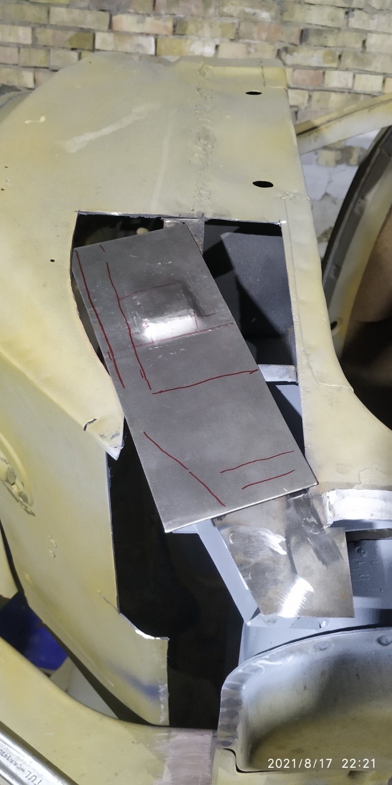

 Oma auto kere seisukorda uurides sai ruttu selgeks, et ilma doonorita pole siin midagi peale hakata. Eelmisel aastal leidsin Ukrainast korraliku I seeria kere ja siis võis hakata mõtlema selle auto restaureerimisele. Doonor sai liivapritsitud ja antud tegemisse. Tööd teevad 2 venda, kellel on pisike töökoda. Pole enne nende teenuseid kasutanud aga hoian silma peal ja mu tuttav Kiievis käib ka vahel vaatamas. Pildid siis doonorist ja kere töödest, mis hõlmavad seda osa, mis eelseeria ja I seeria autol ühist.
Järgmisel päeval pärast Tartu Motomessi sai päevakangelasel vale mootor maha tõstetud, õige asemele ja treilerile, et järgmisel hommikul vara Ukraina poole kärutama hakata. Nüüd ootab ees suurem töö. Originaal tuleb lammutada, st toorikuks võtta, siis liivapritsi ja välja lõigata kõik erisused (tulemüür, esimesed porikoopad, ukse postid koos orig. kere numbriga, tagumise akna ümbrus ja võibolla veel midagi) ning siirata doonorile. Saab suur töö olema aga õnneks Ukraina, meil poleks sellist tööd võimalik ette võtta. No muidugi raha eest saab kõike aga selle hind läheks üle mõistuse suureks ja lõpuks kulud ületaksid reaalset auto väärtust vähemalt poole võrra.

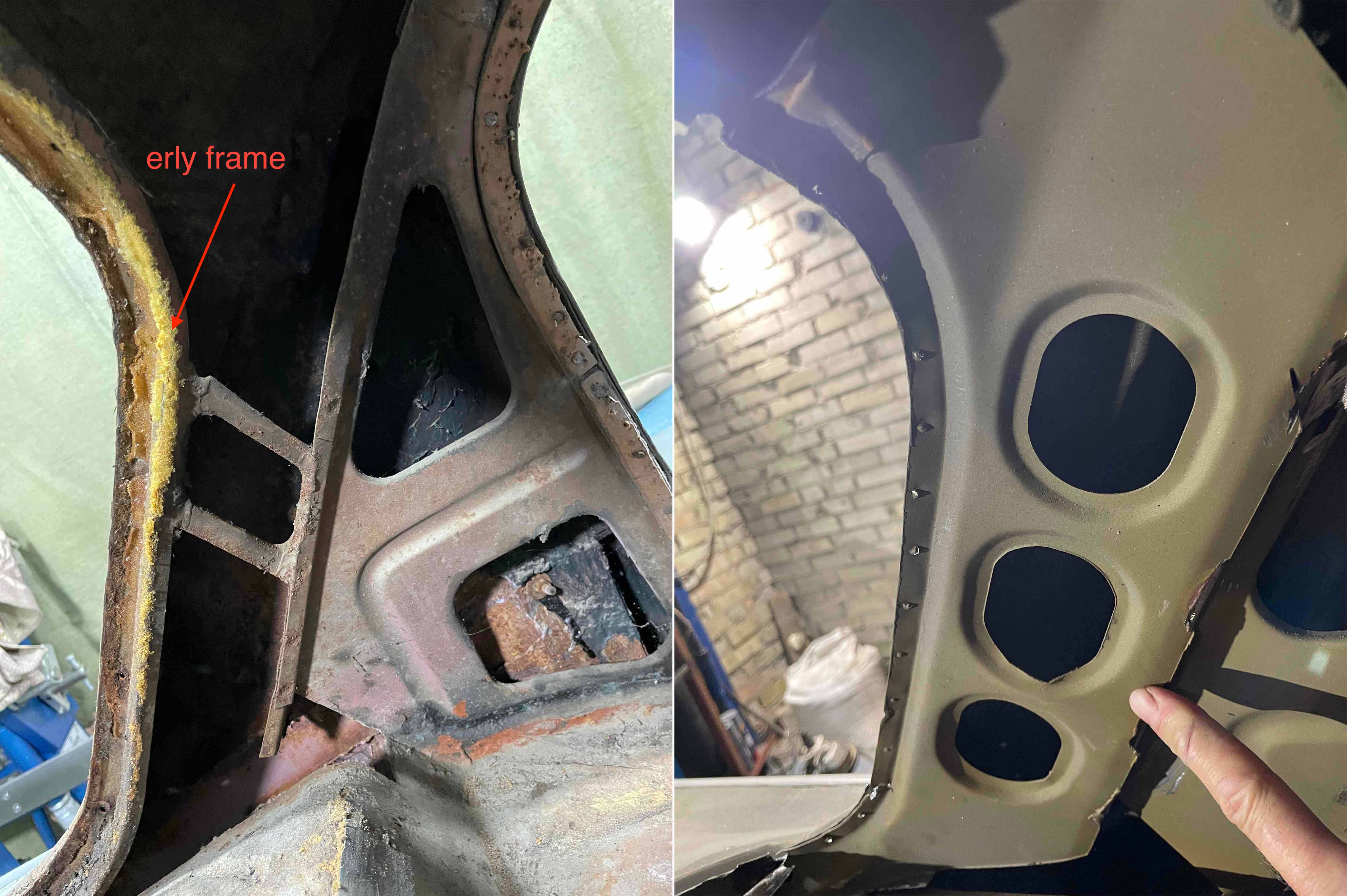

Unustasin mainida, et esimesed poolraamid tulevad ka originaalilt. Viimase informatsiooni põhjal on ka tiba erinevad. Vaatame, kas annab leida ka originaalset sassi numbrit, mis kunagi GAZ 20G restaureerimisel välja tuli.
