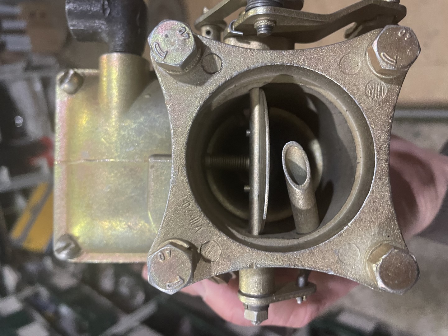

Talupojal on õigus, ma kohe oskan endale probleeme ja kulusid tekitada. Mis puutub mootori võimekusse, kui ta suutis UAZ-i edasi viia, küll saab ka Volgaga hakkama. Nüüd siis lubatud pildid õigest karburaatorist.
70 aasta karburaator. Järelturu asi, liiga värske tundub? Kas  muidu GAZ-51 karburaatoriga kõrvutades on sama suur?

(12-10-2021, 16:13 PM)Talupoeg taluja Kirjutas:  70 aasta karburaator. Järelturu asi, liiga värske tundub? Kas  muidu GAZ-51 karburaatoriga kõrvutades on sama suur?
T.
 Hea, et sellisegi sain. Jumala kasutamata. 65 aastast korralikku või uut leida on lootusetu. Mis tal vahet 51 omaga, ei oska öelda. Suurus peaks sama olema. Pole 51 oma, et võrrelda.
