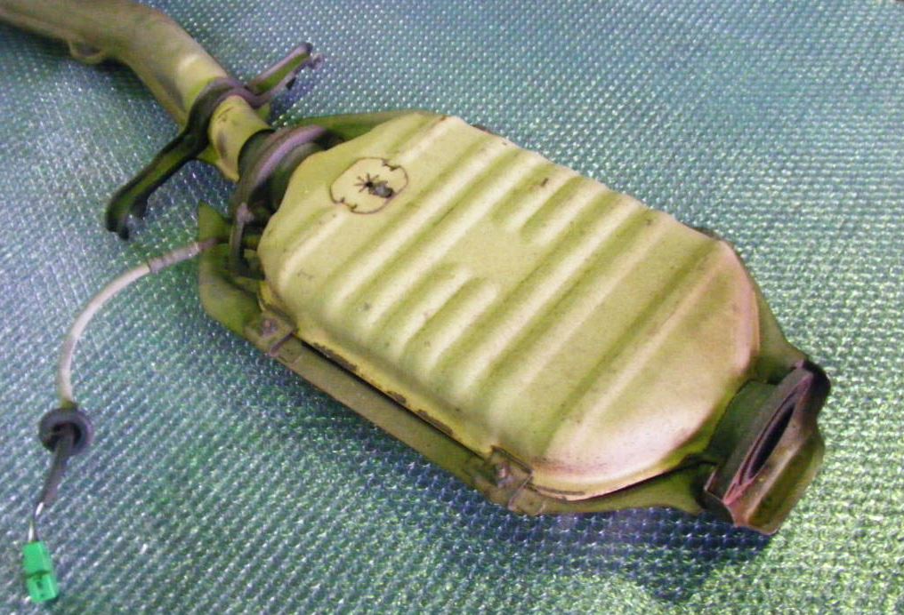

Lõpuks olen leidnud ka pildi, milline see algne katalüsaator välja nägi. Juhe ja sond seal küljes on ülekuumenemise temperatuuriandur, sellest on siin teemas eespool juttu olnud.
Sisevaade ka. mis on iseenesest huvitav, sest klassikalist kärge pole näha...:
Kui kellelgi juhtub mingi sarnase väliskujuga kasutatud originaalkatalüsaator ülelliigseks jääma, võib mulle pakkuda. Kinnituskõrvade-flantside osa pole oluline.  Kuju poolest peaks olema lapik, mitte ümar ja kasuks tuleks vast see, kui pärineb mõne võimalikult vana Jaapani auto alt Smile

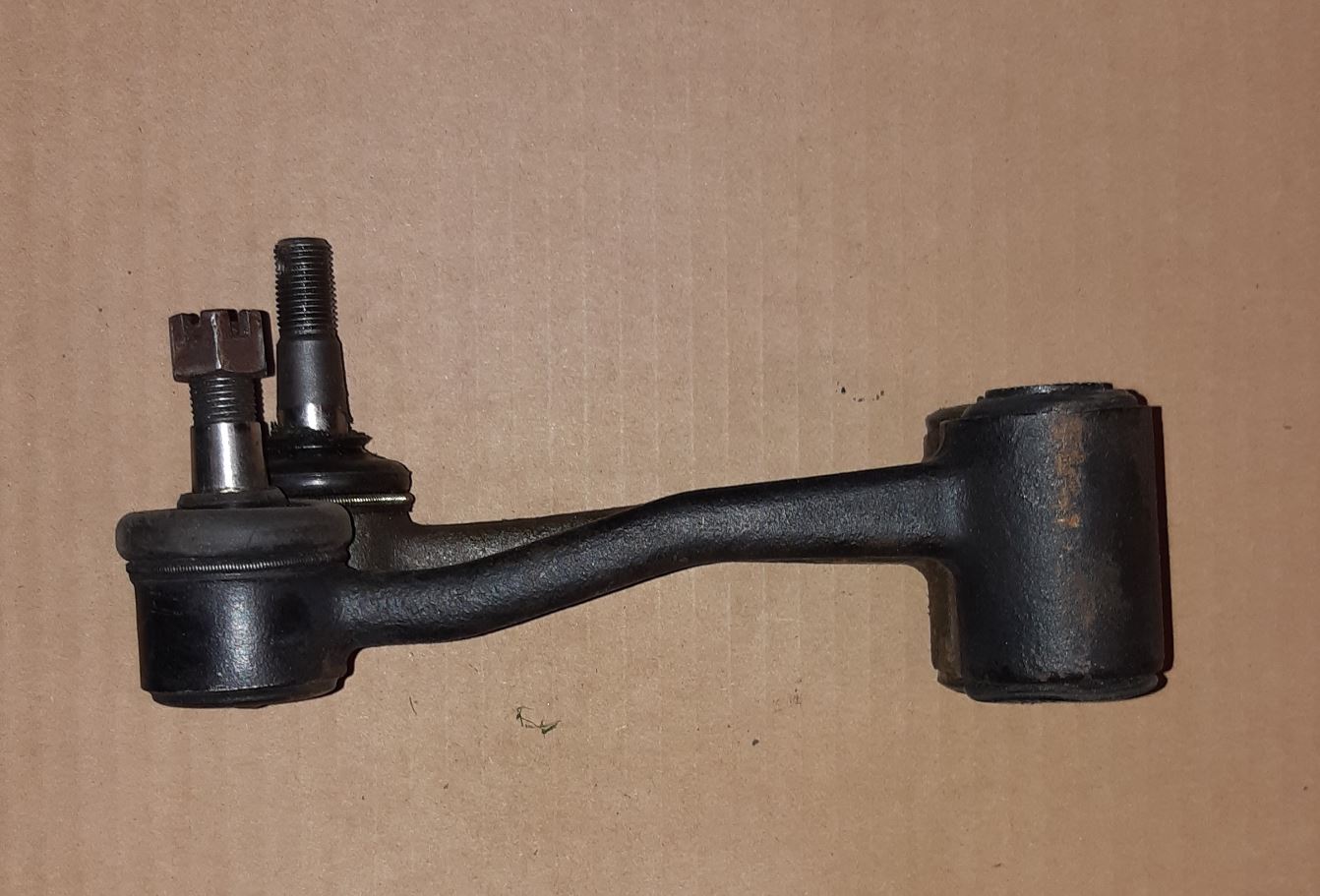

Vähem kahtlustan seda, et tegemist võis olla üliodava hiina vuhvliga, mis vähese kasutamisega (3000km) lihtsalt ära lagunes.
Pealmine kõveram ja tumedam hoob on originaal, mis pärast uuendamist jälle alla läks, teine/sirgem on eelmine asendus, mille munakas ära kulus.

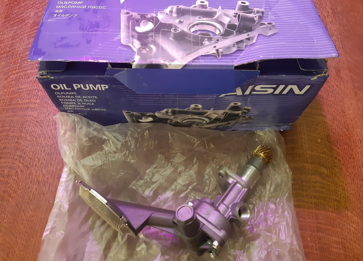

Mootori õlirõhu probleemi jahtimisega kahjuks nii hästi ei läinud. Õlipumba vahetus oli minu poolt igaksjuhuks ette nähtud katse-eksitusmeetodina, aga kasu sellest polnud. Pump sai uus originaalvaruosa, aga pikema sõidu järel, kui mootor täiesti kuumaks köeb, läheb tühikäigul ikkgi tuli põlema. Õli sai seekord sisse Comma 20W-50. Kriitilise hetke õlirõhku uuesti mõõtnud pole, aga kuna andur on sama, siis vaevalt seal midagi sisuliselt muutunud on. Eelmine kord sai mõõdetud 0,5-0,6 bar.
Uus õlipump Aisin OPT-069
Kui mootori karteripõhi juba alt ära oli, siis palusin MZ-l piiluda ka raamsaalede alla. Pilt polevat olnud just kõige kenam, aga ka mitte kõige hullem, ja sellega ei tahtnud hakata sügavamalt jändama, kuna siis oleks töö läinud igatpidi üle aja- ja eelarveplaani. Ilmselgelt on siin risk halvimateks tagajärgedeks suurem kui kõigi muude probleemide juures, aga mis siis ikka. Sõidab niikaua kui sõidab.

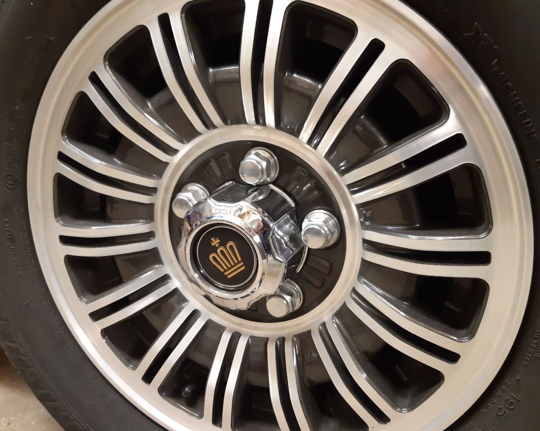

Painajateks osutusid mustad augud läikivate valuvelgede keskel. Kuna ma teadsin, mis seal tegelikult olema peaks, siis näris see mõte ikka edasi.
Umbes aasta jooksul pärast velgede paigaldamist ei kohanud originaalkapsleid kordagi kusagil müügis. Niikaua proovisin leida ka asendusvariante, küll plekist kapslite näol, küll teisetüübilise valuvelje plastkaunistustega. Kõik nad läksid rohkem või vähem õigest mõõdust mööda.
- mitte just päris õiged kapslid
Need on tegelikult järgmise põlvkonna MS120 velgedelt, mis kaugelt vaadates on peaaegu samasugused. Lihtsalt lootsin, et äkki sobivad. Aga kinnituste sisemõõt osutus 1,7mm suuremaks, kui velje keskava (67,3mm asemel 69mm).
Mingil hetkel sel perioodil kaotas Yahoo oksjonikeskkond üleüldse ära otseligipääsu euroopa aadressidelt. Eks ostmiseks pidi vahendajaid kasutama ka varem niikuinii, aga nüüd ei saanud enam vabalt sirvida Yahoo kataloogipuud otse, vaadata suuremaid pilte, jälgida lõppenud oksjonite hinnataset jms. Loobusin otsingutest mõneks ajaks.
Kuid selle aasta keskel tekitas euro suhtes üha nõrgenev Jaapani jeen uuesti huvi üle vaadata, kas sealtpoolt on ehk midagi saada. Et kui näkkab midagi, siis saab 15% odavamalt kui paar aastat varem. Peaaegu samal hetkel ilmusidki Yahoo oksjonitel pakkumisele 2 originaakapslite komplekti korraga. Mulle piisas ühest komplektist.
Siin nad nüüd siis on. トヨタ MS110 クラウン 純正 ホイールセンターキャップ .
Need otsisõnad jaapani kirjas tuli mõne analoogse oksjoni juurest lihtsalt üles noppida ja mingite variatsioonidega jälle käiku lasta.
- velg täpselt õige MS110/112 seeria kapsliga
Sobib nagu peab
- Esmakordselt nägin siis ära ka nende kapslite kinnituspoole.
Need metallhambad istuvad mitte lihtsalt veljest väljaulatuvale randile, vaid selle randi välisküljel soone sees on veel ka metallrõngas, mille taha need hambad kinni jäävad. Kapslite lahtikukkumine peaks olema üsna välistatud.
