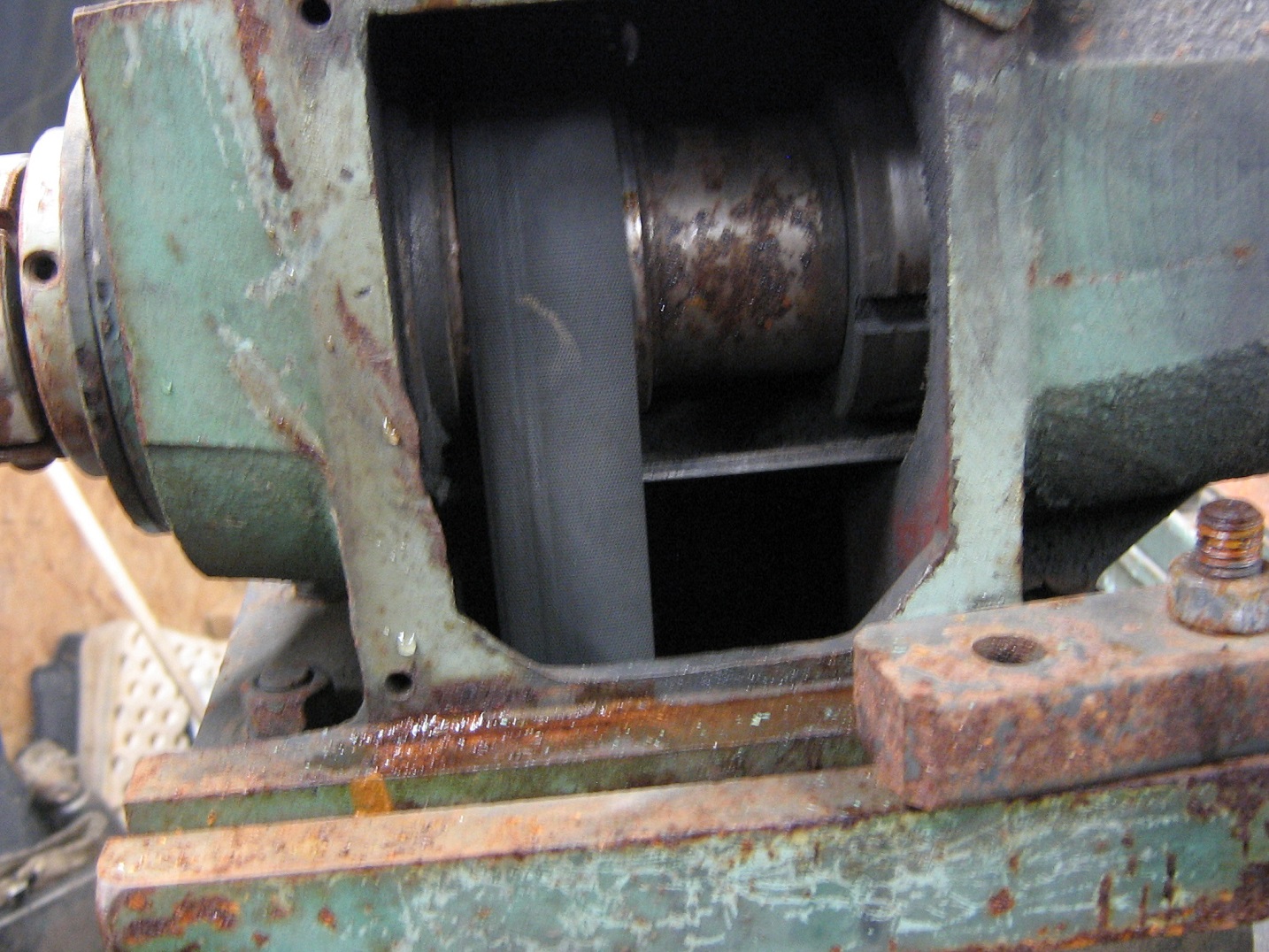

Kui kõik ausalt ära rääkida, siis aegajalt on vajadus mõne erilisema lõikeriista järgi ja seepärast sai soetatud selline seade.
Spindli lamerihm peaks isegi kusagil riiulis olema, rihm ei ole ühelgi pingil tahtnud maha joosta, rattad
on ju tünnikujulised ja sellest tulenevalt tahab rihm alati suurimal läbimõõdul joosta
Ilmselt on rihmaseib sitane või ebapiisavalt pingutatud.
Samba kattelõõts tuleb omal dermantiinst/vakstust/nahast uus teha.
Aastat kümme tagasi sai neid venest, tänast saadavust ei tea. Ilmselt mitte, neid pinke ei toodeta juba 25-30aastat.
Need venst toodud olid ka sellised rabedavõitu vanadusest. Mingeid tükke oli ka kusagil kastis, spindel äkki ja mingid
toed ja käepidemed, käiakatteid ka vist. Käiadele vahetükke ja balansseerimisrakis.

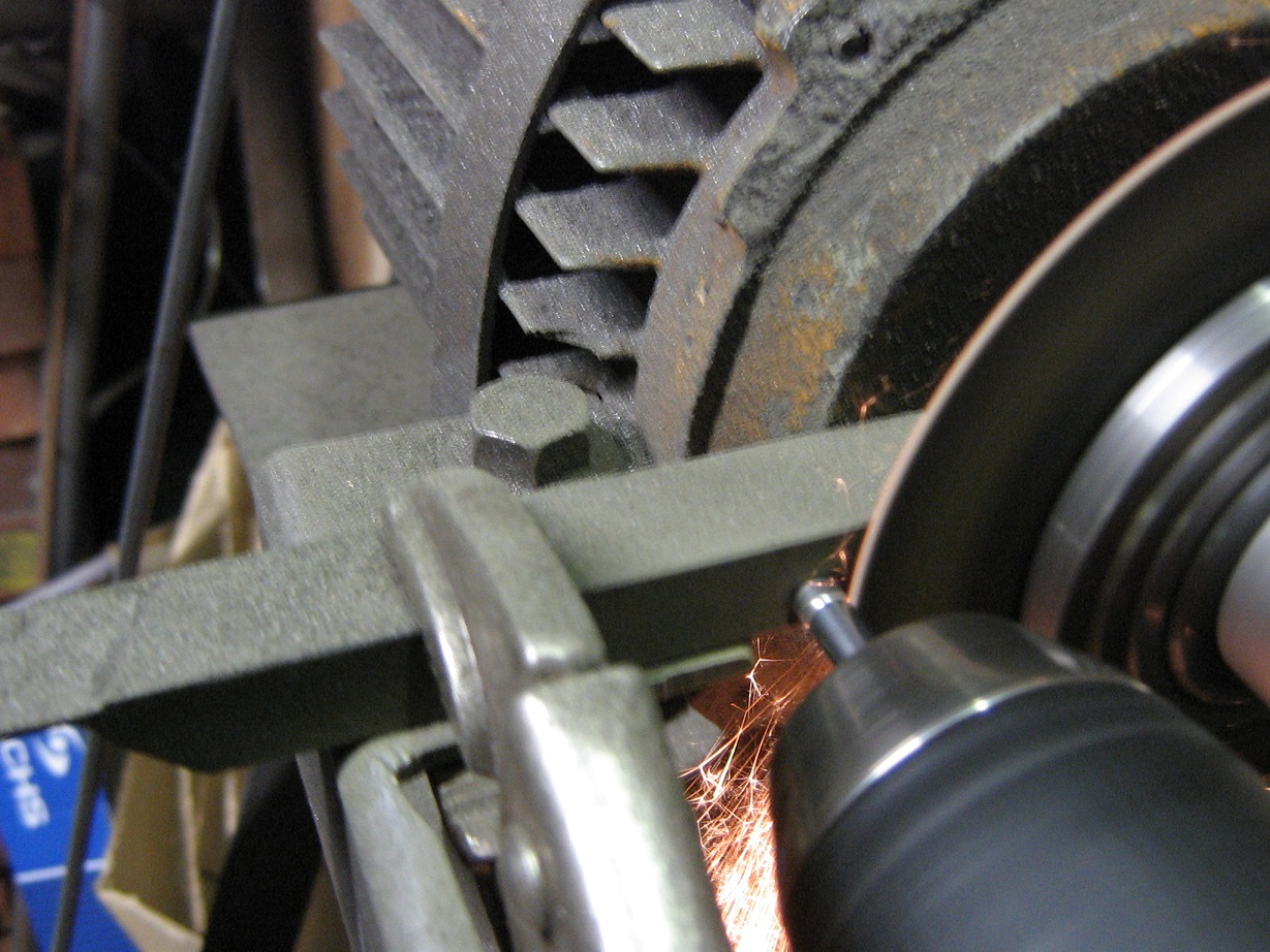

(20-11-2021, 23:42 PM)2715 Kirjutas:  Järjekordne vahekorra päev läbi ja on edenemist.
Suurim ärakäiv detail sai puhtaks tehtud ja avanes täpsem ülevaade tema olukorrast.
Kes otsib leiab alt paremast nurgast augu ja ülalt keskelt puuduva serva...
See seletab, miks käiapuru on eriti lahkelt pääsenud alumiste rullteede tööpinnale ja ka keermelatt polnud sellest päris puutumata.
Ja mis valikuid seal muud oli, kui lõin käia sisse ning lasin suuremad roppused siledaks ja puhastasin valuvead ära.
Viimase pildi väike auk muutus poole suuremaks.
Puuduv serv aga on otseselt vajalik rulltee kaitseks ja selle pidi tagasi ehitama.
Suur freespink oli aga pisut liiga väike, et see koht üle lasta ja kruvidega puuduv osa kinnitada.
Seega käiaga serv puhtaks kuni malm korralikku sädet hakkas andma selleks sobiva kettaga.
Ja labase meetodiga traatkeevitusega puuduv osa asemele.
Keevitatud sai paari punkti kaupa ja kui juba detail soe tundus tuli pool tundi pausi, kuna lihtsam on oodata kui kaabitseda...
Igatahes kes mingit teaduslikku lahendust eeldas peab pettuma.
Aga mida sellistes kasinates oludes ikka oodata ongi - maaelu eripärad...
