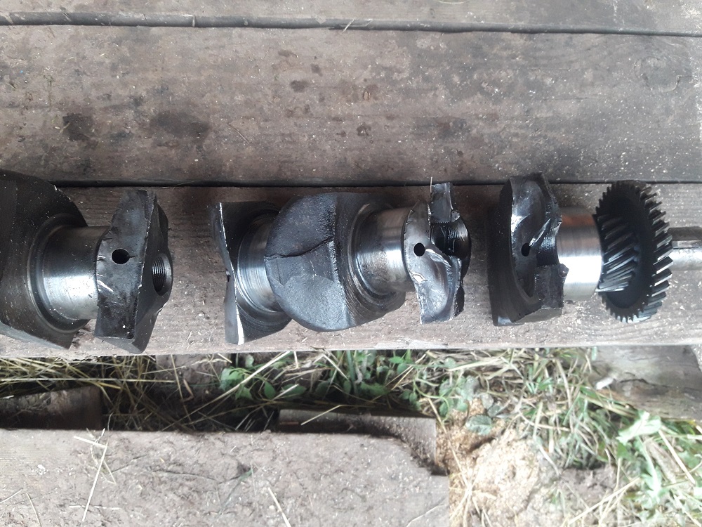

Lammutasin vana russi D-242 mootori laiali , millel tol korral läks väntvõll pooleks. Väntvõll kolmeks jupiks. Oligi D-50 väntvõll. Mootoriplokiga ka suurt midagi teha ei ole kuna seal osa plokikaane poldi auke suuremaks puuritud  ja osad poldid olid tavalised M16. Plokikaanel ka samuti augud suuremaks puuritud.
Kui sa nii suure töö juba ära tegid, siis võta hülsid ka välja mõõda üle, kasvõi uue rõngaga vaata üle. Üksiti saad veesärgi ära puhastada ja uued hülsitihendid panna. Olen üsna kindel, et jahutusvedelik ei käi neljanda silindri ümber ringigi väga hästi enam,  saastal on komme sinna koguneda.
(22-11-2021, 16:55 PM)deeremees Kirjutas:  Lammutasin vana russi D-242 mootori laiali , millel tol korral läks väntvõll pooleks. Väntvõll kolmeks jupiks. Oligi D-50 väntvõll. Mootoriplokiga ka suurt midagi teha ei ole kuna seal osa plokikaane poldi auke suuremaks puuritud  ja osad poldid olid tavalised M16. Plokikaanel ka samuti augud suuremaks puuritud.
Vot see lugu vajab tunnustamist. Olen minagi mitmel masinal vända pooleks ajanud aga kolmeks , see on juba  tõsine ettevõtmine.
Respect!
