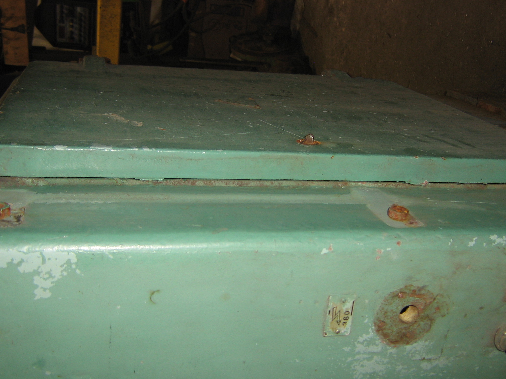

Suurim ärakäiv detail sai puhtaks tehtud ja avanes täpsem ülevaade tema olukorrast.
Kes otsib leiab alt paremast nurgast augu ja ülalt keskelt puuduva serva...

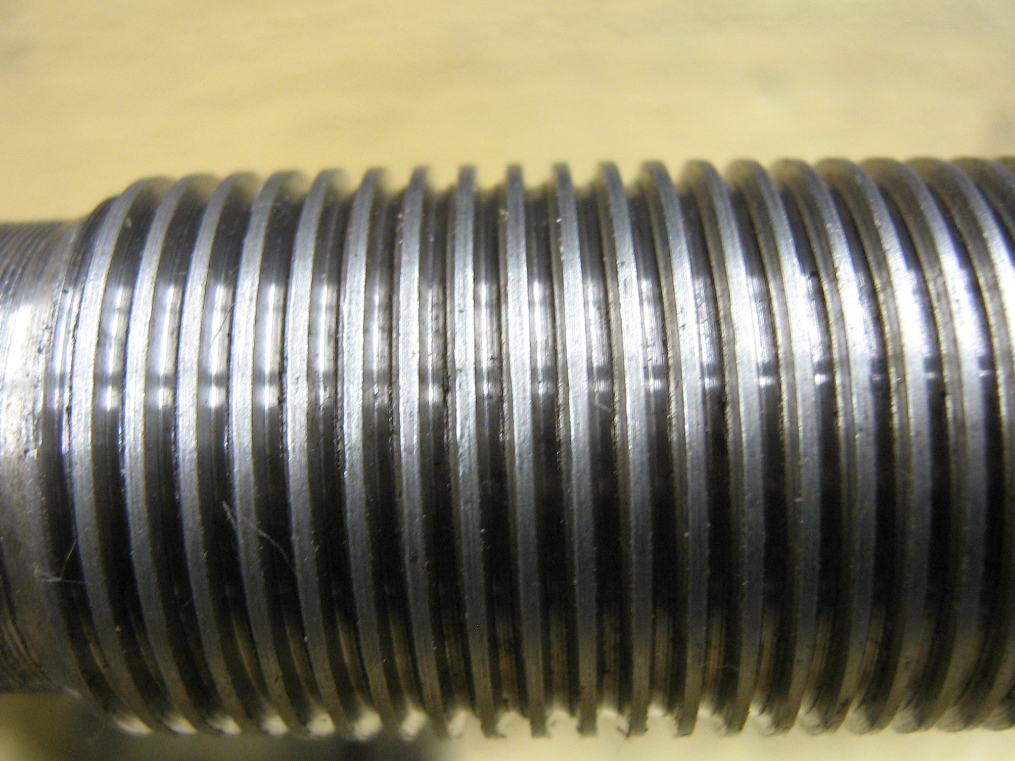

See seletab, miks käiapuru on eriti lahkelt pääsenud alumiste rullteede tööpinnale ja ka keermelatt polnud sellest päris puutumata.
Ja mis valikuid seal muud oli, kui lõin käia sisse ning lasin suuremad roppused siledaks ja puhastasin valuvead ära.
Viimase pildi väike auk muutus poole suuremaks.
Puuduv serv aga on otseselt vajalik rulltee kaitseks ja selle pidi tagasi ehitama.
Suur freespink oli aga pisut liiga väike, et see koht üle lasta ja kruvidega puuduv osa kinnitada.
Seega käiaga serv puhtaks kuni malm korralikku sädet hakkas andma selleks sobiva kettaga.
Ja labase meetodiga traatkeevitusega puuduv osa asemele.

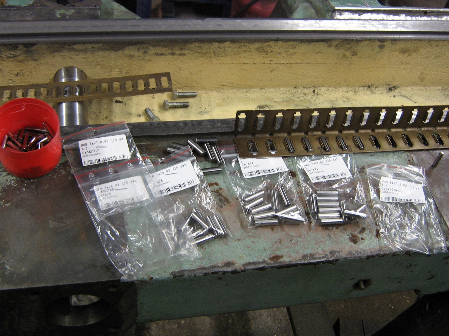

Eraldi tänaks veel avalikult kedagi, keda siin teatakse kui Reinu, kes loovutas vajalikud varuosad ja osutus muidu ka lahkeks ja viisakaks inimeseks kellega oli meeldiv tutvuda.
