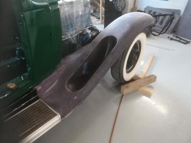

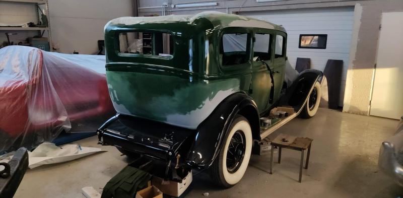

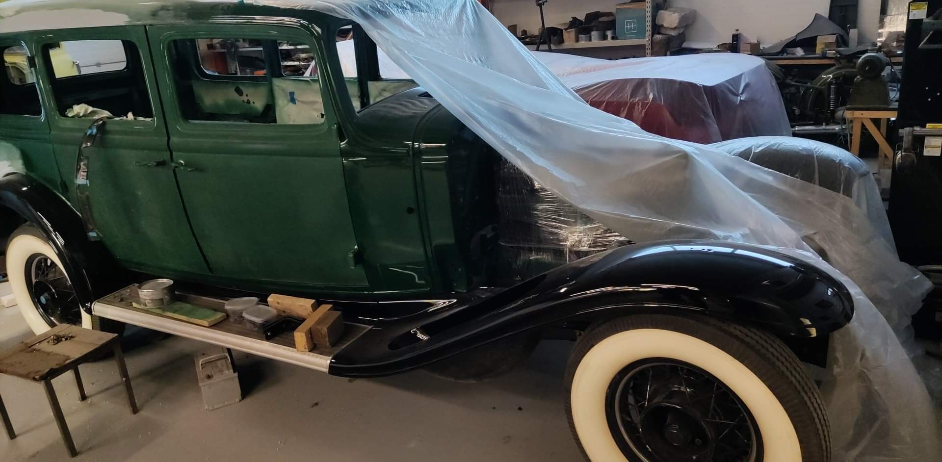

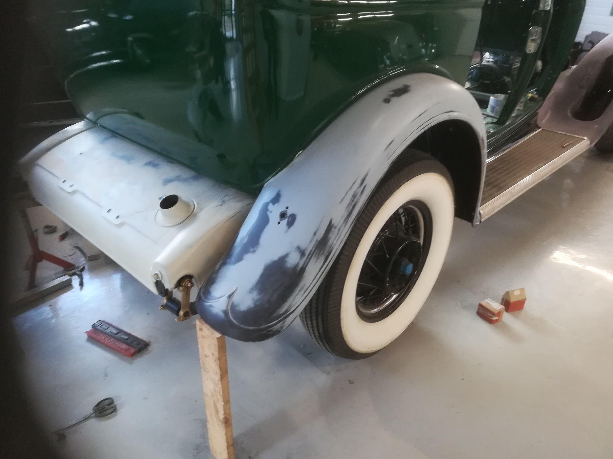

Nõuka Buick põeb läbi kohutavaid laste haiguseid või mehhaanilist Koroonat. Ei aita vaktsineerimine ega midagi. Kuna projekt peab valmima mitme auto juppidest, siis igasugu hädasid on palju. Auto on ju ehitatud puit sõrestikule, siis uste vahed tuleb kokku sobitada alusraami ja kere puitraamin vaheliste patjadega. Viimase peenhäälestuse saab teha ukse hingesid reguleerides. Kuna tegemist pool käsitöölise autoga, siis uksed ise ka kõverad. Kõverad selles mõttes, et ukse välisäär ei jookse sirgelt, vaid alaäär on pool senti kitsam, kui ta olema peaks. Eks tollal ei pööratud sellistele pisiasjadele erilist tähelepanu, kuigi tegu kõrgklassi autoga ja Buick mudeli lipulaevaga. Muidugi Peterburi tehasest tulnud L1-d olid palju hullemad. 31 aasta mudeli tagaosa ei sobi ideaalselt kokku ka 32 aasta mudeliga ja tagumiste poritiivad ei lähe kokku tagumise poripõllega, vaid jääb kummalegi poole 0,5 cm vahe. Selle likvideerimiseks tuleb veelkord relaka ja keevitusega tagaotsa kallale minna. Nii et hõisata pole millegagi. Enne kui need haigused pole välja ravitud, pole ka suurt midagi kirjutada ega millestki pilte ka panna.

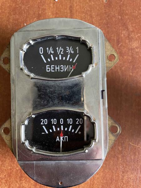

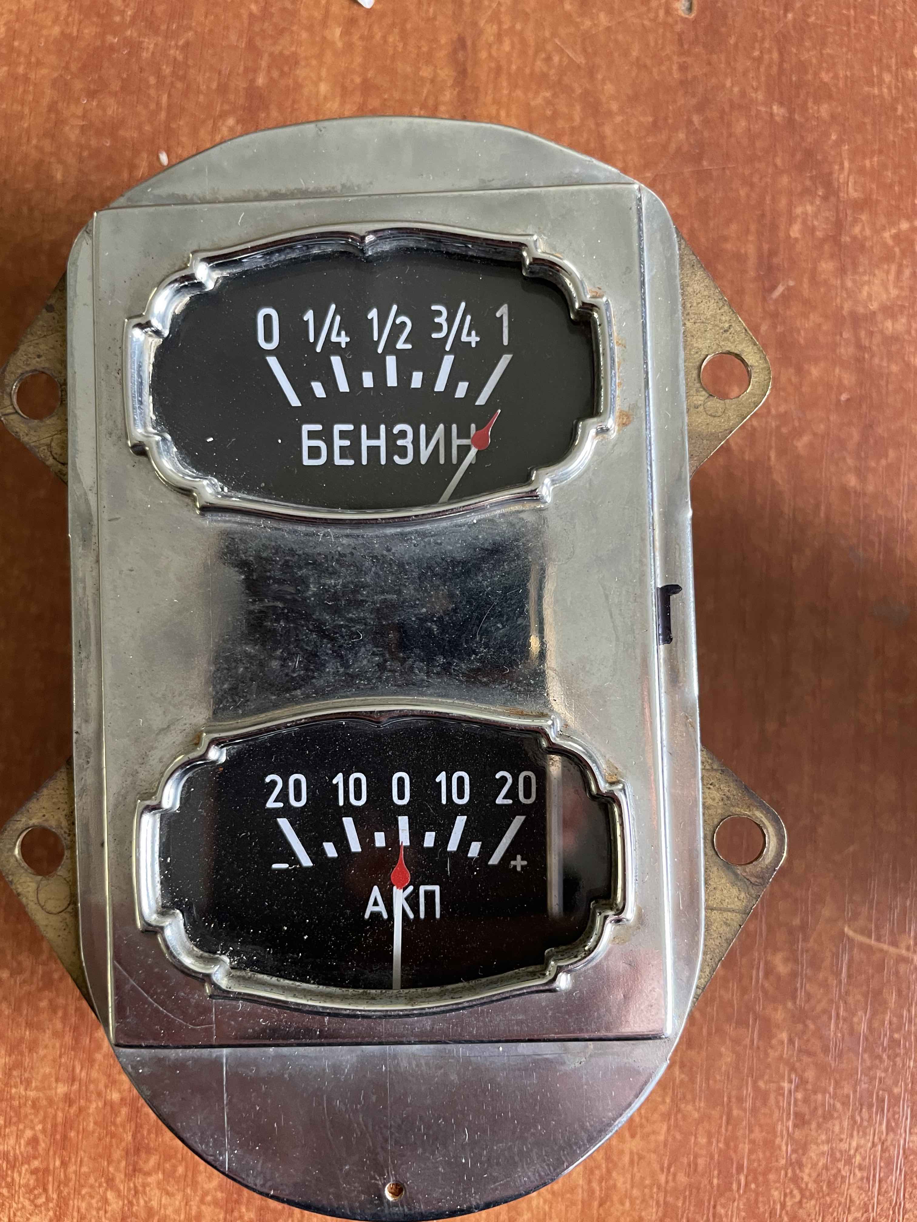

Ampermeetril kiri АКП - ei suuda praegu välja mõelda, mida see lühend tähendab?
Postitused: 1,609
Teemad: 20
Liitus: Jul 2008
29
(03-12-2021, 21:41 PM)Raudpats Kirjutas: Ampermeetril kiri АКП - ei suuda praegu välja mõelda, mida see lühend tähendab?
Akumuljatornaja patareja???????? Sai nemetskimi bukvami.

Ilus.
Aga õli manomeetriga on midagi juhtunud?

Õlinäidiku skaala on ka huvitav. Võimalik muidugi, et seegi näitab temperatuuri. Küllap Formika annab teada, mis ja kus.

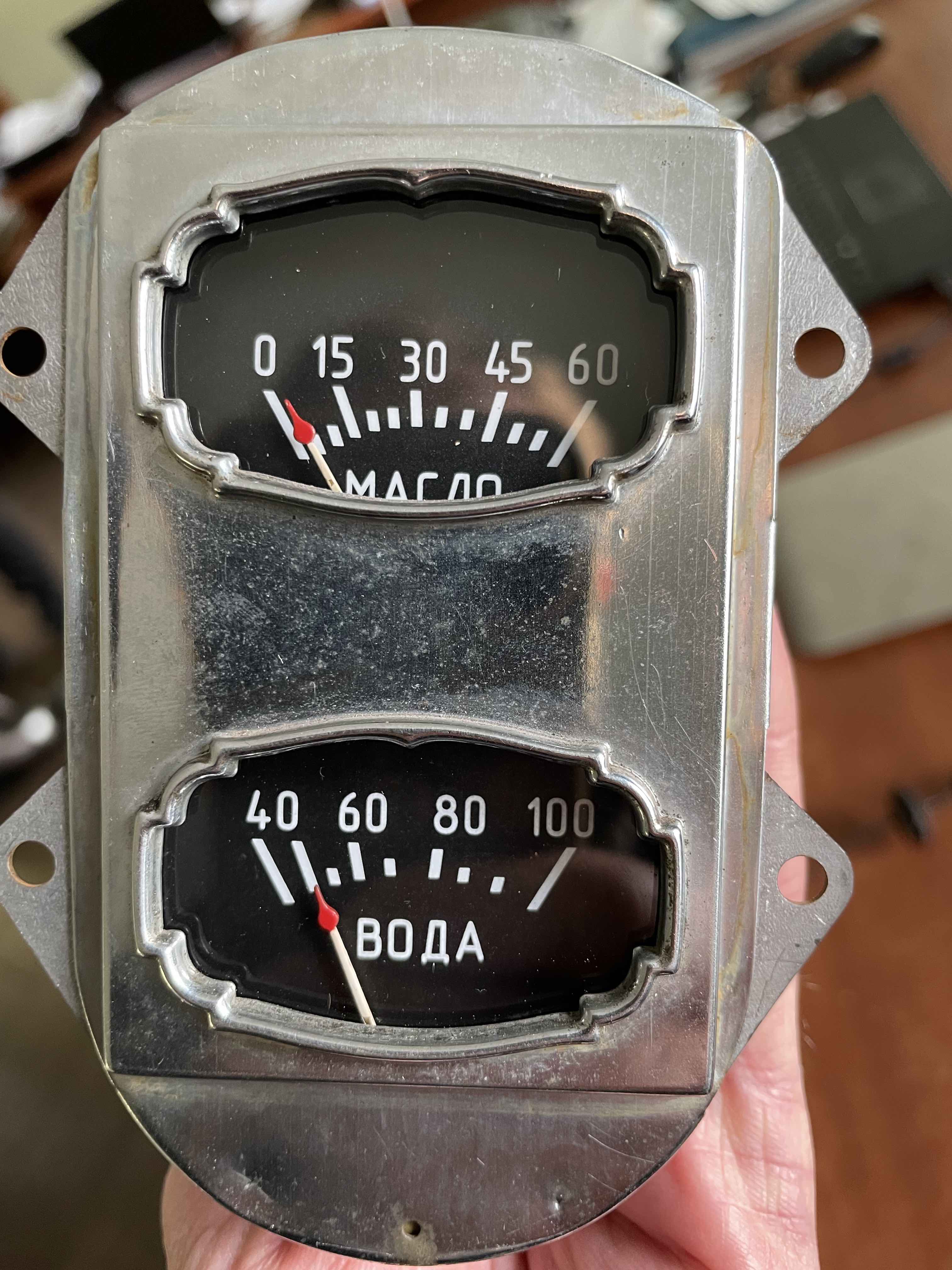

(03-12-2021, 23:23 PM)Raivo Kirjutas: Nagu ma eespool mainisin, siis sellest originaalileiust võib saada uus reaalsus. Kas näit on ühe või kahekohaline nr?
Kiirusemõõtja on jalad ülespidi, ja sellest on nüüd 3 versiooni.
![[Pilt: attachment.php?thumbnail=86980]](https://forum.automoto.ee/attachment.php?thumbnail=86980)
![[Pilt: attachment.php?thumbnail=90772]](https://forum.automoto.ee/attachment.php?thumbnail=90772)
Numbri kujud on erinevad.
Aga mis mind segadusse ajab, siis mida tähistab kriips 15 ja 30 vahel - 22,5 ??
Spido nr. 2 numbrite šrift paistab olevat täpselt Volga oma pealt maha kopeeritud (või on hoopis vastupidi, eeldusel, et nr. 1 on USA originaal):
![[Pilt: 101047078.jpg]](https://st.violity.com/auction/big/auctions/10/10/47/0/101047078.jpg)
Nr. 3-l oleks loogilisem, kui kahe numbri vahel oleks kaks kriipsu, muidu läheb jah kiiruse arvamine juba komaga numbrite peale
. Loogiliselt võttes võiks pojezdka samuti ühe ketta võrra pikem olla (999,9km 99,9 asemel). Aga see puhtalt minu arvamus. Kuidas originaalis tegelikult oli, eks võta kinni...

Eks nende näidikute taastamine või õigemini ümbertegemine on lihtsalt üritus taasluua midagi millest keegi ei tea mitte midagi. Isegi kui tabaks naelapead ja näidikud saaks samasugused nagu 90 aastat tagasi, pole seda võimalik tõestada. Kindel see, et need näidikud osteti USA-st sisse. Pole ju ka võimatu, et need pandigi sinna nagu USA-st saabusid, kuigi vähetõenäoline. Uhkus ei lubanud ja pealegi oli autosid vaja presenteerida sm Stalinile. Tõenäoliselt poodeti need laiali ja tehti uus venekeelne taust nagu mina tegin. Mis puutub spidomeetri skaala jaotusse, siis siin pole taotletud mingit kindlat numbrilist väärtust. Lihtsalt kiirus kusagil 30 ja 45 vahel. Polnud ju need spidomeetrid kuigi täpsed. Buick 67-ga sõites ja näidikut GPS-ga võrreldes näitab see kuskil 10% vähemat kiirust kui momendil spidomeetril.
