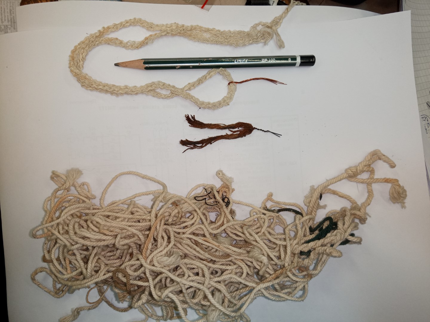

Pigem on huvitav küsimus millest see taht peaks olema ja mida vanasti kasutati sel otstarbel?
Ma lõikasin vildilaadsest materjalist riba ja toppisin avasse, kuid ööga suutis ta terve toositäie õli ära mutrisse kanda.
Tahaks selle protsessi kuidagi sujuvamaks ja pikaajalisemaks muuta...

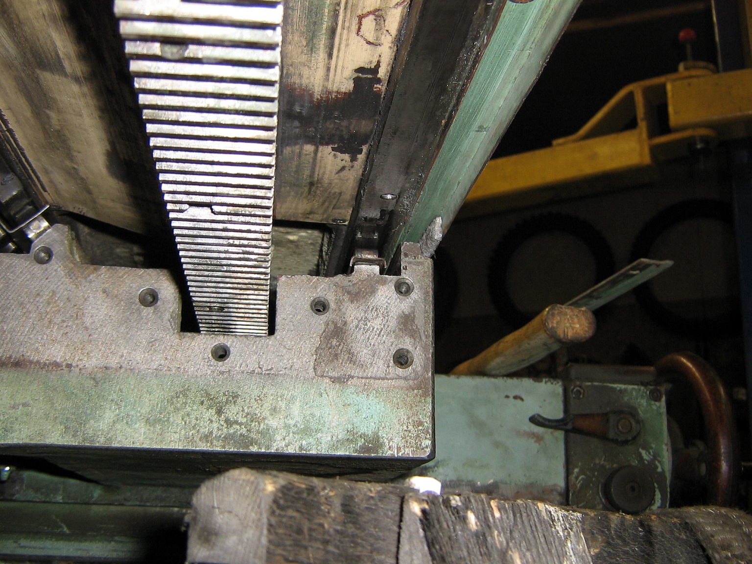

Esiteks muidugi kõige kulunum laud kaabitsetud ja ega poolest millimeetrist palju puudu polnudki.
Mingi hetk sai juba käiaga lastud otsi madalamaks.
Põhiline mure, et teise pinnaga paralleelsust ära ei kaotaks aga umbes 4 tundi ja tehtud...

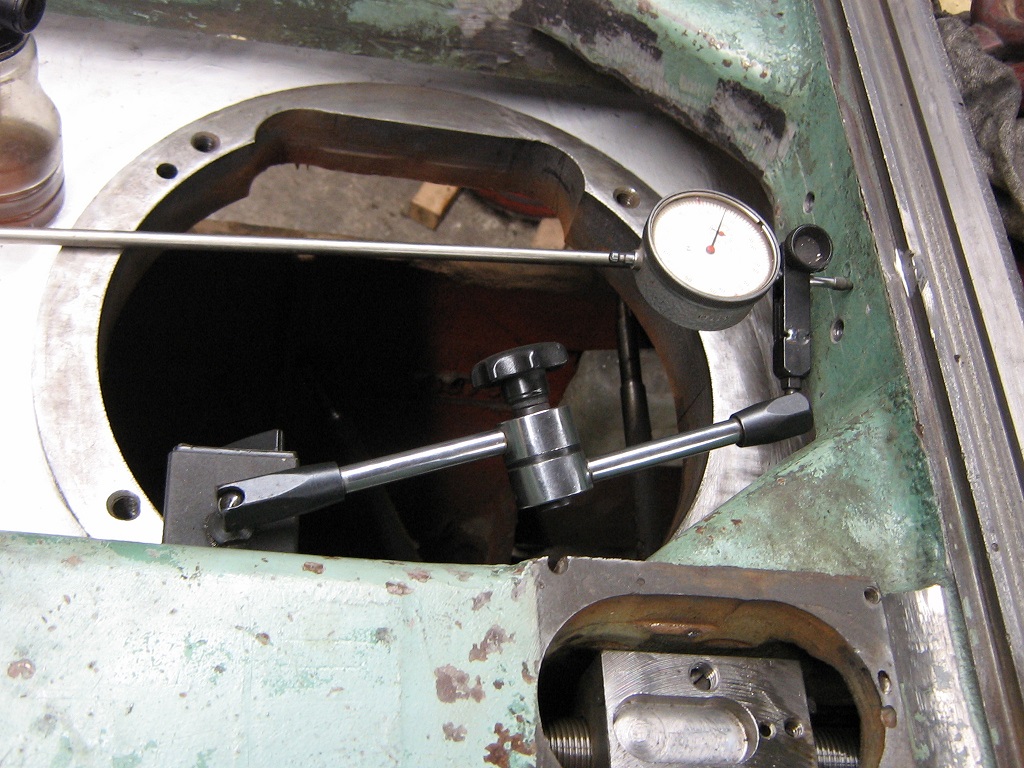

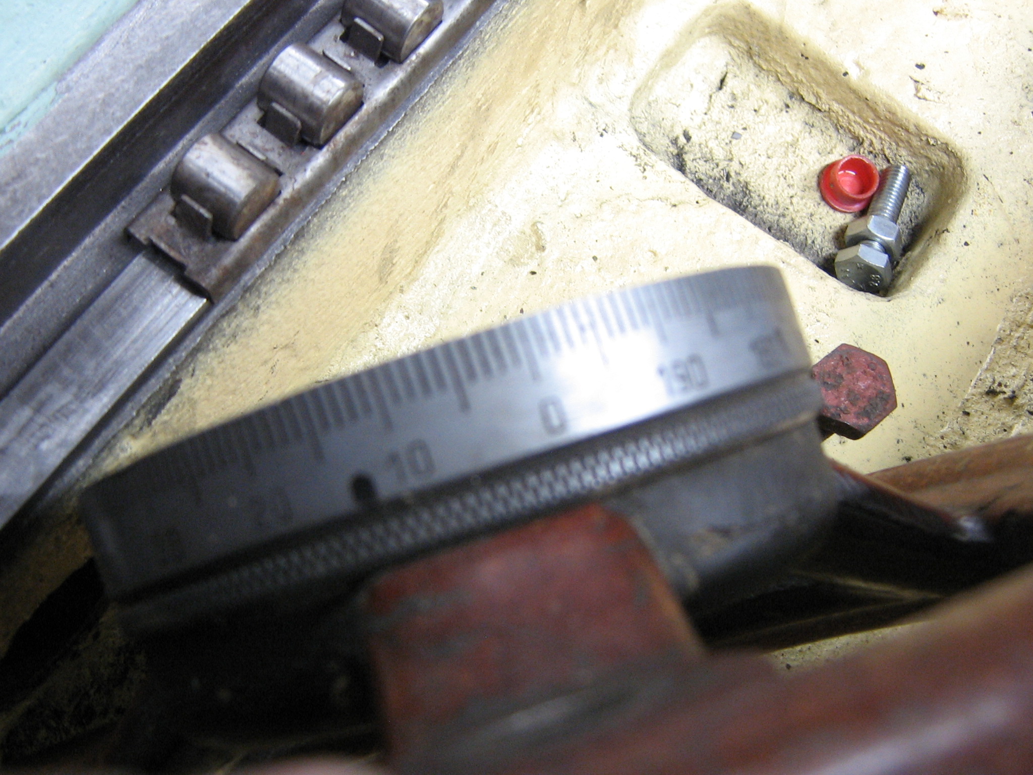

Igasugu asjade mõõtmisel selgus aga mõneti ootamatult, et laua limbil olevad numbrid ei lähe sugugi kokku kellaga mõõdetava laua liikumisega...
Tükk aega sai seda küsimust uuritud ja isegi keermesammu kahtlus oli, kuid tundub et limbid pole õiged lihtsalt, mis pole sugugi hea uudis.
Ise tead aga kui võõras läheneb pingile läheb huvitavaks...
2mm sammuga keerme juures kui ring 100 jagada ei tule sugugi see number mis liikumatul kettal kirjas...
Selgus et üks limb on siiski jagatud 200 mis läheb kokku aga seda ainult üks.
Nüüd on mõistatus, et kas see peaks olema käia liigutamisel ja üksainus või peaks ikka laual kõigil olema jaotus 200?
Äkki keegi kes loeb on sellise seadme läheduses ja vaataks kuidas peab või mäletab peast sellist asja?

Zippo nöör?
#50
Zippo nöör on hea mõte, paraku kardetavasti ka liiga hea imavusega ja vajalikus koguses maksaks vene keeles. Üldiselt imavad sünteetilised kangad puuvillast nigelamalt, ehk saab sellest mõttest abi?
#51
Sifoonipõhistel õlitustel kasutatakse ka tahi ülestõstet   (õlist välja) seisuajal.Kapillaarsusel (taht alt) muutub õlivann keerulisks.Jääbki vanni paras täitmine,ehk nagu ongi.
#52
Ei tea kas see sind aitab, aga inglise vaakumpumpadel kasutatakse õlituseks "wick oilerit". Seal on sees õlivannis sarnane kollane-must nöör mida vanaisa alati kasutas ehitusel. Ühe vaakumpumbaga oligi alati probleeme et võttis liiga palju õli. Õli pealevoolu vähendamine düüse reguleerimse teel ei aidanud, küll aga aitas see kui nöör õhemaks teha lõigates mõne keeru ära.
#53
Seda tahi asja tuleb veel menetleda, see on selge.
Vahepeal niipalju, et laud sai varustatud õlitamiseks sellesama vildiga, kust rull üle minnes surub teda pisut kokku ja möödaminnes saab õliseks ning üsna tõenäoliselt kannab selle õli edasi järgmisele.
Rulltee juppidega oli ka pisut pusimist sest pingis sees olnud separaator on valest kohast painutatud ja ühe poole rullid jäid üle tööpinna ääre.
Juurde hangitud separaator aga oli painutuspingi alla viltu sattunud, mistõttu ühes otsas oli üks rida valesti ja teises teine.
Sai teda siis sobitatud eri juppidest kokku aga käima sai.
Keskelt on välimised rullid serva peal aga ei kannata seda kuidagi painutada ka uuesti.
Igatahes laud liigub nii vabalt et tahab allamäge ära veereda ja pea oleks maha kukkunud.

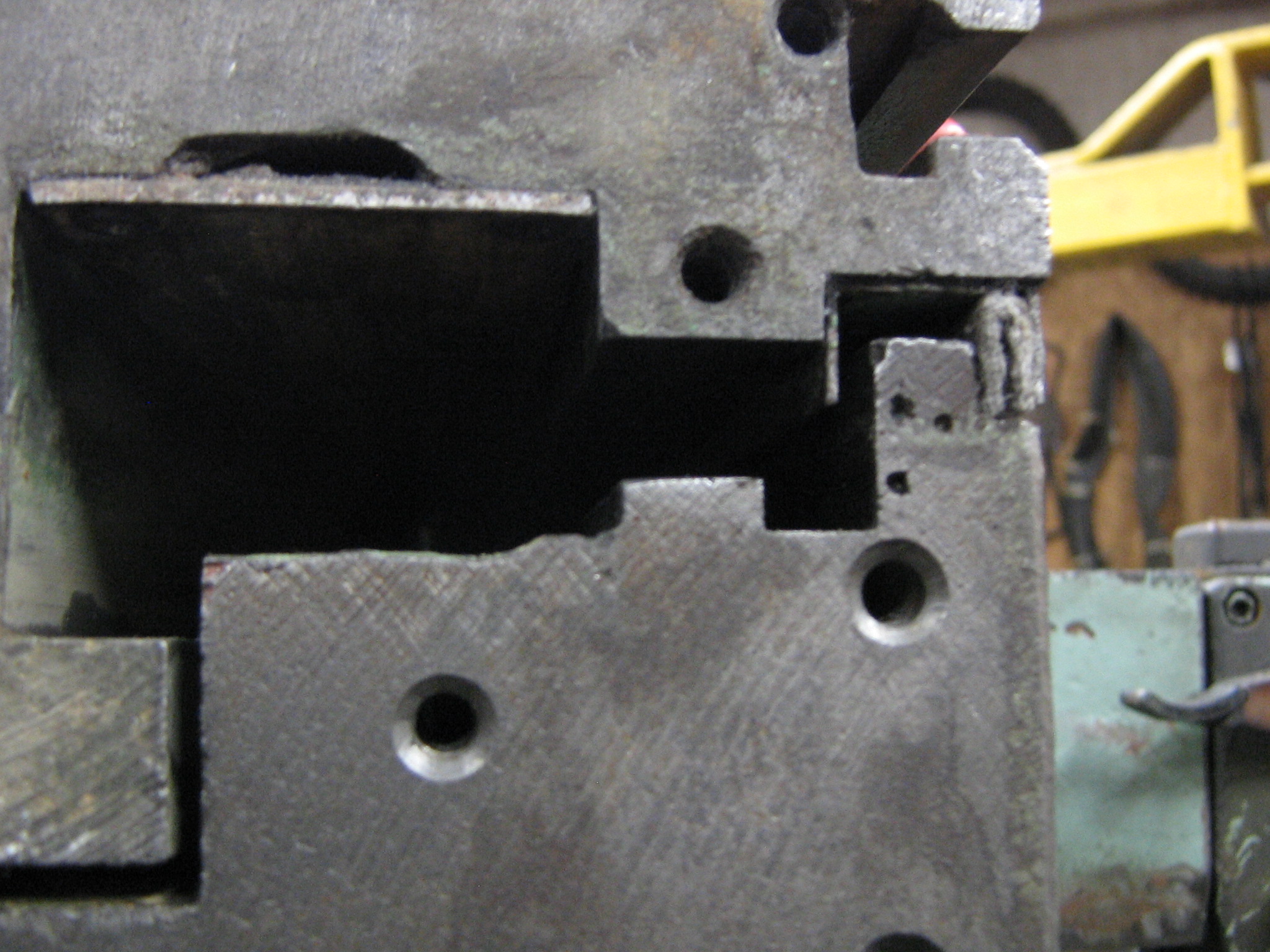

Nende plekkidega mis lauda peaks kaitsma saasta eest oli ka tükk tegemist sest otsad ei sobinud kokku ja boonusena oli liitepind stantsimisel nii kummis, et ei tahtnud üldse sarnaneda kohaga kuhu nad käima peavad.
Selle vastu sai need mitu vooru läbi koputatud freesitud 18mm klotsi peal ja said isegi suht sirged.
Sai pisut tihendavat ainet ka vahele et kui laua äärt pidi miski vedelik tuleb siis see jõuab väga alatult sealt pleki vahelt rullide vahele.

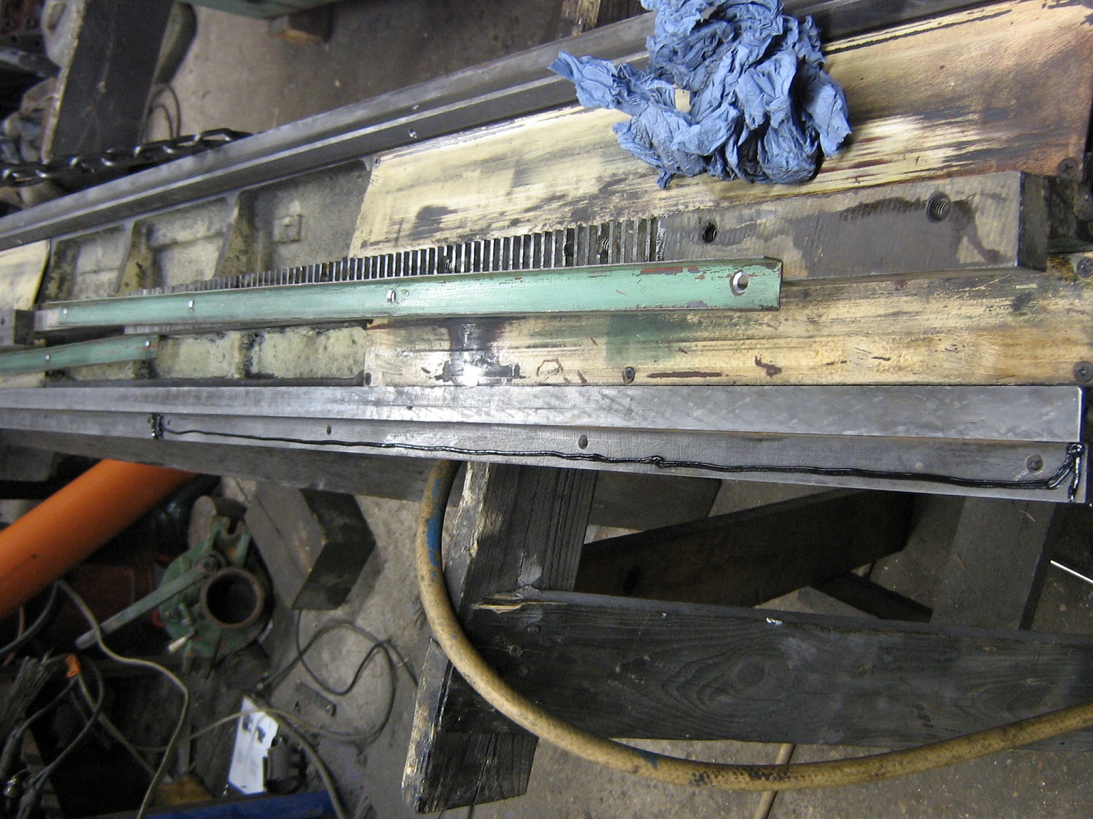

Seda plekiga serva sai vaadatud, et ei hakkagi tihendama aga nagu ma puhusin äärelt (suuga kusjuures) viilimise puru oli tunda, et see on leidnud omale tee rullide vahele.
Lõpuks siis mõtlesin, et panen sellise riba, mis täidab vahe üsna viisakalt ära.
Proovitükk oli 200mm pikk ja mingit erilist takistust õnneks ei avalda.
Arvatavasti sinna vahele tuleb kleepida mõõdulindi riba või pakkelindi jupp et teda hunnikusse ei lükataks ja selle ma teen ka ära.
