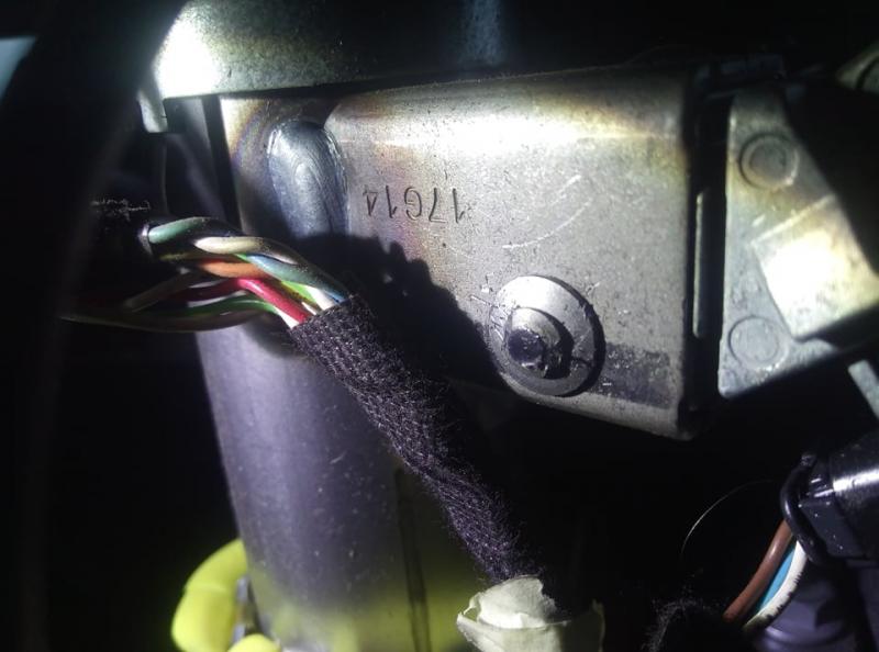

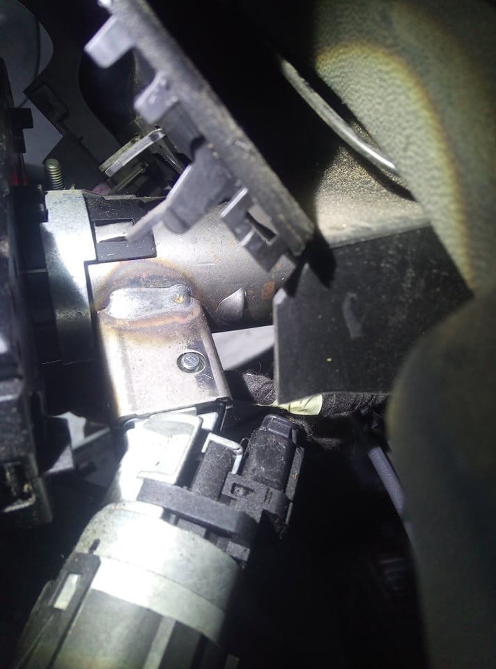

Probleemiks peugeot expert 2014 süütelukk,lambist hakkas streikima ja lihtsalt ei taha enam vahel keerata lasta võtit.Võti süütelukus ja nigu sein ees ja ei lase pöörata võtit.Käisin ka pakiautos kurtmas ja 1 varjant lasta määret nt 40wd sisse,aga see pidi loterii olema kuna võib aidata ja võib ka täitsa kinni kiiluda...Uus lukk kulla hinnaga ja defka ka.Kas saan õieti aru,et lukk kinnitub poldiga mille pea meenutab neeti ja pildil must täpp peal(alumine pilt)?Poldi saan kätte kui meisli või kärniga toksides välja keerab?Saaks luku kätte siis ka roolilukk lahti ja saab rahulikult määrida ja uurida süütelukku.
Auto lukusepad tegelevad selliste probleemidega. Näiteks Aardla Lukuproffilt olen abi saanud.
Kas sellel poldil kullinokad ei hakka külge? Kui ligi saab. Kui seal poldipeal veidikenegi silindrilist serva on, siis äkki õnnestub? WD40-ga ma vist ise ei prooviks, aga äkki enda autol olen raskemaks muutunud süütelukul kasutanud teflonmääret, see ei võta sodi külge. Mul süütelukk muidugi sellise koha peal, kus sodi külgehakkamine ka lihtsam- kahe istme vahel.
Kullinokkadega õnnestus tõesti alt polt välja keerata,aga poldi peal mingi tift mis mis ka pildil näha,mis nipiga tift sisse suruda?Lukk muidu juba loksub ja pealt kruvikaga pressides ja rusikaga koputades sisse ei lähe.Kui kuskil karuperses metsatalus lukk kinni kiilub siis pole lukuabiga ilmselt miskit teha,seega ennetavalt üritan toimetada.Seda enam et enamus asju saab autol ise reanimeerida kui tahtmist on.Samal bussil kiilusid kojamehe hoovastik kinni ja hoovastikku erali ei müüda ja koos mootoriga 180.-,ostsin uue ja elustasin hiljem ka vana ära.
Äkki saab siit mingeid juhtnööre?
Suurimad tänud ja lukk käes.Ma ka guugeldasin aga vale sõnaga,ma panin otsinguks expert luku eemaldus ja mitte midagi ei andnud.
