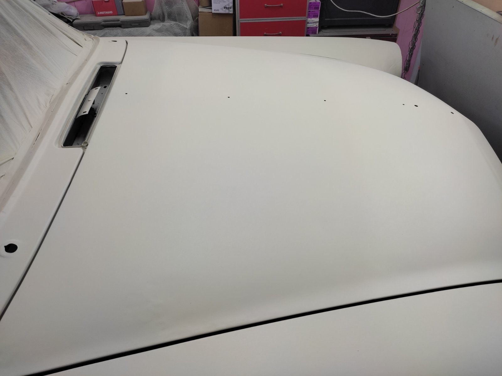

Volga siis juba pahteldaja/värvija käes. Kõigepealt muidugi vana värv täiega maha. Sai ka võrreldud värvitoone I seeria mudelil. Plaan on see auto sama suguseks värvida, siis on kihvt neid kõrvuti hoida. Suur ja väike Peeter.

Volgat pahteldatakse.
Suurem jama on sildadega. Neid keskmäärdega sildu liigub vähe ja kõik nad on ka väga halvas seisus, eriti amordid. Olen mitmele mehele Ukrainast neid keskmäärdega sildu aidand vahendada ja nüüd enda autole läks raskeks. Aga sellega saab hakkama. Aga paistab, et Volga, ma mõtlen just vana Volga juppidega hakkab igal pool ühele poole saama. Eriti just I ja II seeria autodele. III-le liigub veel midagi.
#97
Ettevalmistus tööd värvimiseks kestavad. Enne Märtsi lõppu pole lõpplahendust oodata. Seni käib töö muude osade kallal. Kuna talutavas seisus I, II seeria Volga nii esimesi, kui tagumisi amorte kusagilt võtta pole, siis tuli ette võtta küllaltki kallis taastamise protsess aga lõpp hea, kõik hea.
