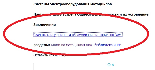

Sama raamat aga allalaadimisel on alati käepärast ja saab arvutis pilte suurendada. Keri leht alla skatšat kohani.

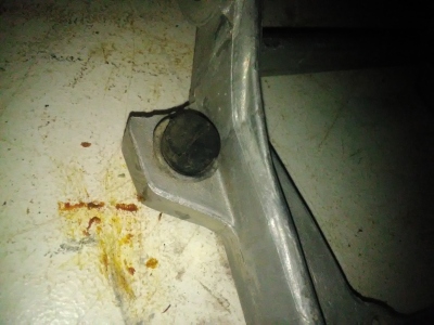

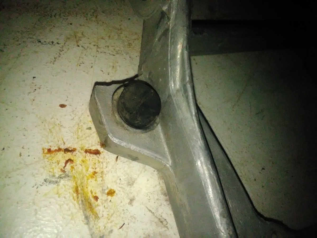

Asjad on edasi liikunud ja takerdusin seisuhargi juures. Mul on kuri kahtlus, et klaaskuulis käis vale detail. Oskab keegi valgust heita? Täpsemalt siis mis mudel on esimesel pildil. Ma olen ise arvamusele jõudnud, et minu 83a küljes peaks käima "kummist stopperitega" isend. Õigus?

Esimesel pildil olev seisuhark on 634-01 või vähemalt esimese 634-4 versiooni oma. Sellel on raami küljes eraldi "pulk" mille ümber käib kummist puks ja selle vastu too seisuhark vedrutab. Sinu rattal käib kummipuks seisuhargi külge nagu see teine pilt on
