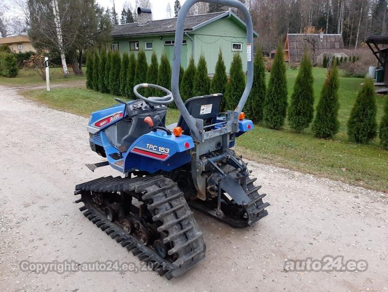

Jäi silma selline roomik väiketraktor, mis võiks ka metsas väiksemate töömahtudega kenasti asja ära ajada:
https://www.auto24.ee/soidukid/3327177
5000 eur eest on siin veidi funktsionaalsust küll. Kaal eeldatavasti ATV-ga sama või veidi raskem ja PTO ning rippsüsteem annab lisavõimalusi. Samas tundub kuidagi kipakas ATVga võrdluses.
On kellelgi sääraste isenditega kogemusi?
Pilt ka:
Pehme maa ja lähivedu, siis on Tegija! Puhas riisipõldude masin. Mulle sobiks - roostike niitmine oleks lisaboonus, need nagu riisipõllud. Ja distantsid kuni kilomeeter. Kõvale maale ikka ratas. Roomik on väga spetsiifiline. RaudHobu on aga teine teema.
Huvitav, et samad roomikut teise masina all sobivad kõigeks, aga traktori all, mis päriselt töötegemiseks mõeldud teps mitte. Kusjuures paneb imestama, et seda väidetakse, nagu oleks ise seda riisikasvatajate põkat lahingus testinud.
Omalt poolt võin lisada et taolise veoskeemiga traktorite häda on, et koormaga, mis rippu toetab kipub nina taeva poole, seega vajab kindlasti ette lisaraskust. Kaalujaotus on neil väga oluline, vahest jääb tirimisel kaalu pigem väheseks, et maapinnast korralikult kinni võtta, arvestades kandepinna ja massi suhet, sellega ei saa kiirust ja momenti kasutada nagu atvga näiteks künkast üles minekul. Samuti on ta hea ainult sirgelt tirimisel, kuna kurvides lahutatakse üks või teine pool roomik jõuülekandest.
Mis konkreetne aparaat täpsemalt endast kujutab, ei oska vast proovimata keegi öelda.
(26-01-2022, 22:09 PM)huvi5 Kirjutas:  Mis konkreetne aparaat täpsemalt endast kujutab, ei oska vast proovimata keegi öelda.
Sinutoru on selle masina videosid täis. Väga Tegija lühikesel distantsil. Roomik on Tegija aga seda spetsiifilises vahemikus. Pannes kaardile mururehv vs roomik kamara lõhkumisest jne, on asi selge. Veelkord- RaudHobu on oma omadusilt täiesti teine maailma aga seda ka hinnalt! See Iseki roomik on ülispetsiifiline. Pehme maa ja lühike distants. Ja järske pöördeid teha ei tohi...

Vähemalt ühel neist oli üle 15 k töötunni ees. Nii et tuleb ettevaatlik olla, hüdrosüsteemis kindlasti suht spetsiifilised osad kasutuses. Ja selle ajaga väsivad isegi suurtel masinatel juba pumbad, mootorid jne.
