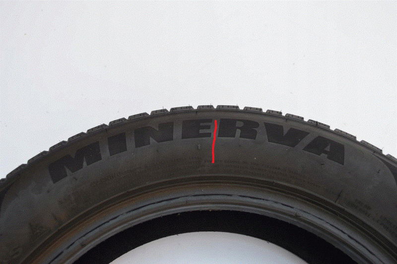

Parandatakse ikka kui ütled et auto alla ei pane ja oled teadlik et see võib mitte õnnestuda.
kõigepealt väike lapp, siis suurem peale ja lõpuks veel kõige suurem ning väljast tehakse pragu puhtaks ning toorkummi täis.
Diagonaalrehve tänapäeval enam ei toodeta ja seal joone järgi vaadata radiaalil üle paari niidi läbi pole lõiganud.
Omaette teema kui tahad sellega auto all sõita, kuna tasakaalustuse raskusi kulub ikka isuga.

Ja see pisiasi ka et sellise rehvi parandus maksab pea samapalju kui rehv ise...

Eelöeldu õige. Lisaks ei oska paljud kioskid seda teha. Hea, kui julgevad öelda ja keelduda. Halvem, kui keedavad utiiliks.
Küsija asukohta teadmata, siis julgen soovitada Mellson Rehvidest küsida Laagris.
Enda masinale paneks säärase alla vaid õuel liigutamiseks.

Lasin sellise c rehvil teha neli aastat tagasi ja läks autosuvilale alla. Maksis 45 raha, hind öeldi peale töö teostamist...kirusin ja maksin. Kestnud on hästi ja sellega probleemi pole( rehvi võtsin veel ise alt ja viisin töökotta), aga täna ostaks pigem kaks korda kallimalt uue.

Mina olen ka korra lasknud sarnast lõhet parandada. No võibolla oli sentimeeter lühem pragu.
Tutt-uuel mudarehvil maasturil, parandus kestis igati hästi.
Aastat viis tagasi maksis parandus veerandi uue mudaka hinnast.
Praegu on parandus kõvasti kallim ja rehvid odavamad, seega tasuvus väga kahtlane.

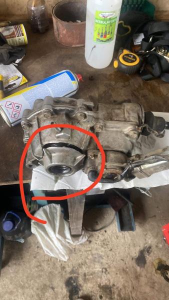

Kas ja mis keegi arvab, kas kannatab keevitada tagasi selle murdunud osa?

Saab, kuid ei pruugi sirge jääda.
Ent momendil on tegu utiiliga seega katsetada tasub.

Mina alustaks sama pildi põhjal hinnapakkumise küsimisest näiteks siit: http://www.weldingservice.ee/Esileht.html
On ka võimalik, et keevitamine läheb kallimaks kui asemele uue kasutatud detaili hankimine.

Lõhkise rehvi jätsin nagu oli, vast veab tagavara rehviga kevadesse välja.

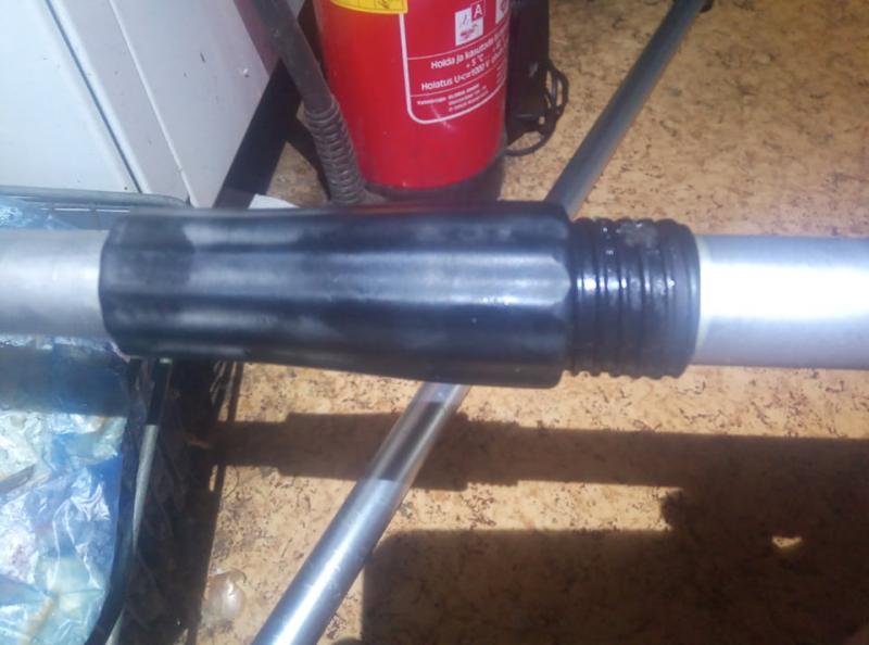

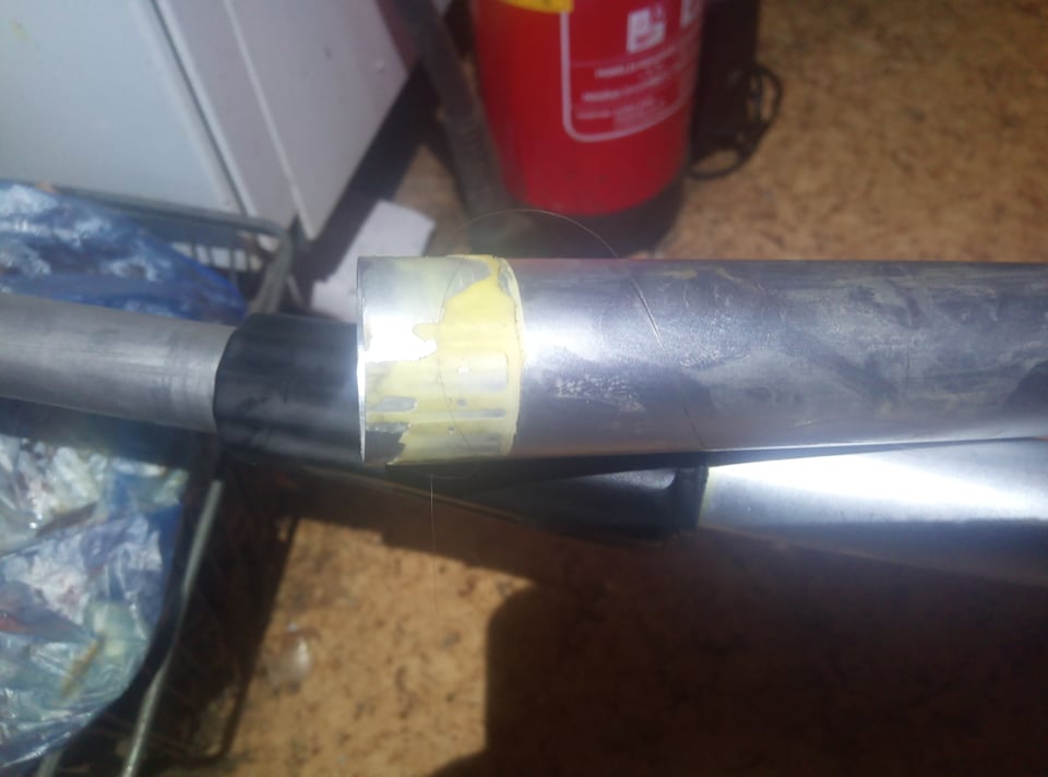

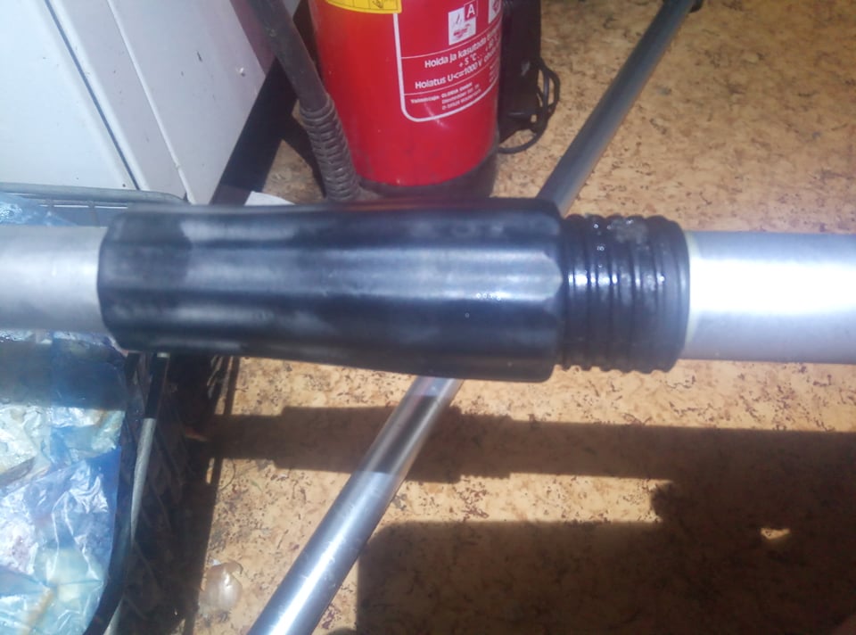

Lumeroop https://www.motonet.ee/et/toode/467201/L...umplaadiga ,sellel vars teleskoop ja alu toru külge kleebitud mingi pasaga plast puks millel väliskeere,väliskeermega puksil teine plastpuks millel sisekeere.Keerad puksid lahti vars pikemaks ja keerad kinni siis fikseerib.Mullu toimis kenasti,aga see talv alumisel lülil tuli puks alu toru pealt lahti ja kaks puksi omavahel koos mis lahti tulla ei taha enam.On mingit möginat millega üritada uuesti kinni liimida?Konkreetne isend ostetud tööriistamarketist,aga espak pakub sama.Tuksis on ülemine ja alumine lüli,mõlemad plast torult lahti ja puksid omavahel keermest korralikult kinni.
