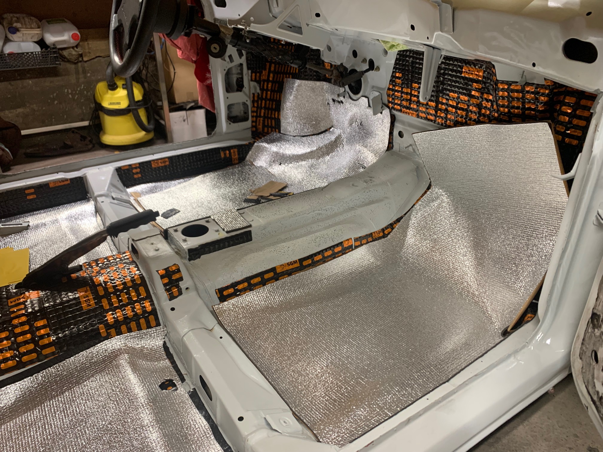

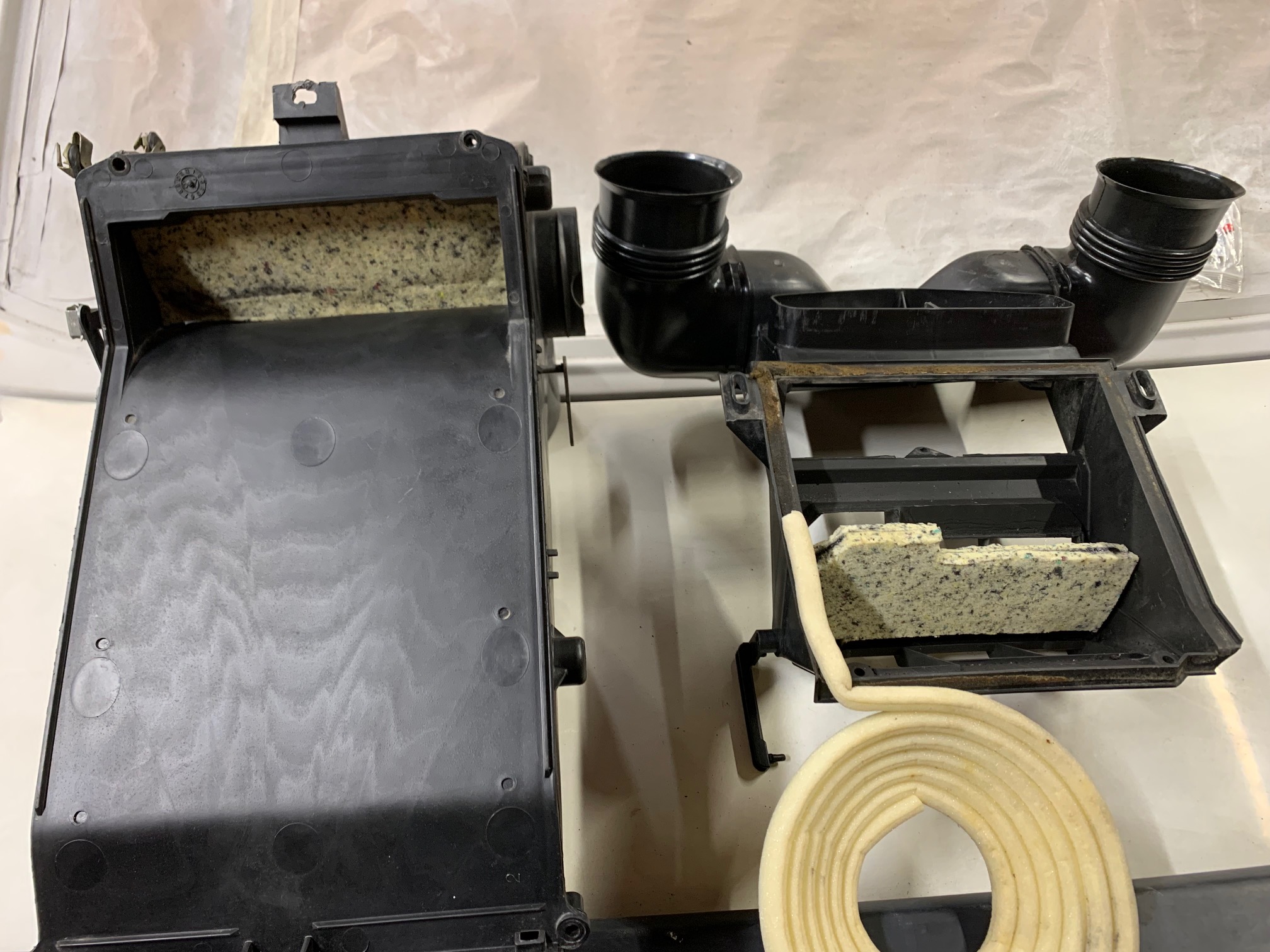

Olen siin jõudumööda lihtsalt asju kätte võtnud ja ära puhastanud, näiteks salongiradika moodustis ning juhtmestik. Korpuses olevatele labadele oli tehases mingi svammi laadne moodustis kleebitud, tänaseks hallitusest roheline ja rõve. Rookisin selle jama noaga maha ja sellise liimijääkide ja roosteseguse läbu eemaldasin laseriga. Kevadepoole hakkasin autosse mürasummutust kleepima siis seal pakkides oli ka mingit sarnase paksusega ja olemisega materjali, mida nüüd siis asenduseks kasutasin.
Ehituspoodides ei paista liimitavat poroloontihendit enam olema, või sellist asja polegi olnud kunagi? Hetkel on mu lähedaseim asendus sellisele ära kõdunenud tihendile see maalrite kasutatav. Kas kellelgi turgatab?

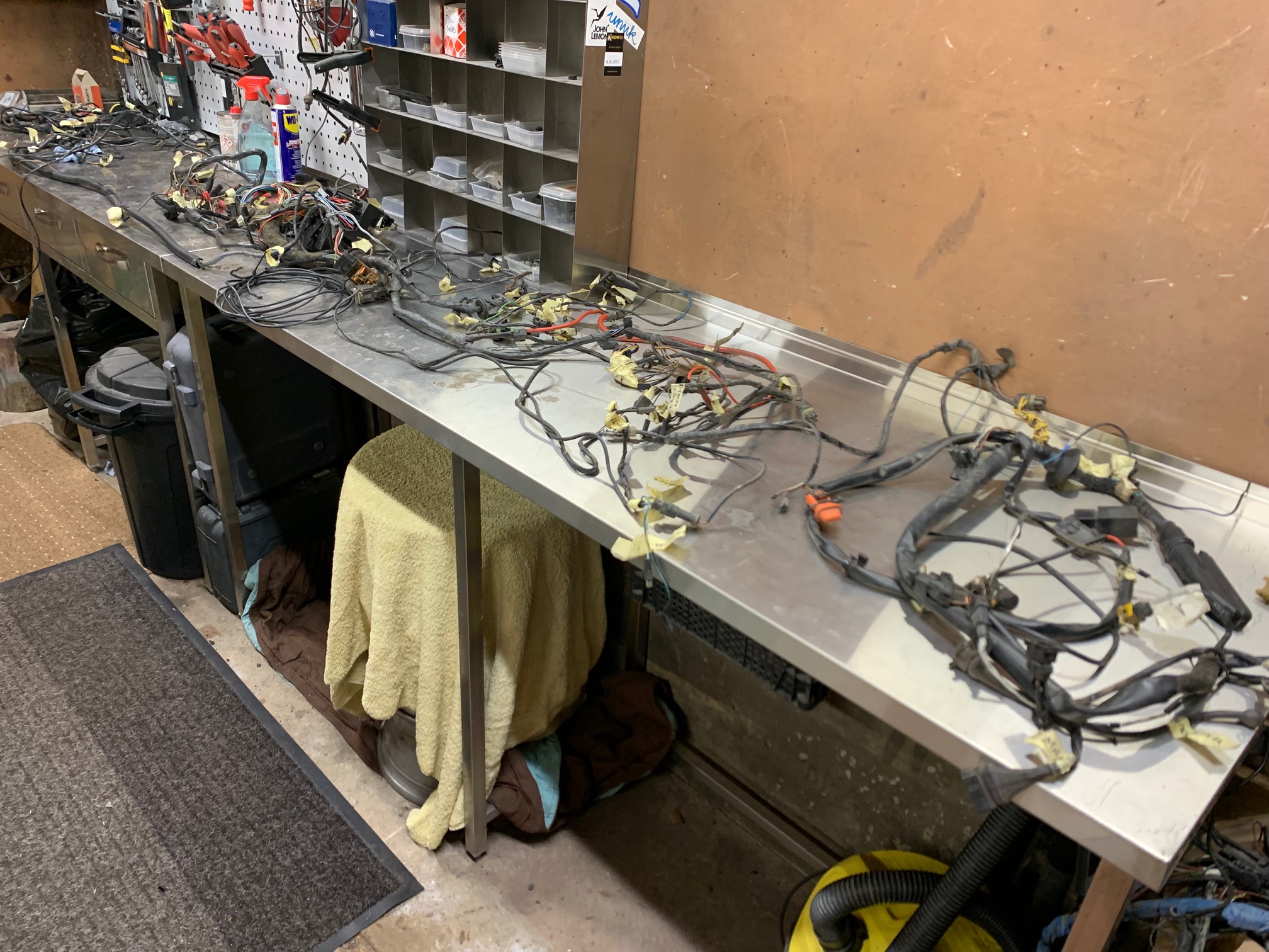

Siin lõpuks on ikka palju pistikuid kokku ja loomulikult on osadel klemmid rohelised. Kas on mingi hea keemia, mis suudab oksiidi hävitada edukalt? Ma olen enam kui kindel, et kui neid ükshaaval avama hakata, siis tekib palju plastikupuru ja küünilisi mõtteid.

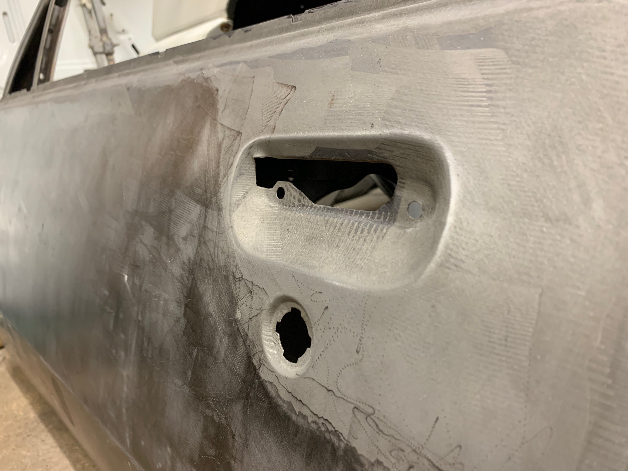

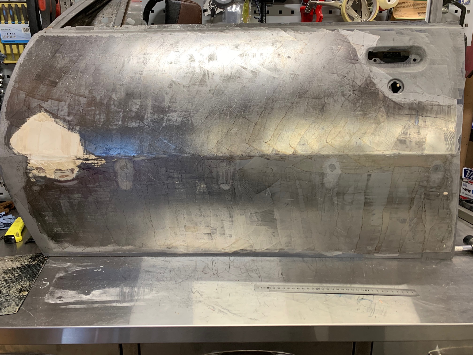

Laseriga proovisin juhiust värvist puhastada. Noh toimis, kuid kuna sellel konkreetsel uksel oli vist 4 kihti värvi siis tuli see ka neli korda üle käia ja lasin kogemata lainesse veits selle pleki. Protsessis kuumust ikka tekib ütleme nii, järgmist ust proovin ilmselt pikema aja jooksul puhastada.  Ühel pildil visuaalne erinevus näha klaasipuruga puhastatud uksenurgal ja laseritöö siis kõrval. Käele katsudes on laseri pind täiesti sile ning pritsitu siis kergelt kare. Huvitaval kombel pahtlile ei tee laser mitte midagi.

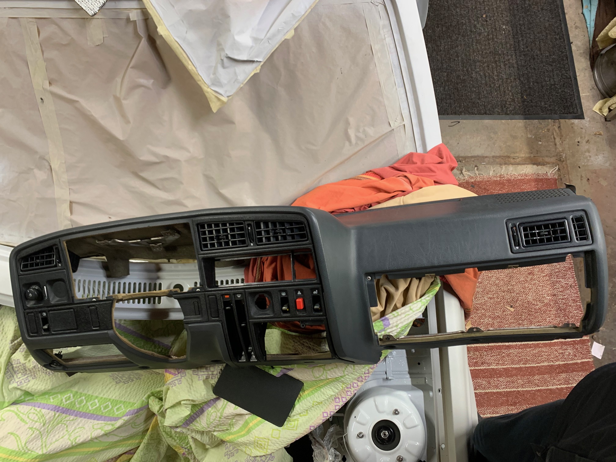

See mürasummutuse asi on veits pooleli veel kuid mingi idee oli siin see juhtmestik korrastatuna autosse ära panna ja siis see eeldab ka armatuuri ja selle alust. Kõige puhastus muidugi mitu õhtut. Minu tempost vähemalt.

Autovärvide poodides on erineva paksudega liimiga poroloon tihendid olemas.
https://www.xn--autovrvid-z2a.ee/poroloo...cr&kat=154
Saab osta meetri kaupa.
(14-10-2024, 02:58 AM)hobiautod Kirjutas:  Autovärvide poodides on
Sellega on küsija kursis ju...
" Hetkel on mu lähedaseim asendus sellisele ära kõdunenud tihendile see maalrite kasutatav."
Küsitakse tihendiks mõeldud materjali.
Aknatehased on võlusõna sellistele proloonidele.
Mul on erinevat paksust ja laiust aga ma olen kaugel.
https://www.k-rauta.ee/p/tihenduslint-ak...ji&index=4
On poes ka saada.
