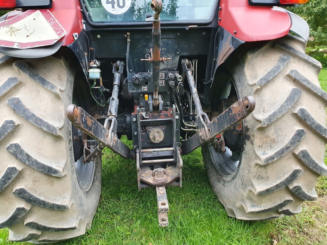

Kui madalale võiks CAT2 rippsüsteemi aisa otsad langeda? Sellel masinal lähevad umbes 40 cm maast ja enam alla poole mitte. Russil läksid tublisti madalamale. Kas võiks saada seda kuidagi muuta või reguleerida? Hetkel tundub küll, et muidu jään haakeseadmete külge võtmisel hätta.
Ikka päris alla peavad minemaSmile Sõltuvalt püsttõmmitsate pikkusest, lausa maapinnani. Mis pole küll kuskilt ostast mõistlik.
Ega sul kiirtõste peal pole? Link ja sektor kahe rippsüsteemi hoova vahel?

Samuti kontrolli, kas mõlemad hoovad ikka vabalt liiguvad ja nende liigutamisel ka vastavad vardad liiguvad. Ennegi neid  lahti olnud, seest või väljast.
Ma peast ei mäleta, kas välimine hoob (mis määrab jõukontrolli tundlikkust) peab olema üleval või all, et see ei segaks kõrgushoova kasutamist. Aga katseta.
Ja kontrolli pidevalt, et haakeraua kaks polti oleks pingul - märatsev koormus võib väga kergesti loksuva lõua korral poldid läbi lõigata ja sisi läheb vanker oma teed...

Kui aisade kõrguse juurde tagasi minna, siis kiirtõste peal ei olnud. Aga muus osas pole vahepeal rohkem katsetada jõudnud. Eks tuleb selle küsimuse juurde veel tagasi tulla.
Hüdrokonksu ei ole. Tegelikult pole üldse normaalset haakekonksu. Algselt sai suure hurraaga kolmepunkti kinnitusse haagise jaoks konks tehtud, aga kui kohe esimese käru kallutamise peale käru tiisel koos rippsüsteemiga taevasse tõusis, siis sain aru, et sedasorti traktoriga nii ei saa. Russiga seda mure ju polnud. Igatahes, lahendus on välja mõeldud ja teostus ootel. Eks hoian kursis. Käruvedamisest see traktor kindlasti ei pääse.

Natuke vahepeal jälle asju liigutatud. Eelnevale postitusele vastates, olemasolev haakelatt on hea ja lihtne lahendus kindlasti, aga minus piisavalt usaldust ei tekitanud. Vaja on konksu selleks, et vedada ühe sillaga haagist. Umbes 5-6 tonni jagu koormat. Seega vertikaalne koormus haakeseadmele ehk maksimaalselt 2 tonni kanti. Lisaks oli see originaal haakelatt kuidagi kulunud olemisega, logises nendes tappides seal igas suunas. Siin siis näha selline keskmine koorem, mis vajab vedamist. Veel eelmise traktori haakes.
Lahendusena sai valmis nokitsetud päris uus haakeseade. Jätab traktori põhja alla umbes 35-40 cm kliirensit. Aga enam kõrgemale ei julgenud panna, kuna lootus on, et vajadusel saab jõuvõtuvõlli kasutada ilma haakeseadet eemaldamata. Ühtegi haagist veel külge ühendanud ei ole. Aga eks tuleb ära proovida. Olen kasutanud hüdrotungrauda haagise tiisli all, et kõrgus paika timmida, aga lihtsam oleks kui midagi rippsüsteemi aisade vahele panna, millega saaks haagist natuke tiisli alt tõsta haakimise ajal.
Siin näha võrdlus - vana kolmepunkti haakeseade vs uus.
Seoses haagise haakimisega, endiselt on probleem, et rippsüsteemi aisad ei lähe piisavalt madalale. Umbes 40 cm maast on kõige madalam asend. See on liiga kõrge, et haagise tiisli alla sõita. Rääkimata paljude teiste riistade haakimisest. Kõik kangid, hoovad jms tunduvad töötavat korrektselt. Vähemalt välisel vaatlusel. Huvitad, kas kusagilt võiks leida rohkem infot, näiteks tõmmitsa mõõte või midagi. Hetkel ei oska kohe üldse midagi kahtlustada.
Pikad püsttõmmitsad praegu on? Pildilt näevad kuidagi väga lühikeseks keeratud välja... Ma ei tea konkreetse traktori mõõtu, aga üldiselt on need ikka üle poole meetri tavaolukorras.
Püsttõmmitsate alumised kinnitused on veolati eesmistes (tagasillapoolsetes) aukudes ikka?
Kardaaniga asja jaoks keera hüdrotõmmitsal voolikud ülespoole. Kui väljatõuke põlv vähegi ära mahub. Kaitsetoru kaitsetoruks, aga ega need voolikud väga pööramisega paratamatult kaasnevat sakutamist ka armasta.
Veokahvel on päris asjalik, aga ära sellega siis nurga all kinni jäädes end välja vintsida lase. Kinnituskõrvade juures kõrvale eriti toetust ei ole. Tavakasutust veerevate koormustega kestab see muretult Cool

Rippsüsteemiga asi selge. Leidsin kusagilt teisest lõimest, vist V6sa poolt postitatud viida, kus igasugu välismaiste traktorite andmeid mõõdistatud. Ka PTO võimsused mõõdetud jne. Enam ma seda lehte uuesti küll üles ei leia, ehk keegi oskab selle viida siia ka panna? Igatahes seal oli ka selle traktori kohta täitsa meeldiv fail olemas, kus kõik rippsüsteemi mõõdud üles märgitud. Ning nagu selgus, siis aisa otste alumine kõrgust maapinnast peaks olema, olenevalt püsttõmmitsate reguleeringust, ca 8-50 cm vahemikus. Ning püsttõmmitsate enda pikkus vahemikus 52-68 cm. Ise mõõtsin tõmmitsate pikkuseks 58 cm. Aga mu probleem oli see, et ma olin koguaeg vaadanud, et reguleeritav on ju ainult üks tõmmits. Big Grin Aga nii see muidugi ei ole.. teisel tuli lihtsalt alumine ots aisa küljest lahti võtta, et pikkust reguleerida. Keerasin igatahes tõmmitsate pikkused umbes 64 cm peale ning sain aisad maast 20 cm kõrgusele. Hetkel tundub sobilik.
