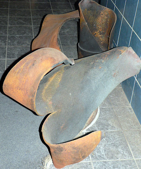

  1. Jääb arusaamatuks pildi postitus ja allkiri piltidele. Tahtlik hirmu külvamine!  On selgelt näha, et antud balloon on pildile toodud suuremast tulekahju koldest, mis ei ole seotud selle ballooni ja selles olnud gaasiga.
