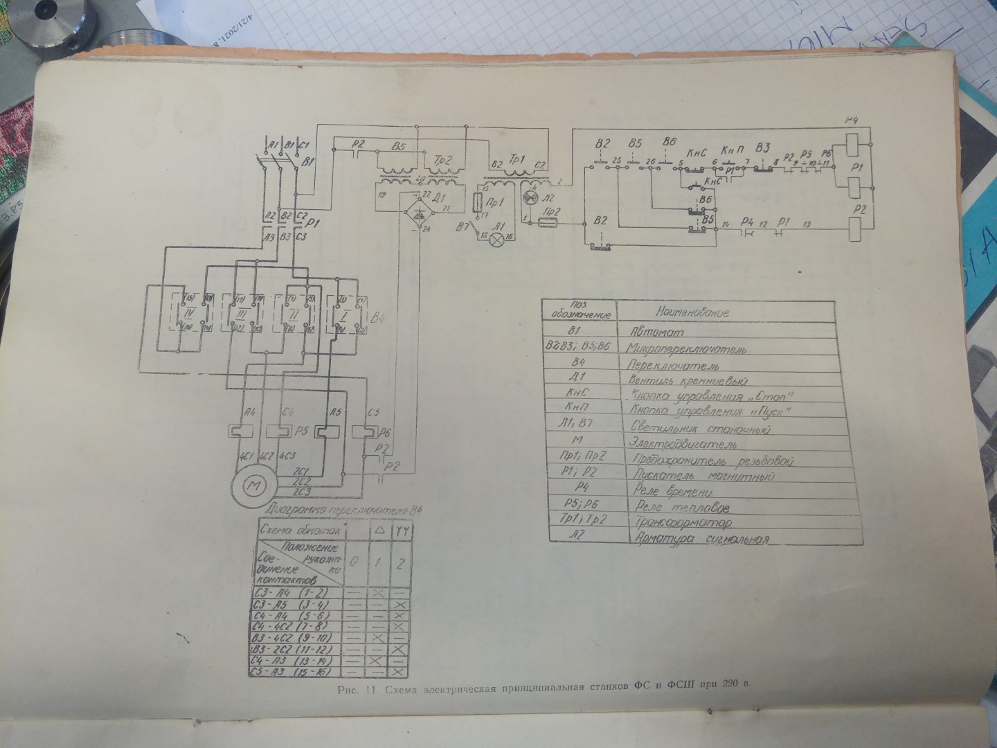

Lisan veel selle raamatus toodud 10 kW mootori el. dünaamilise pidurduse arvutuse, arvutatakse pidurduse "ergutusvõimsust".
Andmed - mootor 10 kW, 380 V, 1500 p/min, ühe faasi mähise takistus R = 0,587 oomi, nimivool In = 19,7 A.
Võetakse pidurduse alalisvool Ip = 4 x Itj = 4 x 11,8 = 47,3 A, kus tühijooksu vool võetakse 10 kW mootori jaoks tabelist
60% x In = 0,6 x 19,7 = 11,8 A. (tabelis on 1,1 - 5 kW 1500 P/min mootorite jaoks tühijooksu vool antud 65% nimivoolust, seega 4 kW 1500 p/min mootori jaoks võiks võtta 8 x 0,65 = ca 5 A, mulle küll tekitab see tabel kerget kahtlust, aga ehk ma eksin).
Edasi leitakse vajalik alalispinge Up, mille korral staatorimähises tekib soovitav pidurdusvool Ip = 47,3 A.
Up = Ip x 2R= 47,3 x 2 x 0,587 = 55 V (2R on siin kahe faasimähise takistus, alalispinge lastakse tähte ühendatud staatorimähise 2 otsa vahelt sisse, st ahelasse jääb 2 järjestikku ühendatud faasimähist, st 2 x ühe faasimähise takistus).
Lõpuks leitakse vajalik alalisvoolu pidurdusvõimsus Pp, Pp = Up x Ip = 55 x 47,3 =2600 W. Ja nagu praktikas näeme, see vajalik
2600 W võetakse trafost näivvõimsusega 800 VA. Palju igal konkreetsel juhul kannatab trafot koormata, seda pole öeldud, on raske öelda, sest sõltub... ja mina ammugi ei tea.

Minuarust eriti lollikindel asi, aga puuduseks on peakaitsmete nominaal. 4,5kw mootoril 35amprit mis ei taga enam mootori kaitset ülekoormuse vastu.
Olen kaasajastanud seda lahendust sel viisil, et on eraldi trafolt võetud see ~50 volti läbi dioodsilla ja РКС-iga juhitud seda kontaktori abil.
Võrk läbi dioodi ja ballast-takisti. Puuduseks on takisti mõõtmed ja temal eralduv soojus. Takistiks on seal HC-414-1,45
Dioodiks on В-50-7 ehk 50 amprit ja 700 volti.
Trafo ja diooodsild, mootoriks Dahlanderi skeemi järgi 4,2/5,0kW
Skeemil näidatud kahe trafoga variandil on 2 trafot 400VA kumbki, ühe trafoga on 630VA
Elektroonika baasil pidurdus. Diood 80A , tyristor 50A
Ja 11kW mootoril seleenalaldiga, tikutops on mastaabiks. Pidurdamiseks 65V mähis
Seleeni asemel on ka kasutusel sild 50A dioodidega.
