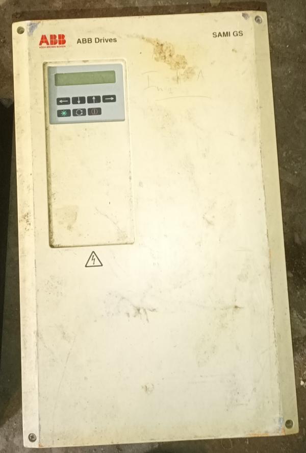

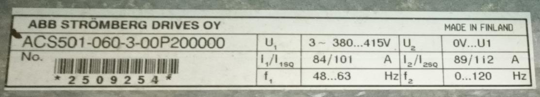

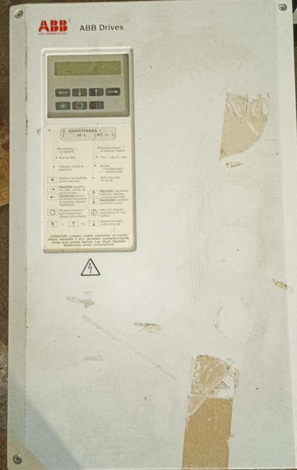

niisiis... kõik Jaan Tatikad ühinege ja pakkuge välja huvitavaid kasutusvõimalusi kahele pirakale sagedusmuundurile.
Eriti tore, kui saaks kombineerida midagi majapidamises oleva mudruga:
* purtse modul 3-faasilise keevitusega (on üks osadeks võetud isend)
* ~5kw kolmefaasilise mootoriga, mis veab praegu leedu kompressorit
Teretulnud on igasugu mõtted, mida selliste peletistega peale hakata. Kõrgemale, kiiremini, kaugemale!
