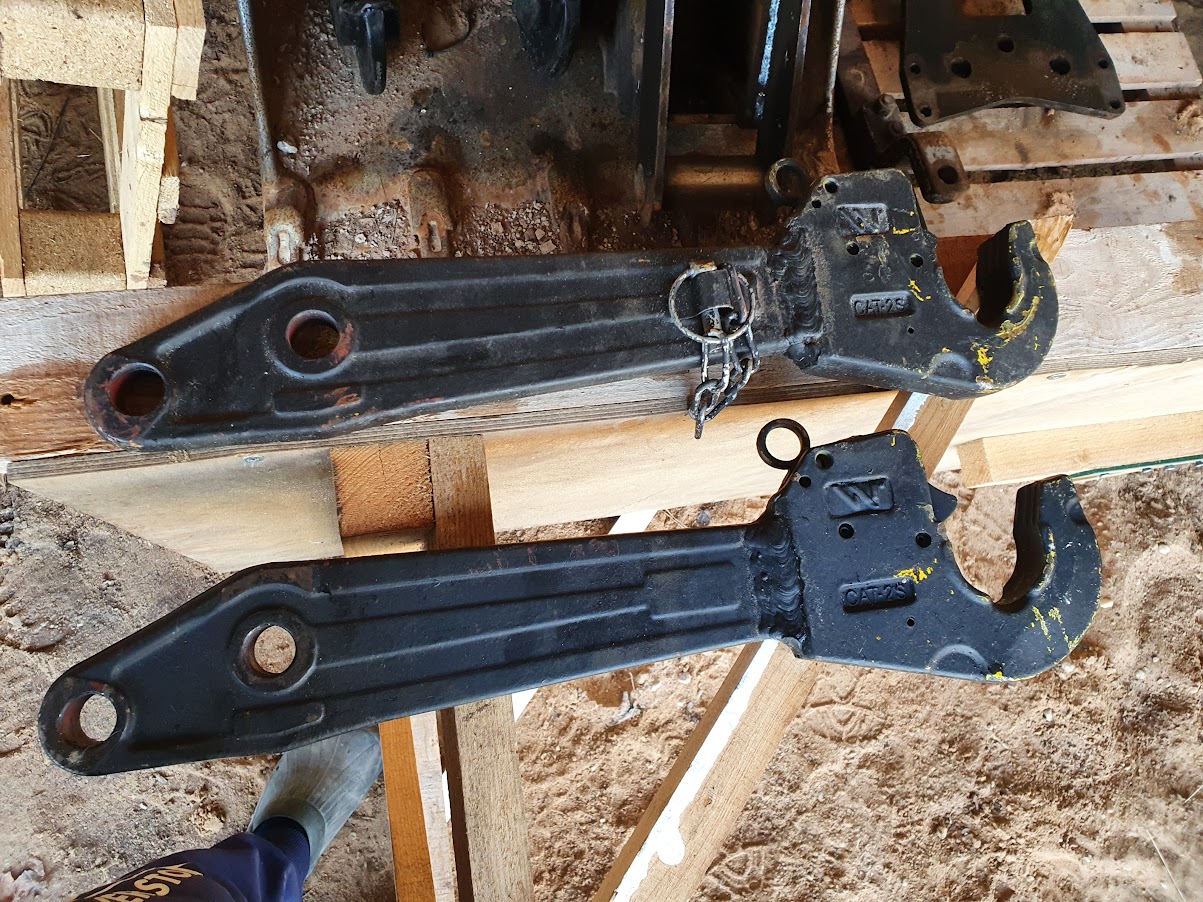

(22-03-2022, 10:29 AM)olli Kirjutas: ...Aga mu probleem oli see, et ma olin koguaeg vaadanud, et reguleeritav on ju ainult üks tõmmits.Aga nii see muidugi ei ole.. teisel tuli lihtsalt alumine ots aisa küljest lahti võtta, et pikkust reguleerida. Keerasin igatahes tõmmitsate pikkused umbes 64 cm peale ning sain aisad maast 20 cm kõrgusele. Hetkel tundub sobilik.
Tsitaat:Kas Sinu omal on vasaku püsttõmmista reguleerimiskeermed siis kinni? See neljakandiline käepidemega väline toru peab tõusma üles ja siis keerama andma ilma aisast tõmmitsat eemaldamata. Vanal masinal võib alumine pea muidugi üheks tükiks roostetanud olla.
