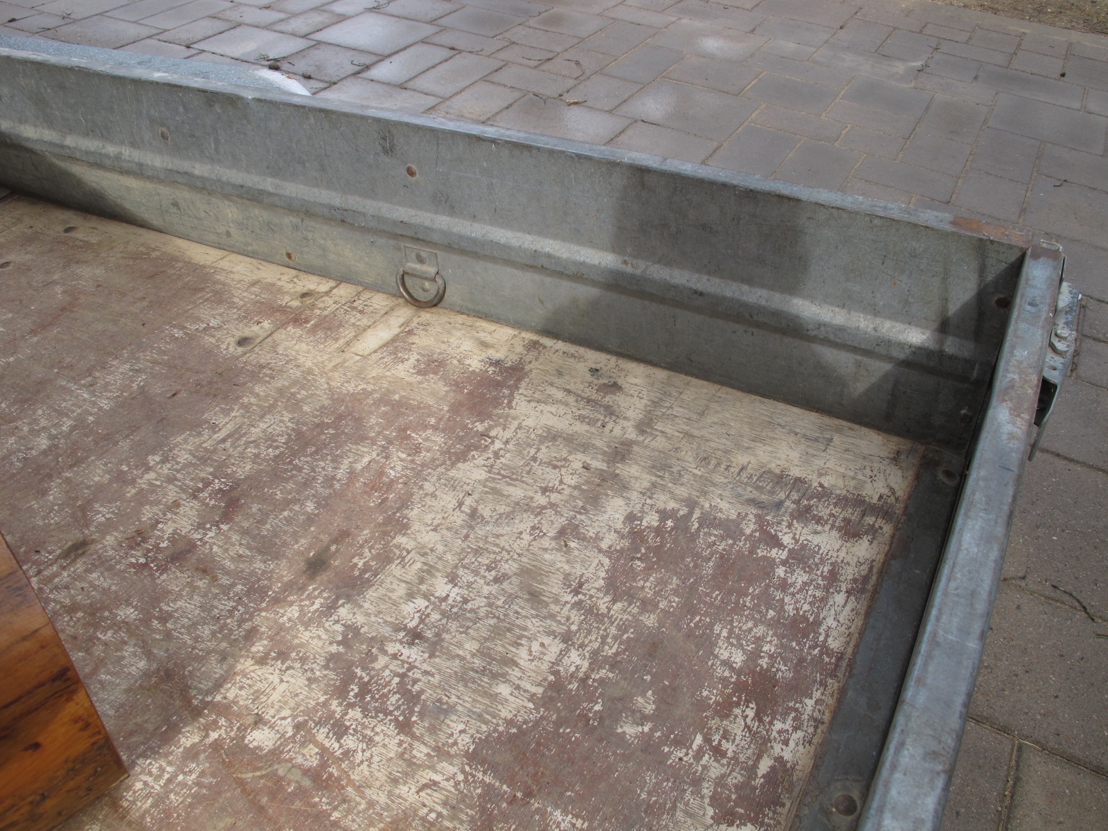

Tegu siis 95a Respoga. Ja mitte tehases kokku pandud aga selle kuulsa garaaži seeria versiooniga.
124,5 x 210 on põhja mõõdud.
750kg täismass. Torsioon vedruga.
Põhi oli algusest 15mm vineer. 12mm jäävad luugid õhku.
Kuna ma ei vea midagi ilma kinnitamata siis vineeri sisse tahtsin teha konkse, et väikseid ja madalaid asju kinni tõmmata.
Muidu vea neid rihmu luugi vahelt, et näiteks põka esiratast põhja külge liikumatuks sundida.
Suuremad asjad lähevad nagu nii üle ääre raami külge kinni.
Kinnitused tuleks nurkadesse nii, et plaat oleks kahest küljest kinni raami küljes.
"Põksi" ratta jaoks oleks seal tugevust maa ja ilm.
Ei meeldi mulle see võrk peal kui asi võrgu all ikkagi  oma elu elab. Kuigi J. O. K. K.
Põhimure oligi selles, et mida arvab sellest august vineer. Kas punnitama ei hakka.
Allpoolne lahendus kinnitusaasadele ei sobiks? Tiki umbes samast ajast, poldid lähevad läbi püstpostide.
(04-04-2022, 12:27 PM)Daff Kirjutas:  Tegu siis 95a Respoga. ...
Kae, milliseid asju veel liigubSmile Ilmselgelt ebakvaliteetne toode Cool
Kui alusplaat järgi ei anna, siis ei punnita 30 mm vineer enam kuhugi kerghaagisele kohase rihmatõmbe peale. "viietonnise" rihmaga tõmbad muidugi puruks...
Portel olevad aasade poldid töötavad osaliselt lõikele. Millest kerghaagisel ei tohiks M6 poltide korral suurt häda olla. Teine mure on õhukese asja kinnitamisega - aasast madalamaga pead trikitama. Aga läbi posti pandud korralik keevisaas on kõva tükk.
Kui punnitamise all mõeldi vineeri niiskusega mängimisest auku mitteäramahtuvast koormaaasast tingitud materjali kummitõusmist, siis selle vastu aitab millimeetri võrra avaram süvend.
Nonnniii, vineerisaaga võib lugeda lõppenuks. Põhi all ja kinni kruvitud.
Kui keegi kunagi plaanib veel panna vineeri kusagile kinni koonuspea poltidega siis pole vaja pead vaevata poldipeale süvendi ettetegamisega. 8mm poldi pea  tõmbab  kenasti vineeri sisse. Kui pea on vineeriga tasa siis on tunda, et ega rohkem enam eriti ei kannata pingutada. Kohe annab keere  järgi.
Peaks olema piisav.
Ja tooside tegemisega kinnitusaasade jaoks ei viitsinud ka jännata. Panin aasad posti kohalt läbi seina nagu Margus oma pildil näitas. Minu Respol on postid ainult kasti nurkades sellepärast läksid aasad ka praktiliselt vastu taga- ja esiportet.  Sisemine mõõt küll kannatab selle all aga nagunii on kasti põhi väga huvitava mõõduga (124,5) nii, et väga paljusid "standartmõõdus" asju tuleb vedada pool serviti. Näiteks OSB.
Südamerahustuseks panin poldiaugud täis katuse mastiksit millega sai kunagi tõrvapappi liimitud. Kas tast abi on ei tea aga vähemalt hea väita, et olen teinud kõik endast oleneva.
