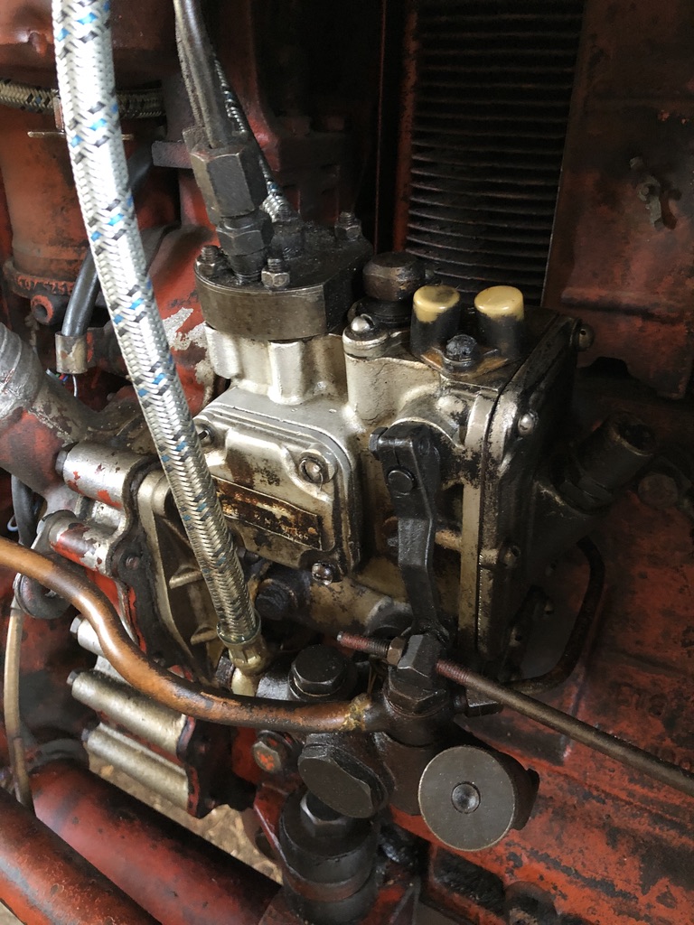

Mis õli sobib T25 kõrgsurvepumpa?
Sobib igasugune puhas õli, aga mõistlik on sinna panna 100 ml mootoriõli.

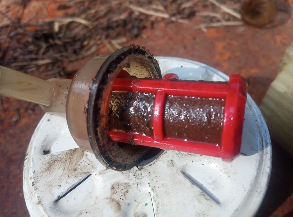

Sai siis ka paak maha kistud ja puhastatud,oli suht puhas ja olen 10 x sitasemaid paake näinud.Aga sodi oli piisavalt,et filter ummistada...Siiani tankinud läbi orginaal sõela.Viimase veetilga seest ja sitakübemed sain kätte kui kalts sisse ja kaikaga sudida.Nüüd ja edaspidi tangin ainult läbi vana puhta kaltsu mis filtreerib korralikult.

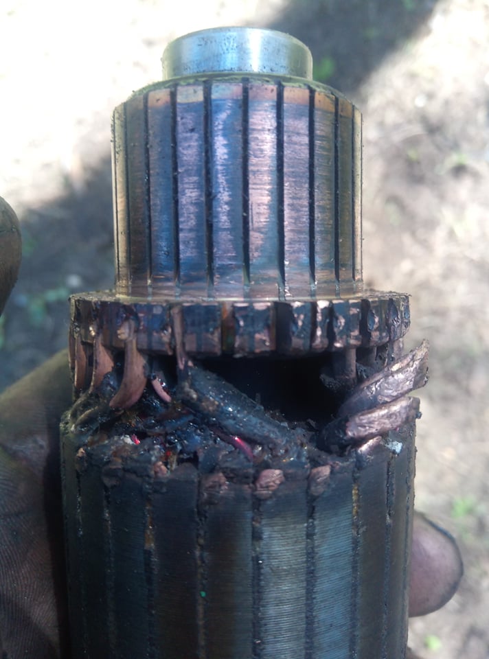

Starteri rootori võll lendas miskipärast ja traadid kraapinud ka mähise isolatsiooni maha kahel mähisel.Kuna mu elektri alased teadmised nirud siis uuriks kas selliste mähistega starter töötab ja on kasutatav?Kui teaks,et töötab ostaks uus rootor võlli,see miski 50 rutsi ja ehku peale ei hakka ostma.
