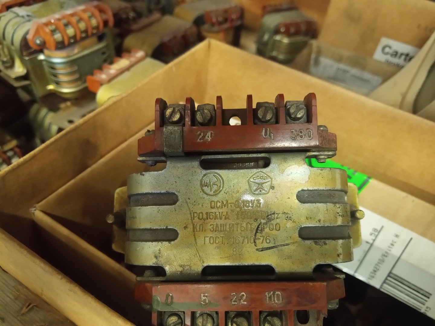

Lamp ka panna veel aga selle paneks küll 220V mitte 24, kuna trafo uriseb kõvasti ning selle peaks uuesti immutama.
Pigem võtaks juba poest 12V toiteploki, kuna selle pingega lambikesi on saada karjakaupa.

Tööpingi kohtvalgusti pingele 230 volti on ohutustehniliselt keelatud.
Ohutustehnika omakorda on kirjutatud inimelu hinnaga.
24 voldised E27 sokliga pirnid on saadaval.
Trafol uriseb pigem sitasti koostatud magnetahel, sõltuvalt trafo tüübist on
remonditav vähese/suurema vaevaga.
Tööpingilt särakat saada on oi kui "mõnus" võtab elektri narrimise isu ikka väga pikaks ajaks ära...Omal nahal kogetud.

Trafot saaks ka kindlasti päästa aga kas on mõtet kui klemmiliistudele on kruvid sisse roostetanud ja näha et mähise ainus kokkupuude lakiga on loodetavasti olnud lakiaurud tsehhis.

Trafoprobleemile oleks lahendust nii 24 kui ka 36 voldise valgusti jaoks. 100VA trafo on see
mis tehasest külge keeratakse, 160VA kannatab ka kaks kohtvalgustit. Kohtvalgusti võimsus 40W
