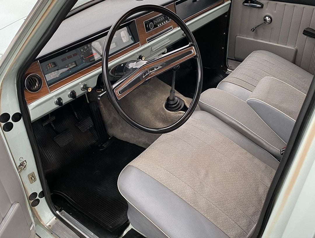

(31-05-2022, 15:06 PM)Formika Kirjutas:  Panen siia veel mõned pildid vigade leidmiseks. Nagu aru saan salong vale. Kui leiaks kusagilt õige I seeria ja heas korras rohelise salongi, siis vahetaks ära. Uueväärse I seeria rohelise salongi leidmine on küll võimatu missioon. Vähemalt leiti õige täiskomplektne armatuur paneel. Palun spetsialistidel asi üle vaadata.
Rohelise I seeria salongi leidmine on utoopiline. Kahtlustan, et tol ajastul puudus seda värvi materjal, eelkõige ukspolstrikattematerjali, mis pole kunstnahk vaid plastikkile, vinüül või kuidas keegi seda kutsuda tahab. Sellele materjalile siis kuumtöötluse abil joonestati muster peale, mis sel aastakäigul oli veel vertikaalsete triipude näol.
Mul on siin mõned näidised ja just rohelist värvi autodest ja nende originaalsete, taastamata sisudega, mis ka siiski sobituvad või õigemini tehase poolt on pandud sobima rohelise kere tooniga.
1970- pruun
1971- hall
Et aga siin istmel kate peal, siis mingi aimu saamiseks üks lisapilt 1970.a musta Volga suurepärases seisus hallidest istmetest.
1973- pruun
Lisatähelepanu ka eelnevatel piltidel nähtavaltele käigukangi ümbruse põrandatunneli kattetele. Olenemata auto värvist ja polstrimaterjalide värvusest onsee alati hallikassinine uuemana või sinakashall pleekinuna.
Ja veel üks välismaine reklaampilt. Siin tõesti kumab polsterdus roheliselt. Aga see polsterdus tundub olema juba diileri töö. Istmed on kuidagi puhvis ja leeni osal ilmselt mingi horisontaalõmblus, mis selle justkui kaheks jaotab. Tehasepolsterdusel see puudub. Auto ise on kitsaste eesmiste suunatulede järgi määratledes ikkagi varajane, kuni 1972 toodetu.
Ehkki me keegi ei tea, mis materjale maasturi istmetel kasutati, siis minu loogika kohaselt sellisel masinal riide kasutamine oleks väga ebapraktiline ja halvasti hooldatav. Milleks metsas käimiseks liigset edevust vaja? Isegi Ljonja puhul Tõenäoliselt olidki istmed neil üleni kunstnahast, nagu ka taksodel. Kerge läbust puhtaks pesta. Allolev pilt näidiseks, mõtiskluseks.

Tsitaat:Lisatähelepanu ka eelnevatel piltidel nähtavaltele käigukangi ümbruse põrandatunneli kattetele. Olenemata auto värvist ja polstrimaterjalide värvusest onsee alati hallikassinine uuemana või sinakashall pleekinuna.
Vt eespool 1971. aasta halli näidet. Pildil ongi originaalne halli sisuga koos paigaldatud põrandatunneli vaip, mererohekas või kuidas seda nimetada. Minu 1972. aasta halli sisuga masinal sama. Tellisin sellise kaasaegse vaipkatte, mis oli vana vaiba pleekimata osaga üks ühele samas toonis - https://www.carcarpets.co.uk/kensington-...3418-p.asp. Edit: ja see on tõesti õige esimese põlvkonna mustriga halli sisu kangas: https://avtoclassika.com/car/gaz-24/110055/170141/. Samuti võrreldud, mul ootab sama kangarull riiulis õmblemist. Istmete õmblemisel peab siis järgima esimese põlvkonna erisusi (tagumine käetugi avaneb alt üles).
Nahksisu kasutamisse ma ei tahaks uskuda, see rohkem UAZi, veoauto ja takso teema. Kui juba eksperimetaaltsehh peasekretärile autot tegi, siis ma pigem usuks kangast sisu alternatiivina üle võlli käsitööd a la plüüšsisu.
