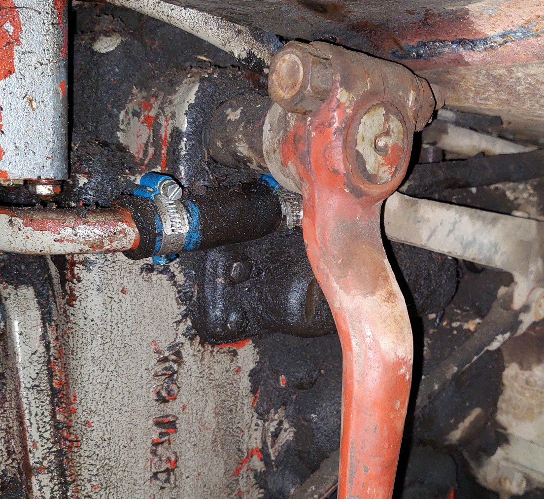

Tere!
Kas vanemal t-25l, mille roolikarp asub sisuliselt käigukastis, saab kuskilt roolivarda hooba reguleerida ka või ei? Kõik muud liigendid korras, aga roolikarbist tulev hoob veidi loksub.
Aitäh!
https://xn----itbachmidudk6msa.xn--p1ai/rulevoe-upravlenie-traktora-t-25-lyuft-rulevogo-kolesa.html
https://agromania.com.ua/sxema-i-princip...tora-t-25/
Neid jah kahte sorti. Sellel gaz-51 tüüpi roolikarbil on rohkem loksumise kohti. Teisel on ainult kaks loksukohta - mutter kruvi peal on kulunud või üleval rooli juures laager annab roolile edasi-tagasi loksu. No üles-alla kui on traktori küljes.

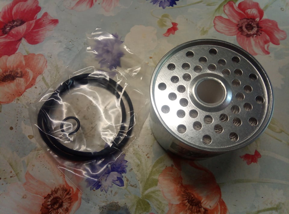

Põka kooles põllul kütusenälga...voolik kanistrisse ja sain garaazi tagasi.Eile sain uue filtri kätte https://xn--triistamarket-imba.ee/et/ele...ltrile-296  ja täna siis filtri vahetus,autokaubad 24 müüb sama asja 10 rutsi....Peenfilter oli suht viisakas seest ja äkki paar aastat peal olnud,jämefilter mis minul eurine plastjunn oli väga sitane...ja kui hästi mäletan siis 2 viimast korda ongi koolend just jämefiltri ummistuse tõttu ja ilmselt tuleb tihemini vahetada ja ka paak tahaks maha võtta ja puhastada.Uue filtriga ka uued tihendid kenasti kaasas ja vahetamine lihtne ja kindlasti vahetada ka tihendid sest muidu ei pruugi pidama jääda.Enne vahetust mõtlesin,et mis valemiga filtrist õhu välja saan kuna filter ju üleval,aga töö käigus loominguliselt lähenedes on ka see imelihtne.Paak kütet täis,eemaldad filtri jala küljest ja lased madalale ja paagist vabavooluga jookseb küte ilusti peale,avad õhutuspunni ja õhk tuleb koos küttega ise välja ja loomulikult mingi topsik alla,et küte loodust
 ja ümbrust ei reostaks.

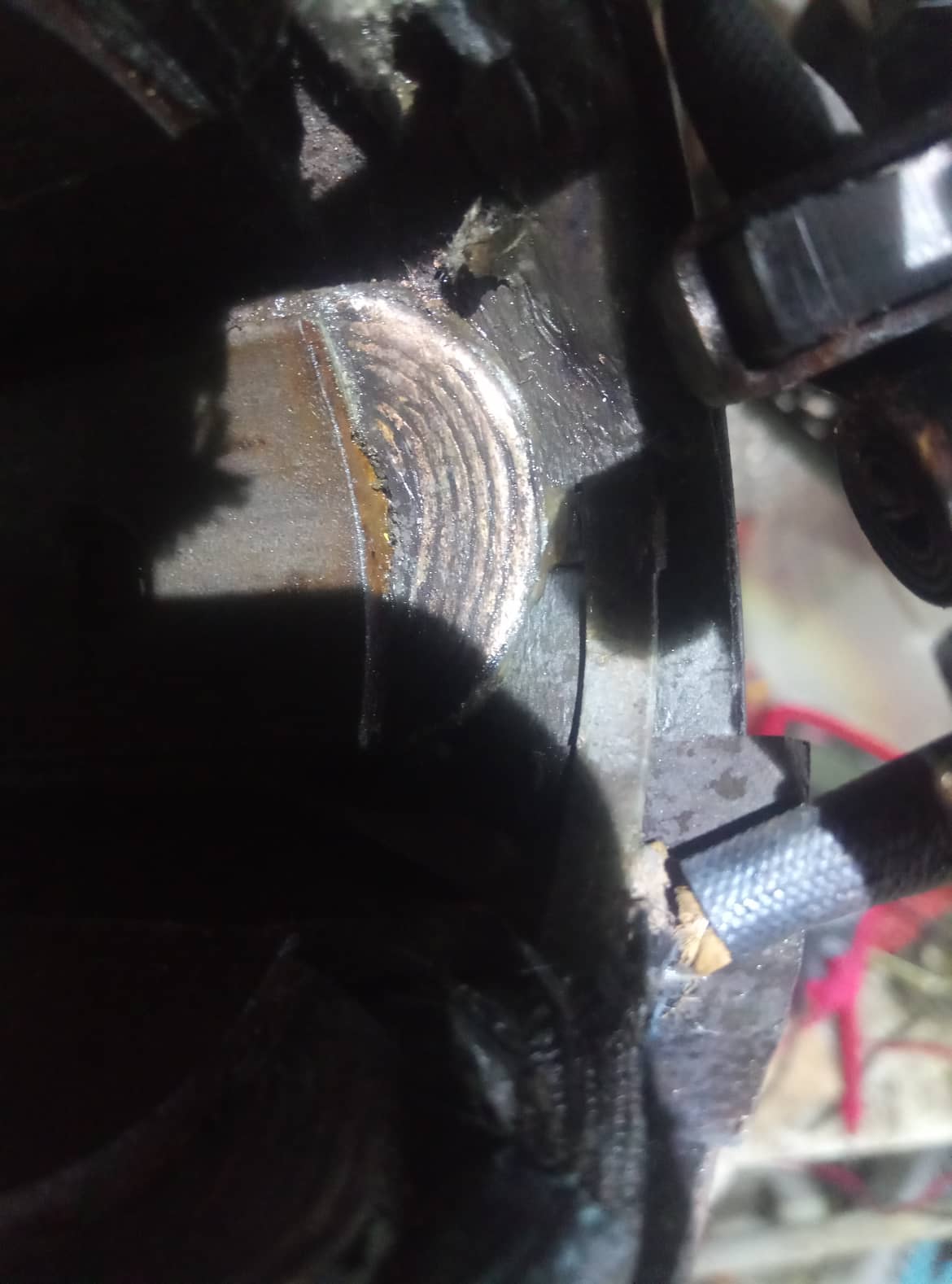

Ka starter anis saba õigemini ankruvõll,et mis valemiga saab niivisi ankruvõll laguneda?

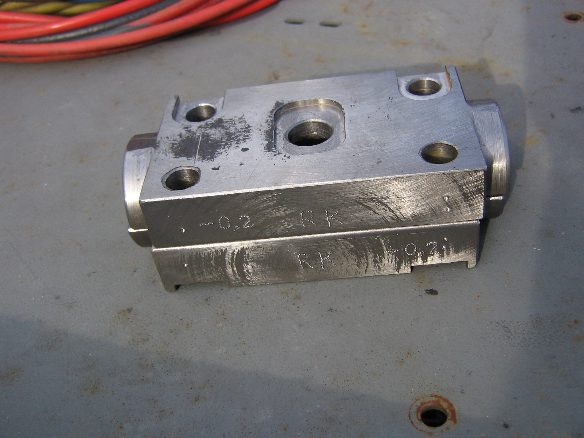

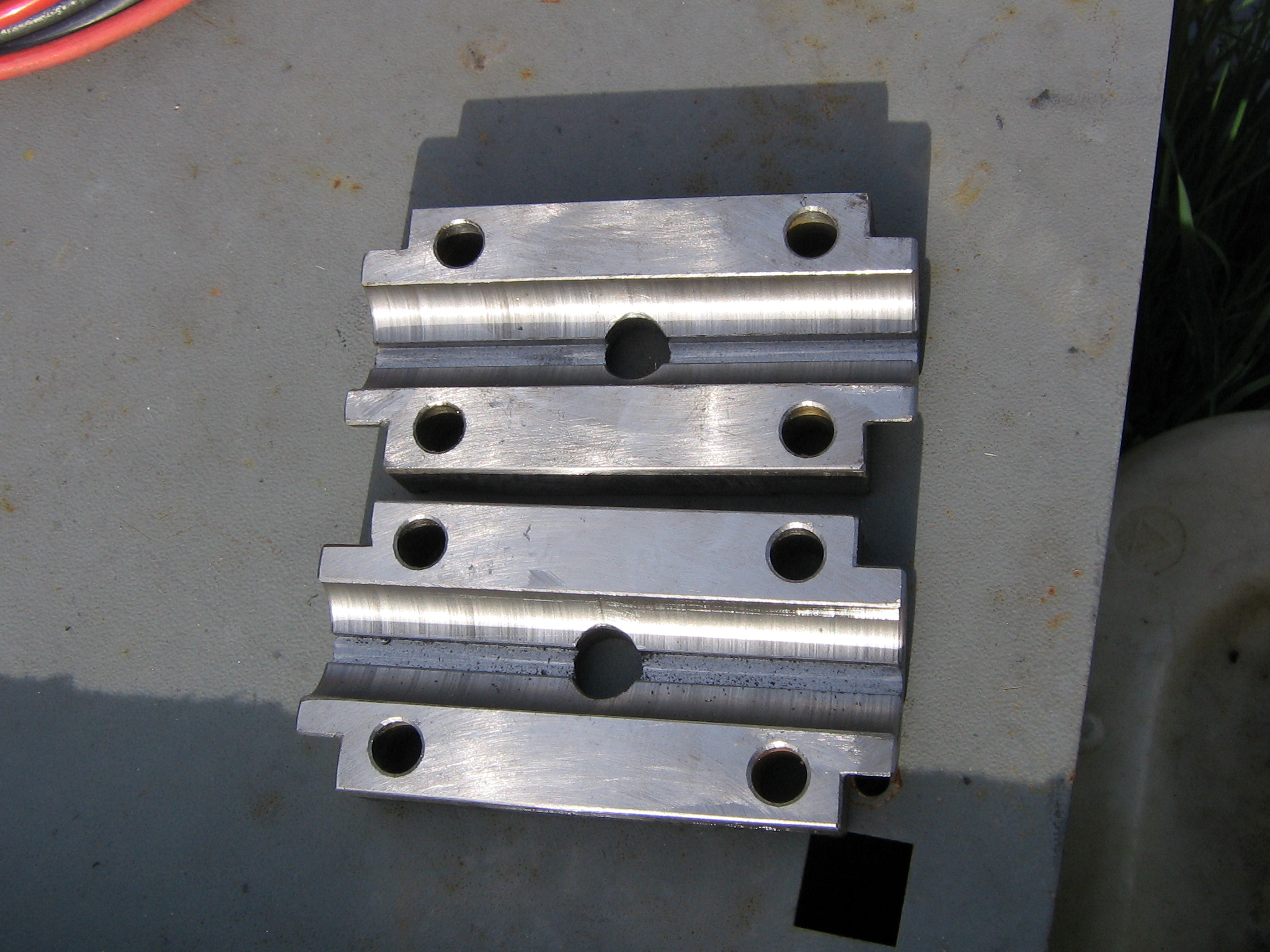

Kuna hiljuti valmis 20 siduri vahemuhv, siis väike kokkuvõte, et esimene tehtud 2018 aasta ja viimane eile.
Seega aastas 5 tk.
Vahe piisavalt pikk, et kõik jõuaks meelst minna, nii mõõdud kui tehnoloogia.
Äriidee missugune!
Õnneks enamus tuttavatele ja eranditult kellelgi kaebusi pole olnud.

Kus sellel detailil võivad ikka mõõdud kõikuda...
Nüüd siis peeneim võll mis nähtud 23,7 ja jämedaim 24,4.
Pole ju ometi võimalik, et kui isegi 0,1mm erinevusega võllid kokku satuvad siis peenem võll kinni surutakse.
Jämedamal jäävad ka otsad laiali ja nii see koost ära sureb.
Mõõdu järgi vahetükk teha, siis 3-5 sajandikku on sobiv ist et muhvi pooled võlliga liibuks.
