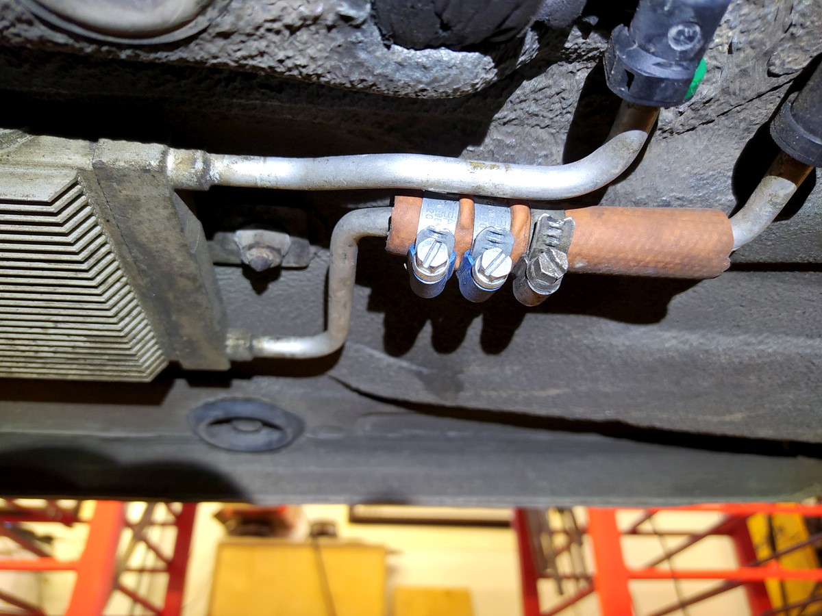

(04-06-2022, 11:21 AM)Janka Kirjutas:  Kui head on kogemused Loctite 3455 kasutanutel? Kas võib vahendit usaldada, sest loomuses pole just suurem asi tegevus asju kaks korda remontida?
Vaja ühte al.torukesse tekkinud mõra kuidagi kinni saada. Keevitamine ei tule kõne allagi mitte ja toruke ise maksab suurusjärgus 300.-€  Big Grin
Numbrit peast ei ütle, aga miski loctite alu liimiga mitu peenemat sorti asja kokku saanud, treipingi kopeerpea kinnitusest paagi luugi kinnituseni. Kui see toruke mingi kõvemat survet ei pea pidama, siis ehk kestab. Aluspind peab puhas ja karestatud olema, kui just murdunud tükke ei liimi.
Enda Vagi kõhualuse kliimatoru auk sai mõni aasta tagasi selle materjali ja miskisuguse mitte kõige tihedama metallvõrgu abil remonditud. Karedaks, lahustiga puhtaks, esimene kiht kahekomponentset peale, võrk selle peale/sisse, mõned tiirud ümber ja siis veel läbi võrgu kahekomponentsega siledaks. Jäi pidama.
Eelnevad katsed seda auku lihtsalt selle möginaga katta ei olnud eriti pikaealised.
A eks ma vaatan, mida selle liimiga teha saab. Ostsin ära täna, aga tegudeni ei jõudnud.

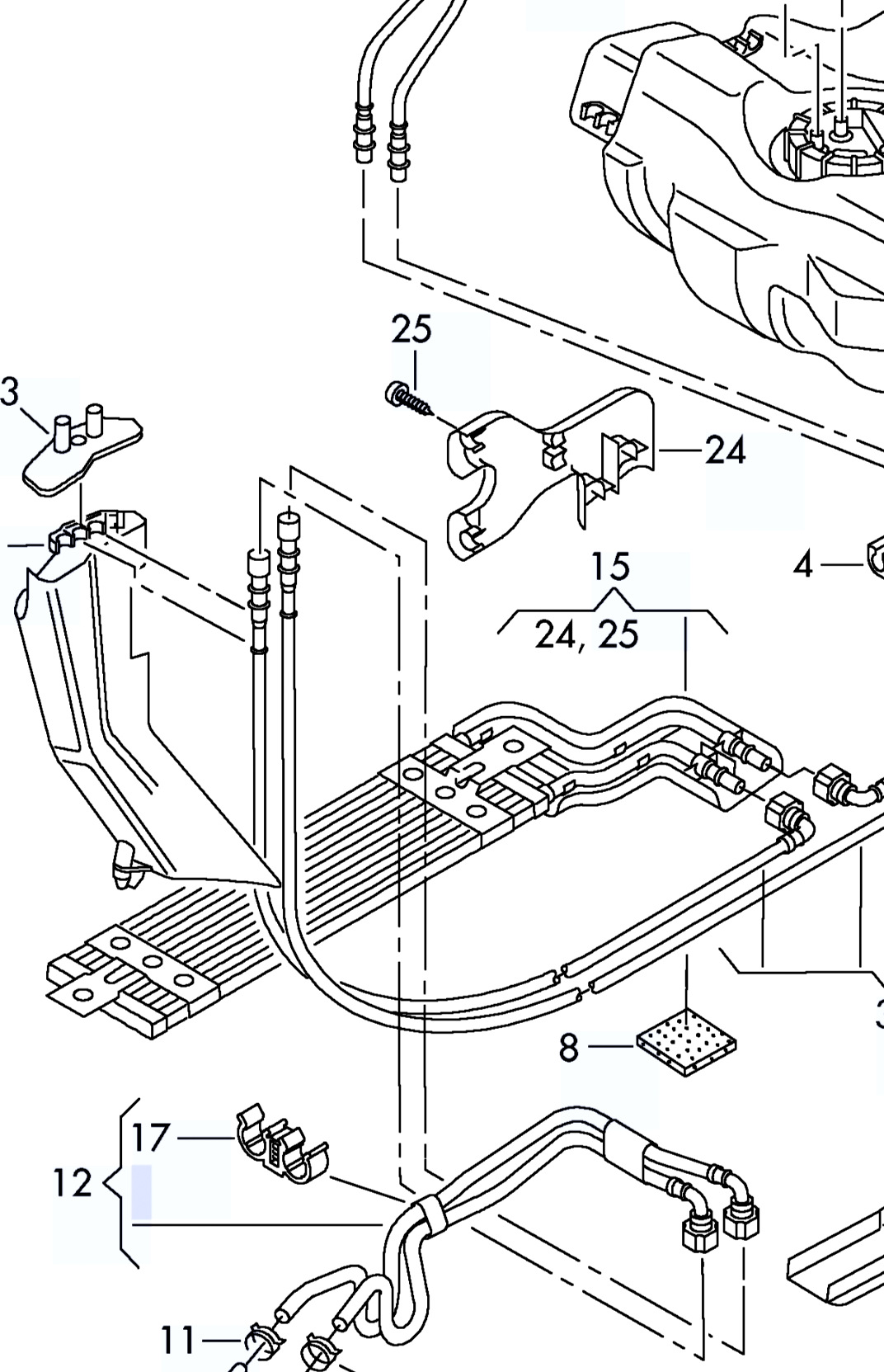

Eile sai niisama kummist voolikuga kinni käkerdatud see mikropragu, millest kütust lekkis. Enam ei leki.
Tegemist rahvavaguni golvi neljanda järeltulijaga, millele tont-teab-mis-mõttega kütuse tagasivoolu liinile tehase poolt lisajahuti külge poogitud ja mis maksab uuest peast te-ei-taha-teada-millist tabuuni....

Miks te "madala"temperatuurilisi alumiiniumvardaid ei kasuta alumiiniumi ja vase ja pronksi juures? Pinnad puhtaks nagu ikka jootmisel ja natukene leeki ja saab päris ilusad pidamised selle kraamiga.
(04-06-2022, 23:26 PM)Janka Kirjutas:  A eks ma vaatan, mida selle liimiga teha saab. Ostsin ära täna, aga tegudeni ei jõudnud.
Selle katkise koha võiks välja lõigata ja ühenduse teha põlve juurde.
tagasivoolul pole ju mingit survet.milleks mängida, raha ja aega raisata liimide , hermeetikute  ja jootmise peale
(05-06-2022, 10:00 AM)sturmbannführer Kirjutas:  tagasivoolul pole ju mingit survet.milleks mängida, raha ja aega raisata liimide , hermeetikute  ja jootmise peale
Jah, pole survet, aga lekib, kui praoke sees on. Diisel siiski. See poeb kohe välja.
Mis puutub joodisesse, siis ka see on variant ja vbl saakski parem selle poolest, et jääks ehkl siledam ja saab paigaldada korrektselt tagasi ka katte, mis sinna originaalis peale käib.
Katte üks kinnitamise klips jääb täpselt tulevase paikamise koha peale ja kui toru liiga jämedaks muutub, läheb kogu algne kontseptsioon käest.
Mulle aga meeldiks, kui originaal säiliks. Vaatamata auto eale, 19 aastat, on sel isendil üldises pildis kõik plastikute kinnitamise kõrvakesed üllatavalt hästi säilinud ehk siis kuskilt midagi ei ligise-logise ning on justkui tehasekonditsioonis Smile .  Tore oleks ju seda tradisjuuni jätkata või mis?
