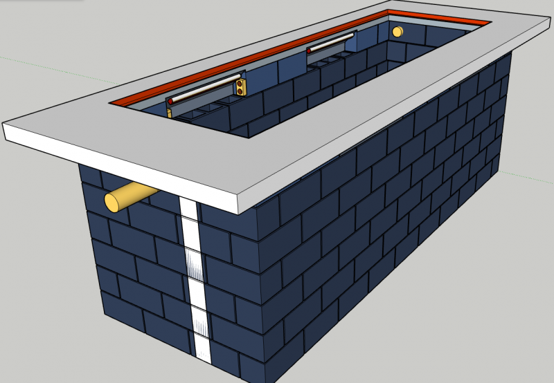

Mulle endale on alati huvitav, kui teemade juures lisaks jutule ka mõni pilt on... Seega lisan siia ühe joonise, milline see kanal võiks hakata välja nägema, kui õnnestub plaanid teostada.
#24
Kui sa seda kanalit vett täis ei lase, siis on päris paha sisse ja välja käia. Trepp võiks ka ühes otsas olla ja redel teises vms.
#25
Ehita see kanal vastavalt võimalustele ja kuidas tahad, aga seda ma soovitan küll, et tee nii pikk kui vähegi kannatab. Kasvõi kohe uksest alates ja seinaga lõpetades.

(15-06-2022, 00:27 AM)Mahno Kirjutas:  Kui sa seda kanalit vett täis ei lase, siis on päris paha sisse ja välja käia. Trepp võiks ka ühes otsas olla ja redel teises vms.
Metallist kokkupandav trepp/redel tuleb. Päris kivist treppi tehniliselt tülikas ehitada ja tegelikult raiskaks see väärtuslikku ruumi.
#29
(15-06-2022, 08:35 AM)Janka Kirjutas:  Ehita see kanal vastavalt võimalustele ja kuidas tahad, aga seda ma soovitan küll, et tee nii pikk kui vähegi kannatab. Kasvõi kohe uksest alates ja seinaga lõpetades.
Ei sa tea iial, kui pika sõidukiga tulevikus tegemist tuleb teha. Alati on lihtsam liigne osa kinni katta, kui pärast kurta, et ajasid auto kanalile, aga ise selle alla enam ei pääsegi.
Kuna tegu olemasoleva hoonega, millel madal vundament ja vaid 20-30cm maa sees, siis päris seinast seinani pole kanalit plaaninud. Aga selge see, et mida pikem seda parem.
