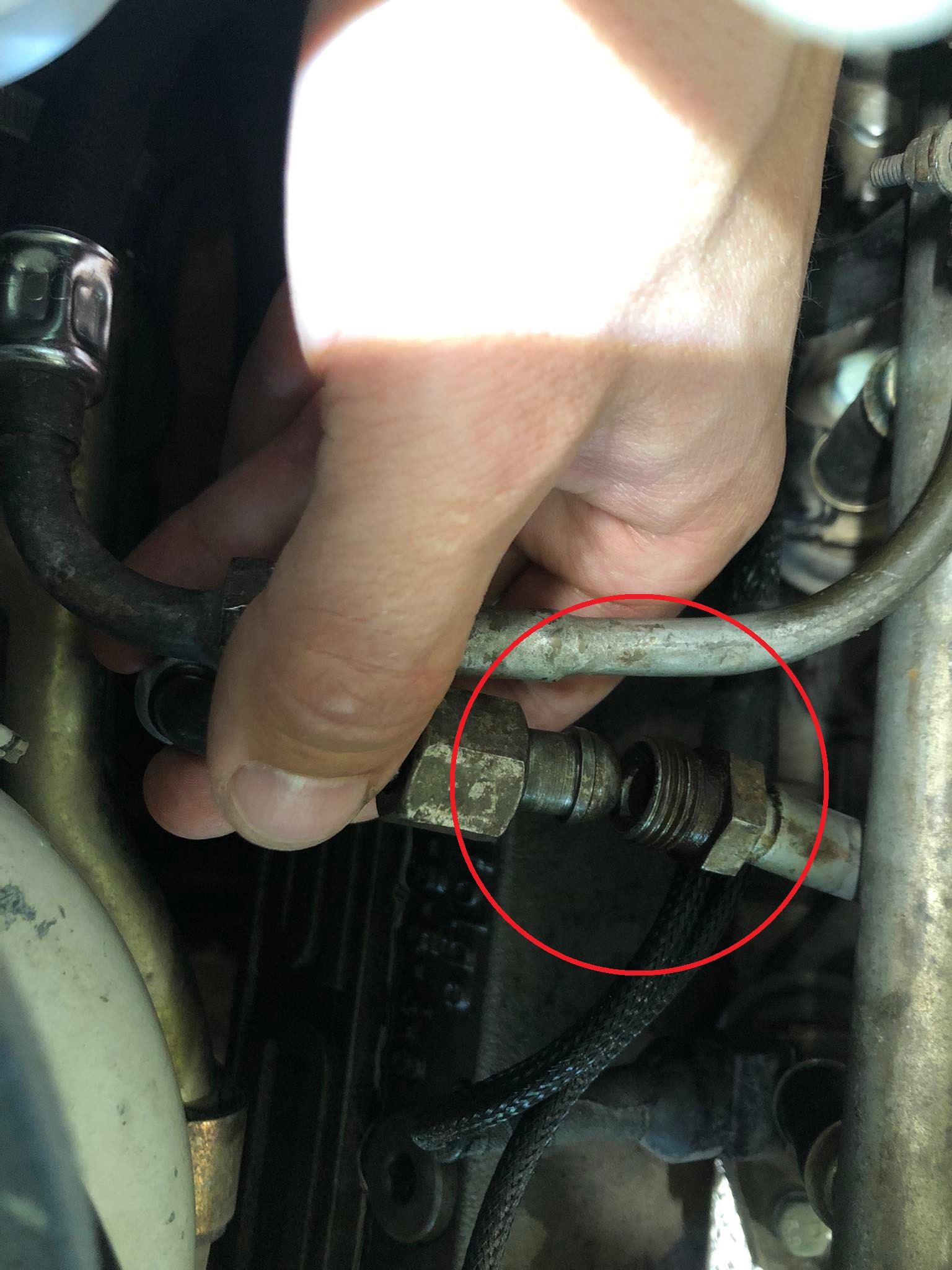

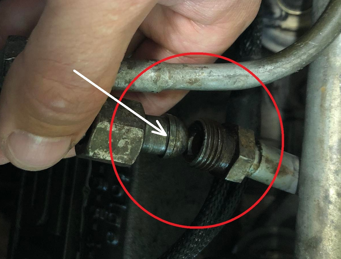

Kas keegi teab, kuidas pildil nähtavat liidet uuesti tihedaks saada (või kas meitemaal keegi uusi müütab)?
Kontaktpindu olen proovinud puhastada, kuid endiselt surveall kipub kütust kergelt läbi tilkuma.
Leke vaevalt liitmikust tuleb. Mikro mõra kuskil .
Hüdroscandist saab ikka abi.
(17-07-2022, 09:27 AM)hobiautod Kirjutas:  Leke vaevalt liitmikust tuleb. Mikro mõra kuskil .
Hydroscandist oli abi niipalju, et pressisid uue vooliku vahele. Liitmike osas öeldi, et ei paku selliseid.
Nõuka armees poln'd miskit paremat remondivahendit käepärast kui kalts, siis sai sinna nupsu taha närudest harutatud puuvillast niiti keritud ja jäid nad kõik pidama.
Seda muidugi juhul, kui lekkis toru ja mutri vahelt (mutri tagant).
Kui aga keerme vahelt välja susises või tilkus, pidi avatud silmadega ringi vaatama ehk siis korras, ilma mõrata analoogi leidma.
(17-07-2022, 08:32 AM)ziim Kirjutas:  Kas keegi teab, kuidas pildil nähtavat liidet uuesti tihedaks saada (või kas meitemaal keegi uusi müütab)?
Vask ühendused, sh ka seibid, sai ajutiselt (loe:jäävalt) pidama siniseks kuumutades ja aeglaselt jahtuda lastes. väidetavalt pidada ka teras piisavalt pehmemaks muutuma, et uues asendis pidama jääb.
(17-07-2022, 08:32 AM)ziim Kirjutas:  Kas keegi teab, kuidas pildil nähtavat liidet uuesti tihedaks saada...
Mu esimene katse oleks vaskplekist paras ja veidi koonusesse aetud seib sinna vahele keerata ja vaadata, kas aitab.
(17-07-2022, 10:20 AM)margus61 Kirjutas:
Hea mõte. Netiavarustes leidsin ka täitsa tehasetooteid olema, erinevate kraadidega ja puha.
Toru koonuspind puhtaks ja tinakoppa kasta. Tekinud tinakiht on piisav tihenduseks, kuid üheks korraks, järgmine lahtiühendamine tähendab uut töötlust tavaliselt.
õllepurk vahele Cool
