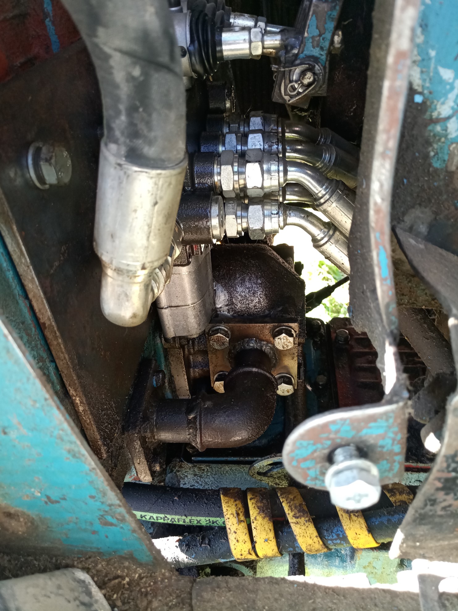

Mul peaaegu sama jagaja pandud, P80-3xA1+K16 80L/min, 4 sektsiooni ja üks ujuvaga. Saab armatuuri aluse puhtaks. Jagajal kange parajalt nii palju küljes kui vaja, alguses sai ka 2-e sektsiooni peale üks joystick pandud aga ei sobinud see.
Ainuke häda et kui tahad kasutada ühe sektsiooni tagant teist jagajat(kartulikombain näiteks), siis nad ei fikseeru avatud asendisse, pidi tegema abivahendi.
Jagajal ise jookseb 5-s aasta ja nüüd natuke vajub alla pika peale, muidu pole häda miskit - väga rahul
Ma ütleks et see ongi mugavuselt nr1. tuuning mis on russile tehtud(õhkiste nr2. ja suur kaabin nr3.)

Paremale poole istme kõrvale või akukasti kanti sobib jagaja paremini kui originaal koha peale. Tuttaval poola kabiiniga russ ja tema pani akukasti kahesektsioonilise (üks haakerauale teine reservi) ja armatuuri aluse lõi puhtaks ja tegi osb-plaadist raami. Jalgadele tekkis kohe mõnusalt ruumi.
Originaal koha peale saab ka panna, aga minu arust sellel traktoril töötasid kangid nagu põkal - tõstsid haakerauda üles siis lükkasid kangi ka üles.
Kuldi lahendus on hea: tummine raam, mille servadele saab lihtsa plaadiga tekitada pihkumiskaitse. Jagur kah ei töllerda.
Armatuuri all on maru kitsas majandada, kuigi nüüdisaegne jagur on kitsam ja madalam ning sinna tekib ruumi juurde. Ning kangid jäävad endiselt totralt kaugele.
Fikseerumise puudumise saab tagastusautomaadi lisamisega kaotada. Sõltuvalt jagurist võib olla vaja ka uut siibrit. Samas - sobiv abivahend on kindlasti parema hinna-kvaliteedi suhtega, kui jaguri tuunimineSmile
Kangi töösuuna saab ometi omale sobivaks seada lihtsa voolikute ringitõstmisega. Ohutum on alati panna "allalase" (ehk surveta töötamine) ujuvasendi poolele - siis ei tule kogemata üle lükates teravaid elamusi.
