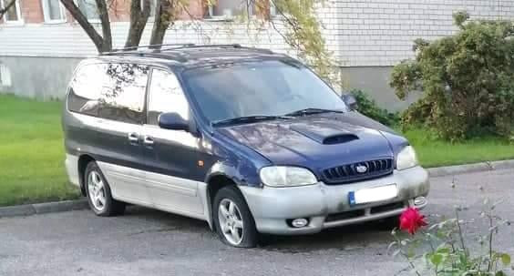

Leidsime Sorentole mootoridoonori Kia Carnivali näol. Doonor asub Audrus ja oleks vaja toimetada Tallinna. Mul endal on võimalik järgi minna augusti lõpu poole aga igaks juhuks küsin, et kas kellelgi oleks võimalik sellist transporti pakkuda mõistliku tasu eest?
(01-08-2022, 11:10 AM)nastik Kirjutas:  Leidsime Sorentole mootoridoonori Kia Carnivali näol. Doonor asub Audrus ja oleks vaja toimetada Tallinna. Mul endal on võimalik järgi minna augusti lõpu poole aga igaks juhuks küsin, et kas kellelgi oleks võimalik sellist transporti pakkuda mõistliku tasu eest?
Kas tuua vaja ainult mootor vöi kogu auto?
Terve auto. Südamesiirdamine toimub pealinnas ja ülejääv läheb koski.
Tühimass 1955kg, pikkus 4,9m
Auto laius ratastest ~186cm.

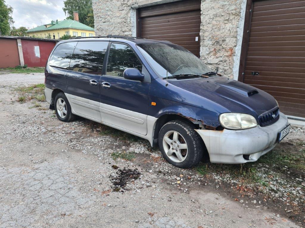

Puhkused on läbi ja tekkinud Ukraina abitööde nimekiri on päris muljetavaldav. Enamus sellest on mingi vanaraua kujul, mis tuleb kokku koguda või maha lõigata aga ka kärutäis kaableid ootab sorteerimist. Põhiline siiski, et Kia Sorentole
jõudis kohale mootoridoonor Kia Carnival

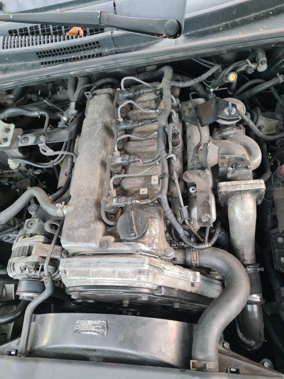

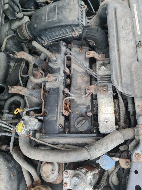

Doonori mootor sai peale 5 aastat seismist käima pandud ja see töötab väga kenasti nagu kell. Sellega hetkel head uudised kahjuks lõpevad, sest Carnivali mootor, mis parameetritelt on täpselt sama näeb pealt välja siiski veidi teistsugune.
Elektrooniliste pihustite asemel on tavalised torud ja kaane torude asukohad ka ei kattu.
Kui kellelgi on kogemust või oskab kommenteerida nende mootorite asendatavust (sobivus kasti otsa jms) siis see info on teretulnud. Kui ei siis kasutame ilmselt vana head katsetamise meetodit
Üks on ju 2.9 TDI ja teine 2.5 crd i.
(31-08-2022, 08:37 AM)hobiautod Kirjutas:  Üks on ju 2.9 TDI ja teine 2.5 crd i.

Üks on piki- teine põikimootor. Neil tavaliselt karteripõhjad ja mootorikäpad erinevad. Kui need omavahel ristasendatavad ei ole siis sinnapaika see projekt jääb. Elik kas mootoriblokk on sama?
Siin on ilmselt meie enda möödapanekute jadaga tegemist ja sellest ei ole suurt midagi. Kui ise ennast kohal ei ole, siis telefonimängu mängides sobib lõpuks kirovetsi mootor ka mosse kasti otsa. Nagu vanarahvas ütleb - mis s***ti see uuesti. Nagu russistide armeel, ei ole ka meil kaotusi - doonori eest oleme vanametalli hinna maksnud ja selle saame koskis tagasi.

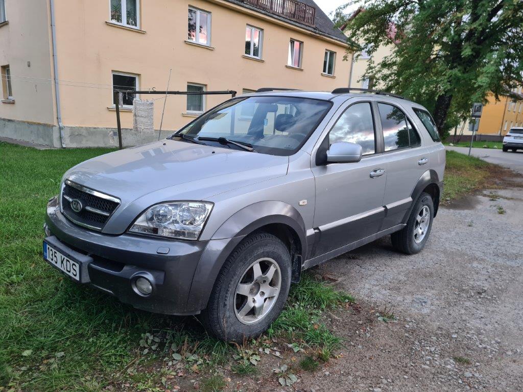

Üritame lähipäevil aru saada, kas Sorento mootor jäi ellu peale turbo õlileket ja siis mõtleme edasi. Eilne Sorento proovikäivitus ei õnnestunud tühja aku tõttu.
Paneks oma probleemi ka kirja. Äkki kellegil on midagi vajalikku.
Sinna minekuks siis üks SantaFe aastast 2002 ja 2.0 crd. Aga pihustite tagasivool meeletu ja üks vist suisa koolnud arvuti järgi. Ehk oleks vaja veel elusaid pihusteid. Uued maksavad neeru ja neid mul enam loovutada ei ole. Teoreetiliselt läheb veel käima,aga sellisena sinna ei taha saata. Ehk kui on kellegil sobilikke pihusteid võiks märku anda.
Kood? Aeromotors pakub, et see võiks olla 0 986 435 147. Aga mis seal tegelikult peal on?
Võib leiduda paar ülevaatuskõlbmatut, kuid veel toimivat füüsiliselt sobivat.

Katsun nädala vahetusel pihustid maha saada sealt. Siis näeb täpsemalt mis seal on.
