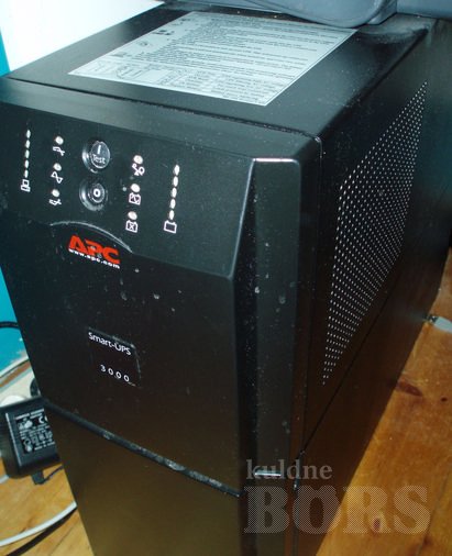

Mul on sellise väljanägemisega      3000VA APC Smart UPS ja paar 1500VA ning neist üks 1500-ne on 3000 taha ühendatud (nö vargapesa, pesade puuduse tõttu), töötab. Aga kes oskab öelda, kas see UPS ise on nö pirtsakas lahendus?

(15-09-2022, 14:35 PM)honkomees Kirjutas:  Mul on sellise väljanägemisega  3000VA APC Smart UPS ja paar 1500VA ning neist üks 1500-ne on 3000 taha ühendatud (nö vargapesa, pesade puuduse tõttu), töötab. Aga kes oskab öelda, kas see UPS ise on nö pirtsakas lahendus?
Mälu võib petta, aga mäletamist mööda on sellised vanemad Smart-UPS'id kõik offline, s.t. kõik mis sisse tuleb, antakse ka sama targalt väljundisse edasi, s.t. ei "siluta" midagi. Akule lülitatakse ainult voolukatkestuse korral, vist oli 5ms jooksul
Seevastu Online-UPS annab väljundisse akus oleva voolu (läbi inverteri) ja sissetuleva vooluga siis laetakse pidevalt akut. Voolukatkestuse korral lihtsalt katkeb aku laadimine, aga väljundis katkestust ei tehta.
Kas UPS-il on kuskil mudeltähises "Online" kirjas - uuematel APC-del on see mudelitähises: https://www.apc.com/us/en/product/SRT5KX...y-id=88976&range=61918-smartups-online&selected-node-id=27162421315
