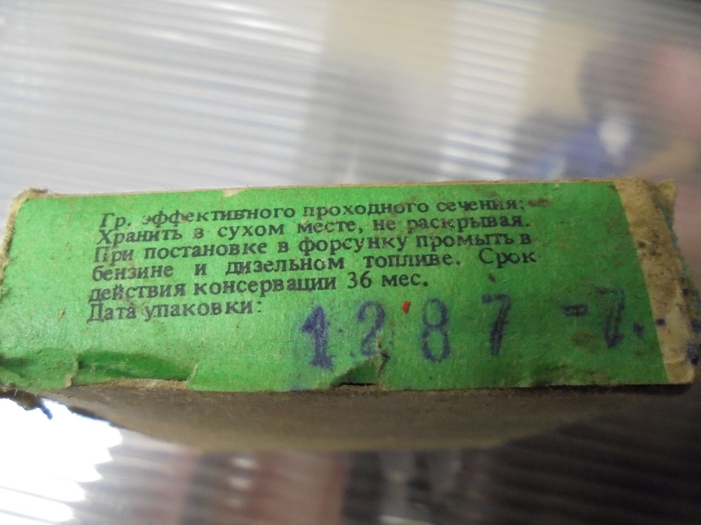

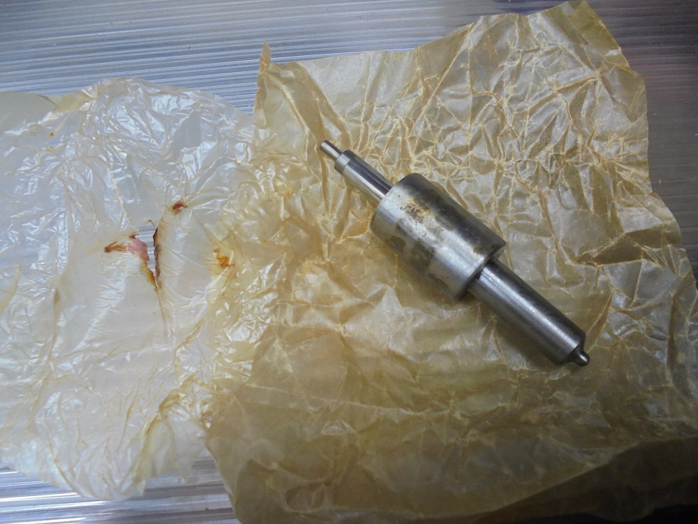

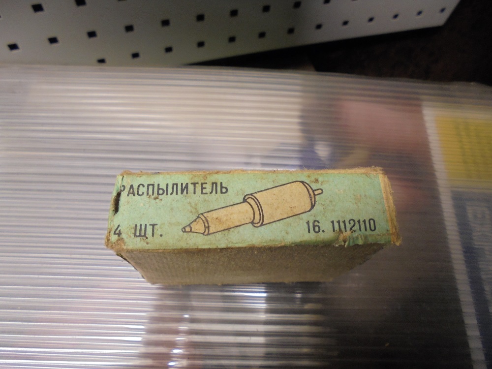

Konserveerimis tähtaeg veits üle läinud, aga kõlbab vast kasutada?
Kui nõelad seest kätte saad ja roostes pole siis bensiiniga puhtaks ja see nagu väike varandus juba mis kestab erinevalt praegustest otstest.
