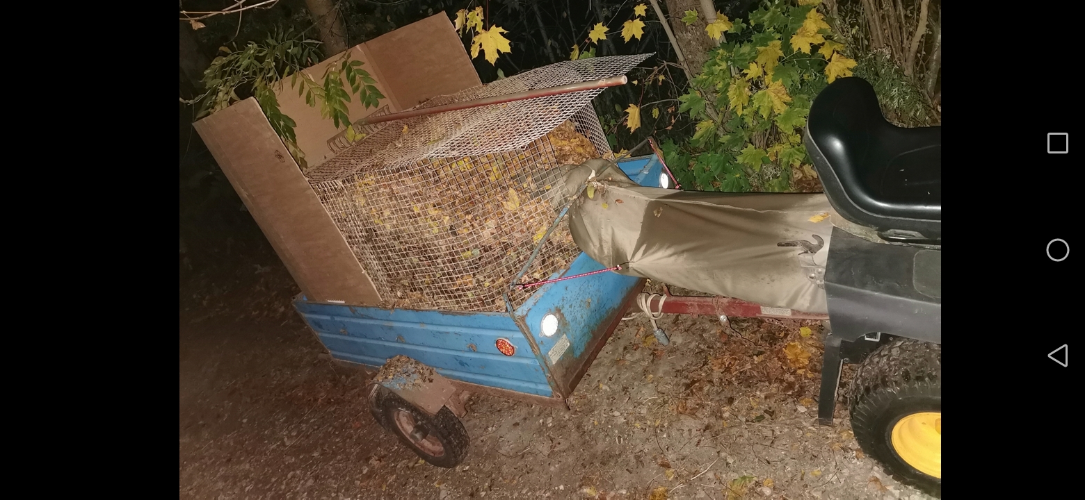

Sai siis nö murumajanduse hooaeg täna avatud, puhusin leheimurile hääle sisse ja korjasin vähe sodi ja lehti kokku mis tuulega puude alla keerutanud.
Igavesti vahva aparaat omaarust.  Rolleyes Big Grin
Kust selline ventilaator pärit? Ise tehtud?
Kodus tehtud leheimuritel on ventilaator tehtud tavaliselt vabast muruniidukit.
Kollase tiivik on mis kujuga?
Purustab ka?
Ise proovisin keskväljaviskega sügisel, riidest "toru" oli liiga vedel. Peab veel leiutama.

(04-04-2021, 20:17 PM)Arnol Kirjutas:  Kust selline ventilaator pärit? Ise tehtud?
Põhimõtteliselt. Kui soov sellist ventilaatorit saada siis võib ühendust võtta kas otse minuga või Purustus.ee lehelt saate Lennarti kontakti.
S
ealt näete ka teisi muhedaid masinaid mida võimalik tellida. Oksahakkurid,  kivipurustajad, kuulpurustid, kaabli ja puidu hakkurid,  vesiseparaatorid jne jne. Valik on kirju.
Antud turbiin on saepuruimuri edasiarendus, materjali valik vähe tummisem orginaal 3mm asemele 5mm lehtmetallist tehtud labad ja trummel. Kannatab oksi, kive ja kõike muud mis maast üles korjab.  Mootor sai 15 hj, elektristarteriga ja puha.  Olenevalt mis hinnaga mootori kätte saab tuleb ka imuri hind, üldiselt 600€ ringis siis selline bensiinimootoriga imur. Olen kasutanud vana maja pealt saepuru kogumiseks ja igasugusteks muudeks koristus ja puhastus töödeks seda käru. Mine või suvel turvast koguma...  Big Grin Toungue
Saepuru imuri turbiin on siis selline. Leheimuri oma on lihtsalt paksemast matallist.
