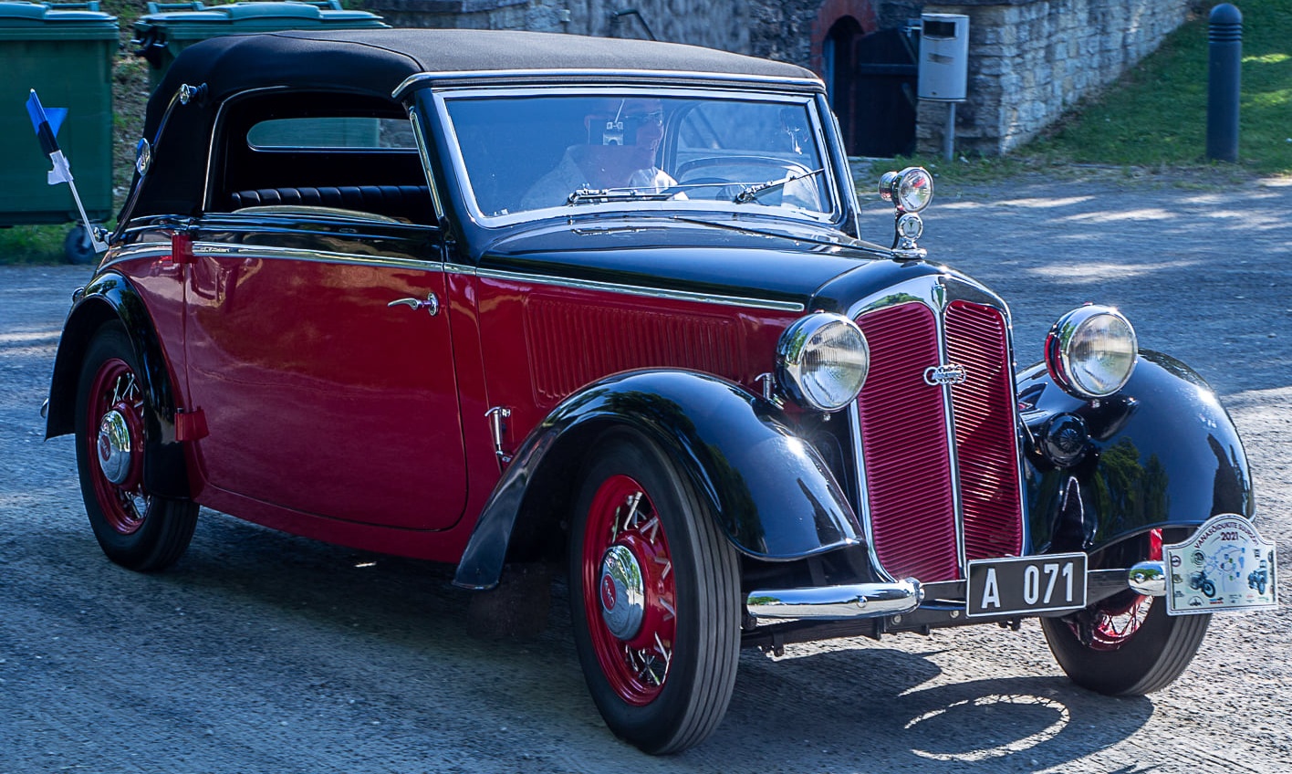

Roheline DKW F5 on saanud kõige suuremat koormust ning sõitis kaasa ka Vanasõidukite Suursõidu 2021 - koos Paidesse sõidu ja Põltsamaalt koju sõitmisega kogunes veidi rohkem kui 1300 km. Pidas kenasti vastu kuumale ja pikale teekonnale.

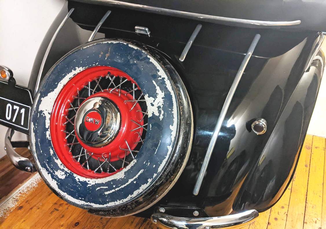

Suurema originaalsuse saavutamisel on taas üks sammuke tehtud ning leitud on veel üks tagavararatta kate. Paraku on nii, et kaasaegsed rehvid on servadest veidi sobimatu profiiliga originaalse katte jaoks. Rohelise auto jaoks leidsime originaalse vana rehvi. Nüüd otsime teist samasugust - eesmärgiks ei ole sellega sõitma minna, vaid dekoratsiooniks tagavararattale.
Otsitav rehvimõõt on 4,50x17 ning peaks ikkagi olema enam-vähem korralik. Praod ja väiksemad kahjustused ei häiri, kuid restaureeritud auto külge päris utiili ka ei soovi keerata. Näiteks rohelisele leidsime sellise - sõitma enam ei lähe, kuid välimus ei häiri. Vihjed ja otsepakkumised on teretulnud.

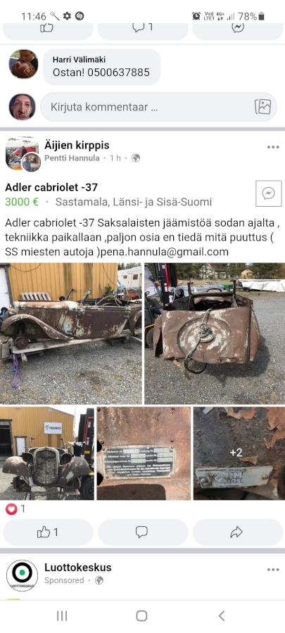

[Pilt: Screenshot_20220301-113800_Chrome.jpg]

Suurepärane näide nö NIA-st ja ainult sellisena tal veel mingi väärtus ka on. Kui kellelgi on soov taastada DKW autot, siis saab sealt vaid peotäie originaalosi. Tõenäoliselt on see auto olnud alguses DKW F8 Limousine. Aja jooksul on aga kapott asendatud mudeli F7 kapotiga ja tagaosa venitatud pikemaks koos iseehitatud tagaluugiga. Viimase ümberehituse tegi noor advokaat Nigul S. 1980-ndate lõpus, kui asendas sillad ja mootori Moskvitsi tehnikaga. Ka sisu osas ei ole originaalist midagi järgi jäänud. Kahjuks on auto viimased aastakümned seisnud väljas ning selle taastamine on tõeline väljakutse.
Kuid veelkord - suurepärane näide sellest, mida meie esivanemad veel 80ndatel pidid tegema, et endale liikumisvahend saada. Pilte auto varasemast elust leiab ka eag.vanatehnika.ee

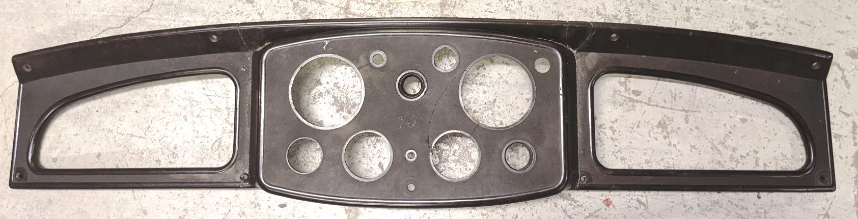

Aastaid on otsitud DKW F7 armatuurlauda, mis on valmistatud bakeliidist. Enamus neist on purunenud või lõigatud valed augud sisse. Koopiana tehtavad aga ei kannata kriitikat.
Esimest korda olen kurtnud seda muret siin foorumis juba 2013. aastal. Juba järgmisel ehk 2014. aastal rõõmustasin selle üle, et originaalse armatuurlaua suurem osa ehk 2/3 armatuurlauast on leitud. Puuduva kolmandiku leidmine ei ole siiani õnnestunud. Vahel vilksatab kuskil foorumites või müügiportaalides sobiv ese, aga kaob kiiremini kui siit kaugest nurgast jõuaks reageerida. Nii siis seisabki see 2/3 riiulil koso teiste katkiste armatuurlaua tükkidega juba 8 aastat.
Mõni odavama ehk Reichsklasse armatuurlaud on olnud käeulatuses, kuid lisaks aukude erinevale asetsusele on neil ka muid erinevusi.
Neid armatuurlaudasid on õigupoolest olnud vaja kahele autole. 2018. aastal valminud DKW F7 Front-Luxuse jaoks sai armatuurlaud kokku lapitud erinevatest juppidest ja üle värvitud. Ei raatsinud seda originaalset 2/3 kasutada ja üle värvida.
Nüüd on rõõmustavaid uudiseid. Kuigi mitte ideaalne, aga Saksamaalt saabus selline armatuurlaud, mis on küll katki, kuid kõik tükid on alles. Püüame selle kokku liimida, et mõlemad DKW F7 autod saaksid edaspidi sõita sellise armatuurlauaga, mis neil juba tehasest peale pandi.

Armatuurlaud on nüüd õiges kujus kokku liimitud. Järgneb liimimiskohtade viimistlemine. Sai vastu võetud otsus, et kuigi pragusid täielikult peita ei õnnestu, siis värvima seda ei hakka.

Selleks aastaks on Front-Luxuste hooaeg läbi. Kõige aktiivsemta kasutust leidis 1935. aasta DKW F5, mis osales kokkutulekutel Soomes (Turku), Leedus (Birzai), Lätis (Riga-Valmiera) kui Eestis (Tartu). Rääkimata väiksematest Vanatehnika Lustisõitudest ja pühapäevasõitudest.
Alates restaureerimisest on auto läbinud 7000 km ning käivitumine läks aina kehvemaks. Kui kõik muud vigurid (karburaatori ja süüte seadistamine, isegi starteriharjad sai vahetatud) olid ära proovitud, siis sai silinder mahavõetud ning selgus, et kolvirõngaste vahe oli normist oluliselt suurem. Päris selgeks ei saanudki, mis rõngad nii kiiresti ära kulutas. Kuna mingil põhjusel oli ka silinder kolviga sobimatus mõõdus, siis sai puuritud uus silinder ja pandud uue kolvikomplektiga kokku. Käivitumisprobleem kadus. On mõtlemisainet tulevikuks - teadmised on iga aastaga paranenud ning võib-olla kaheksa aastat tagasi seda mootorit kokku pannes ei olnud tolerantsid juba algusest peale normi piires.

Jätkame liikumist täieliku originaalsuse suunas. Nüüd on õnnestunud hankida veel üks tagavararatta kate. Vaja veidi õgvendada ja värvida. Puudu on veel üks komplekt.
