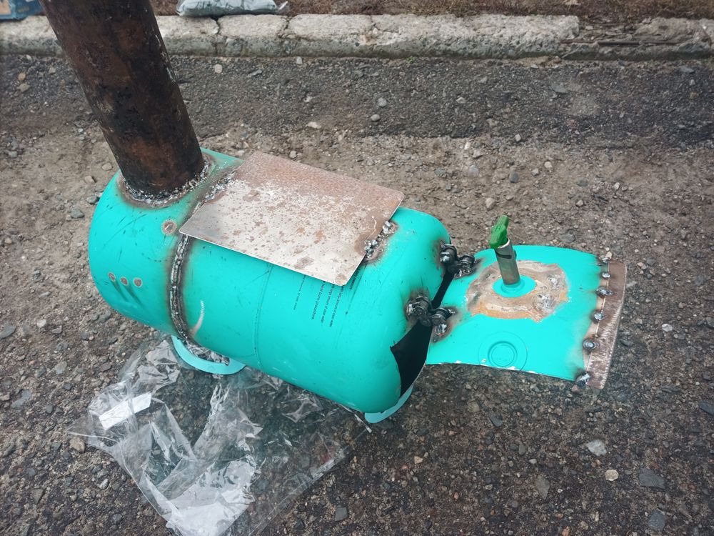

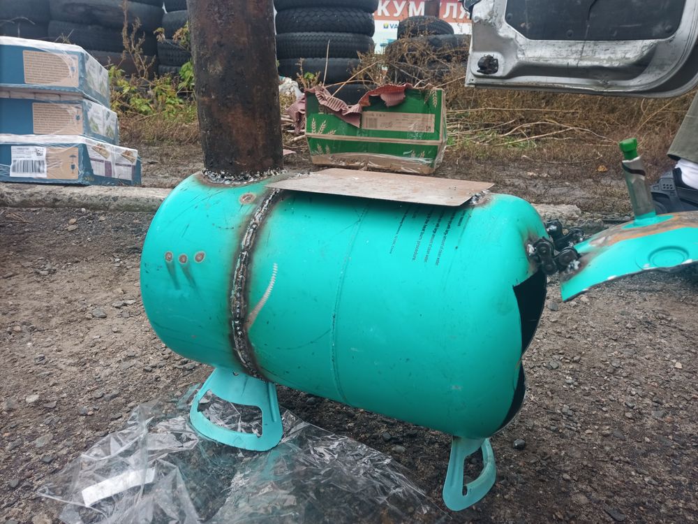

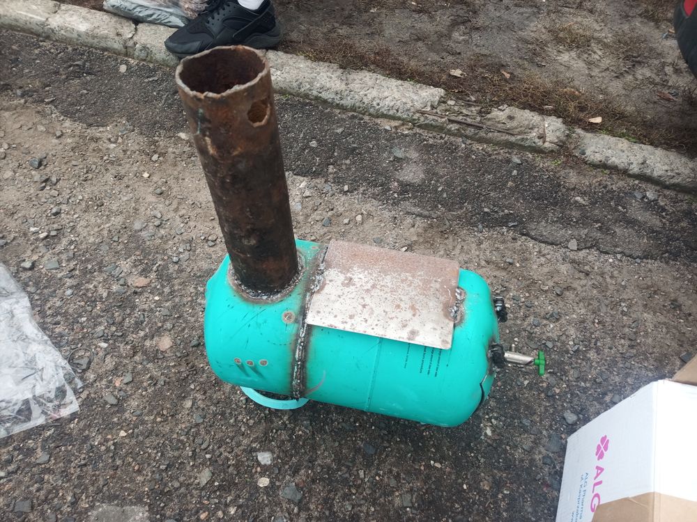

Äkki kellegil vedeleb aianurgas kasutuna vanu väikseid keskütte paisupaake?(ma ei tea mis nende õige nimi on) või hürofori paake. Raha ma kahjuks nende eest maksta ei saa. Sest seda kulub kõigele muule kosmilises koguses. Aga vaja on ainult paake. Ei midagi muud. Siis saaksin neist neid pursuikasid treida. Ja no kui keegi äkki leiab tunnikese aega,et sellest pildil nähtav pursuika teha, oleks veel uskumatult super. Ei ole vaja üle pingutada. Need ei pea olema igavesed. Peavad aitama üle elada talvekuud. Ei muud.
Wagoneerile - suitsutoruga saan aidata, seisab seina ääres palju meetreid 114mm toru. Saan sellest lõigata nii pikad tükid, kui vaja.
Ühtlasi ootaks soovitusi, kas ja kuidas sõiduauto velgedest oleks kõige lihtsam pursuikat teha. Mul vähemalt 7 velge praegu ootab koski viimist.
Ega seal lihtsat vastust pole, sisu välja lõigata, servapidi kokku, uks sisse lõigata küljelt ja peale/alla vähemalt 2mm plekk, selle kestvus võiks ca 10 aastat olla kuid kõveraks tõmbab ikka kergelt kuumaga, 3mm oleks parem. Paras nokitsemine, sest nii kiirelt kui hüdrofooridest, ei tee seda, pakun, et päev läheb per tükk mul ühe tegemiseks kahest veljest, vb kui käppa saab asja, siis läheks kiiremini.
Sellepärast neid hürdofori paake otsingi ja ka seal otsitakse. Kõige kiirem ja täiesti toimiv(nähtu ja käega katsutud  Big Grin ) lahendus. 5min ja nii öelda pliidiplaat oli nii kuum,et sai pannil süüa teha.
Kuigi jah see 1,5mm pliidiplaat on tibake õhuke ja mängib hirmsasti. Ise paneks mingi 3mm ilmselt.
Kui keegi ütleks mulle, kust kohast saab norm hinnaga 3mm plekki osta, mitte nagu metall24's hetkel taheti 2x1m tüki eest 160 eurikut, siis võiks paar ahju nädalavahetusel kokku lasta küll nendest velgedest ehk siis kolm velge kõrvuti. Elektroodi ja sitta traati mul jagub praegu, mis tahabki ärakulutamist saada, aega leiab ka.
Selleks otstarbeks leian 3mm plekki küll. Paar paisupaaki peaks ka olema. Tasuta muidugi.

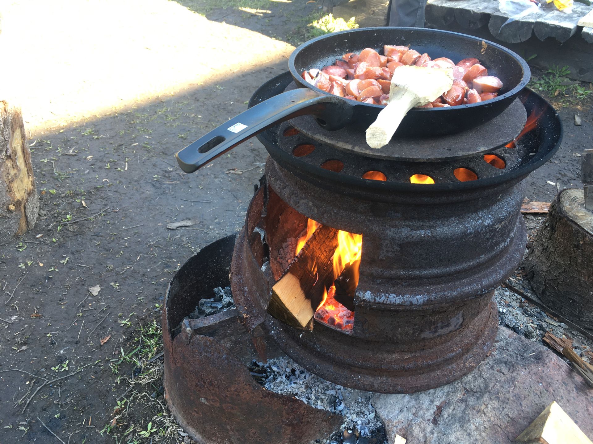

Velgedest ahi võib jube raskeks minna. Nendest tünnikestest pursuikad ei kaalu muffigi,ehk on ka väga kergesti teisaldatavad. Veljeahjusid nägin ka seal. Aga need rohkem paiksed on.
Velje ahjust üks pilt https://forum.automoto.ee/attachment.php?aid=88150
Malmist pliidiraud peale toetatud ja toimis väga hästi.
(22-11-2022, 14:00 PM)speedsta Kirjutas:  Velje ahjust üks pilt https://forum.automoto.ee/attachment.php?aid=88150
