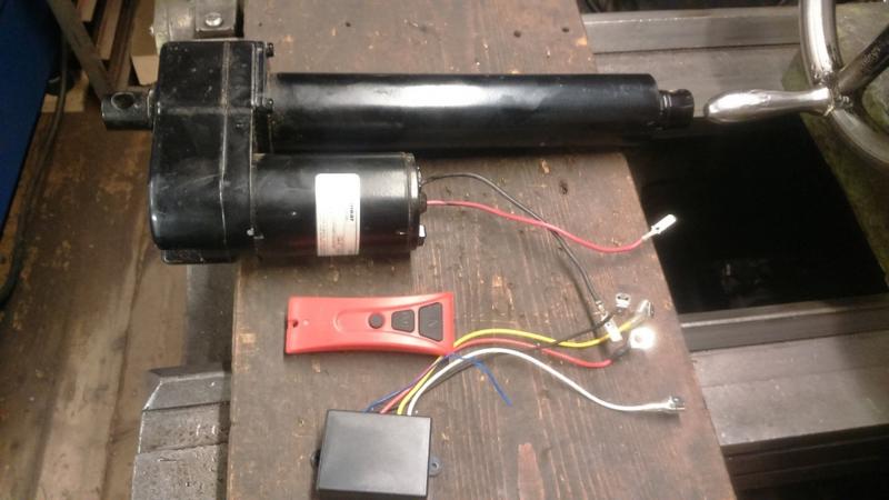

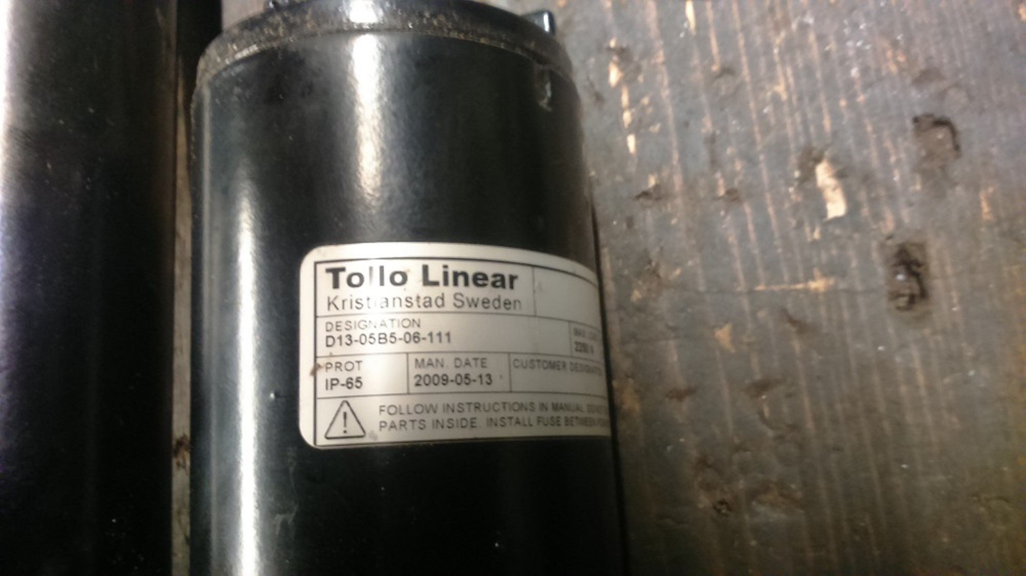

12 V pealt käivat lineaarmootorit (aktuaatorit) on Sul vaja. Midagi säärast, näiteks:
https://www.elfadistrelec.ee/et/linear-a...p/30096932
Iseküsimus, kas 250 N jõudu ja 27 mm sekundis kiirust piisavad on. 100 mm käiku  vast on. Raadiopult ja releeplokk Sul juba on, nagu aru sain.
Või midagi sarnast.
Kui on natuke koormust ka, siis liigub kindlasti aeglasemalt, olen neid näinud ja kasutanud, küll 24V, seega 12V on veel jõuetum. Vajab puhtust ja hooldust, lepingu lõpetab kõige halvemal ajal. Tegelikult kestab, aga loodad ju enamat, sest hind on vastav. Pika nööriga ja trumliga lahendus olen näinud, tundub päris hea, kui omal mõistust jagub. Võiksime pisut oodata, kuniks rootsi ja paadi spetsialist omad lahendused väljakäib.

(29-11-2022, 23:07 PM)v6sa Kirjutas:  12 V pealt käivat lineaarmootorit (aktuaatorit) on Sul vaja. Midagi säärast, näiteks:
Või midagi sarnast.
Vintsidele on ka isetagastuvad juhtpaelad olemas.
Mul on jah Dragon autovintsi juhtpult ja vastuvõtja. Tegelikult ka lineaar olemas.
Aga lineaari jätsin mainimata, sest ma ei suuda ohutust selle puhul välja mõelda. Kui peaks näiteks mingi toite probleem ilmnema, siis kolksti tagasi see end ju ei liiguta. Seega jääb vintsi tõmme sisse ja...

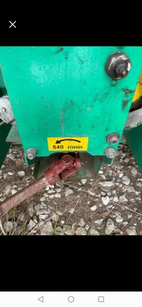

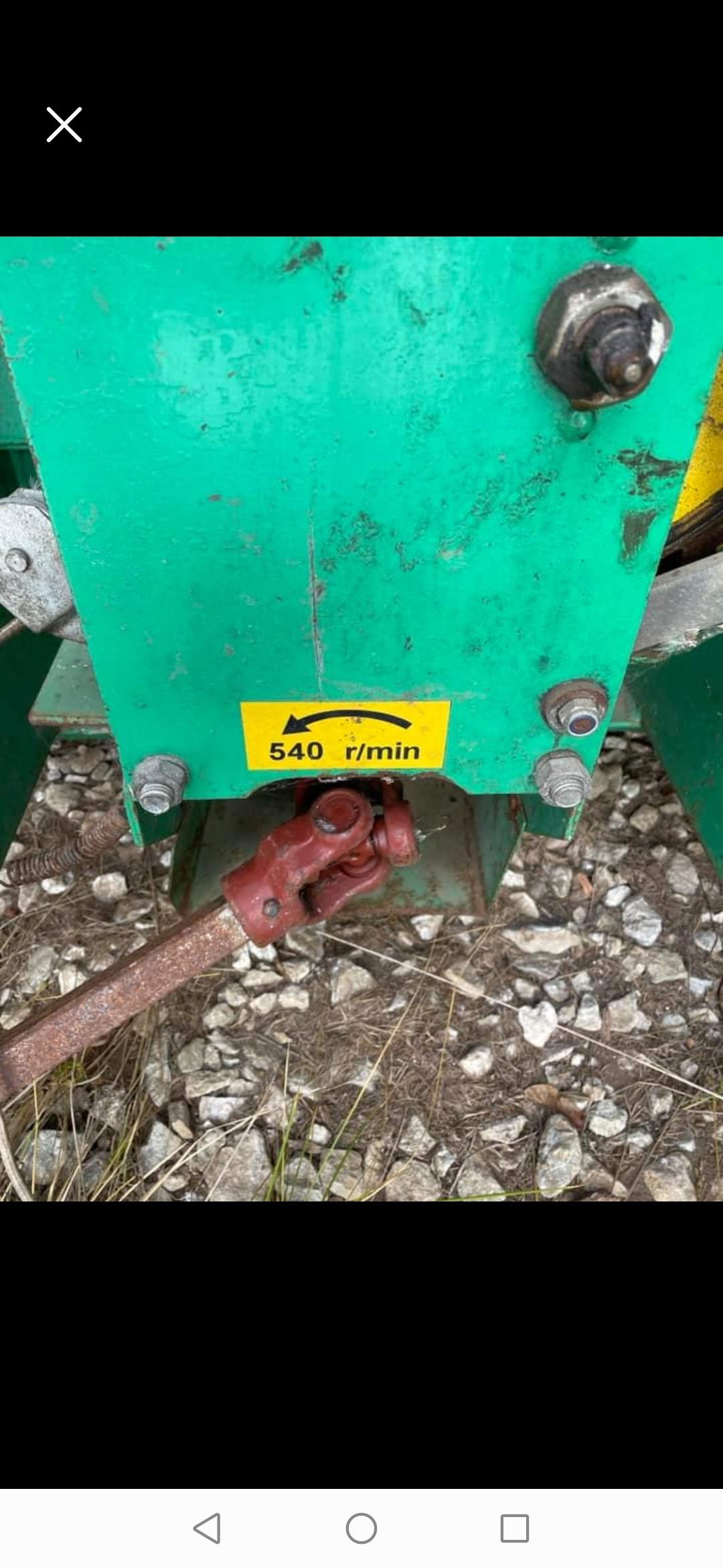

See haaratsi küljes olev tundub jah hüdroga- hüdromootoriga, trossi laseb puldiga välja ka.
Aga see ikka kardaani veoga. Ja puldiga lülitab. Hüdrovoolikuid ka vintsi külge ei lähe.
Võimalus küll on, et kuna lääne traktoritel jõuvõtu võlli lülitus hüdropakkiga elektriliselt, siis äkki seal süsteemi pult vahele poogitud, aga hästi ei usu. Ikka vintsi küljes ilmselt see elektriga lülitus.
Tähelepanelikult vaadates video keskel palk liigub vastu vintsi ja puldilt näpp ära. Jõuvõtuvõll käib ikka ringi.
