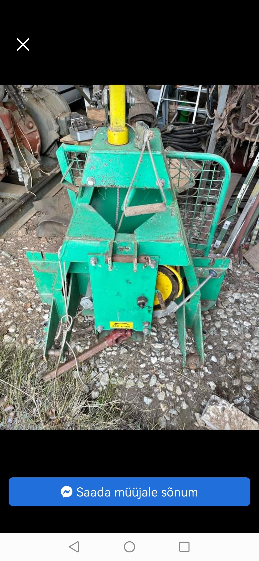

Eelmine aasta ostetud ja suvel töökorda seatud Estre vints küll aitab päris hästi sellise probleemi puhul. Pluss siis igasugu suured kallakud.
Aga see vintsiga maad pidi pikalt kakkumne tõmbab ikka koore pori täis.
T-25 muidugi on vints haakes ainult palkide kokkutõmbaja, kuna vints ise juba sellise kaaluga.
Seega, probleemsed kohad toimetatud. Läheb vints haakest ja edasi haakeraud ja ketid.

Sel Estre vintsil võiks olla ka raadiopult. Üksinda toimetades kaugemalt või mäenukist alla no mitte ei näe, kuhu palgiots tüürib.
Puldiga saaks palgi kõrval kaasa kõndida, isegi suunata vajadusel.
Dragon auto vintsi pult ja vastuvõtja said ära ostetud. Aga kuidagi 12V miskist silindrit vms oleks ka vaja. Elektromagnetklapp vist pole pika käiguga ja jõudu ka omajagu vintsi käivitamiseks vaja.
Hüdraulika elektri jagajaga läheks liialt keeruliseks.
Ehk siis, vaja see valge nööri küljes olev hoob kuidagi liikuma saada. Lülitus peaks nobe küllaltki olema, et kui palgi ots kännu taha jääb... vints omajagu kiire ka, pole tigureduktoriga lahendus.
Paremat pilti pole hetkel, aga valge nööriga see plokiratas seal liigub üles alla, mis vintsi lülitab.
Ksf Mlsluige Estre vintsi pildid huvitavad. On nagu minu oma suht täpselt, aga alumine tugitald tundub teine. Väiksem pisut on, mõnikümmend kilo kergem ka. Minu oma on kaalult kuskil tunde järgi 2,1M vene lattvikat. Ehk siis pole hullu ja tõmbetööd saab edukalt teha. Aga, et punt puid ka külge ja metsast välja, seda ei.
Ma sest boogie woogiest aru ei saanud, Facebook? Otsisin sealt ka, aga seda kuulutust ei leidnud. Vast juba müüdud.
