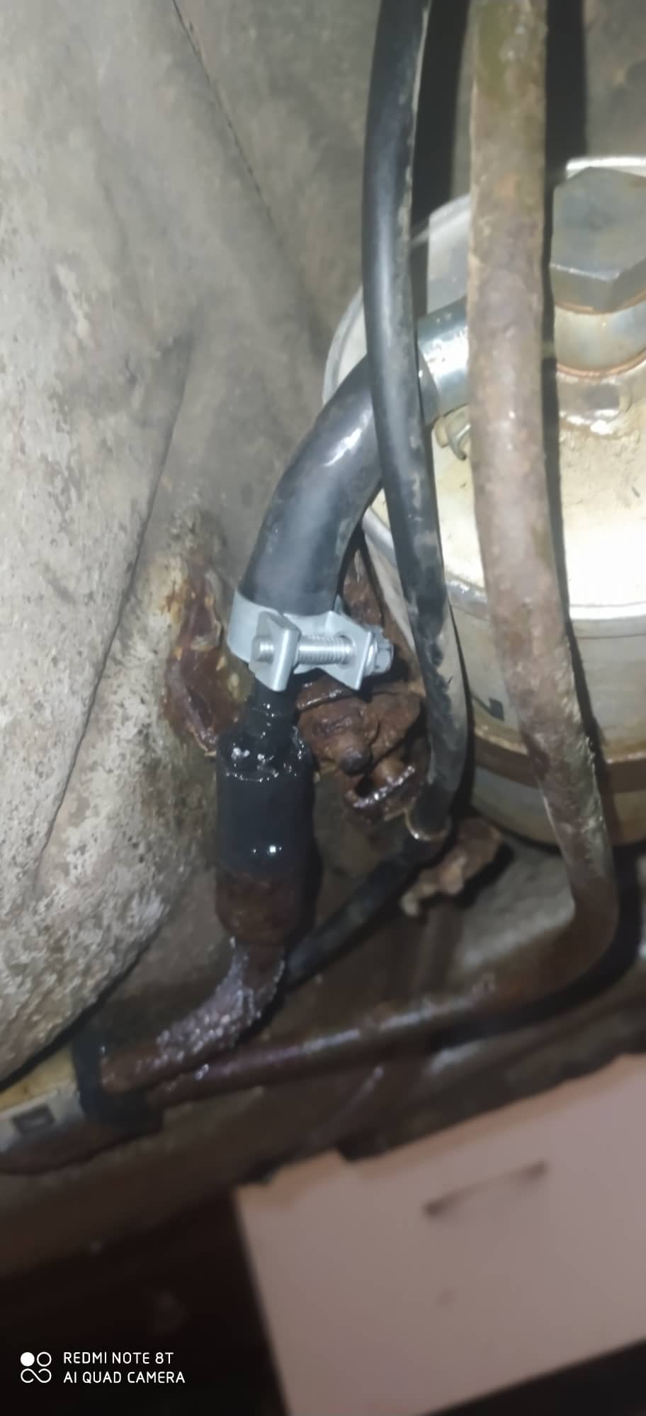

Tere!
probleem audi 80 kütuselekkega.
lekib voolik mis jookseb kütusefiltrist välja, lõikasin vana ja väga mõralise vooliku pooleks panin ühele poole uue vooliku ja ühendasin selle vana voolikuga ära aga lekib ikka. voolikut rohkem ära lõigata ei saa sest Voolik jookseb metall toruks üle.
ise arvan, et kui metalltoruni ära lõigata ja uus voolik peale panna siis hakkab ka lekkima, oskab keegi mingit nõu anda mida edasi teha?

(28-11-2022, 13:07 PM)Oliver06 Kirjutas: Tere!
Kui voolik selle metalltoru juures on veel terve siis ise paneks nö kuuse ehk siis vooliku ülemineku selle ja uue vooliku vahele ning loomulikult klambrid mõlemale vooliku otsale peale.

Ja voolik pane heaga nii pikk, kui kahtlase toru asendamiseks vaja.
10 bar bensiinivoolik kestab selle vähese surve kenasti (kestab ka 30 bar, nagu loomkatse ummistunud tagasivooluga MB-l näitas). Kindlus emõttes võid ju topeltklambrid panna.
