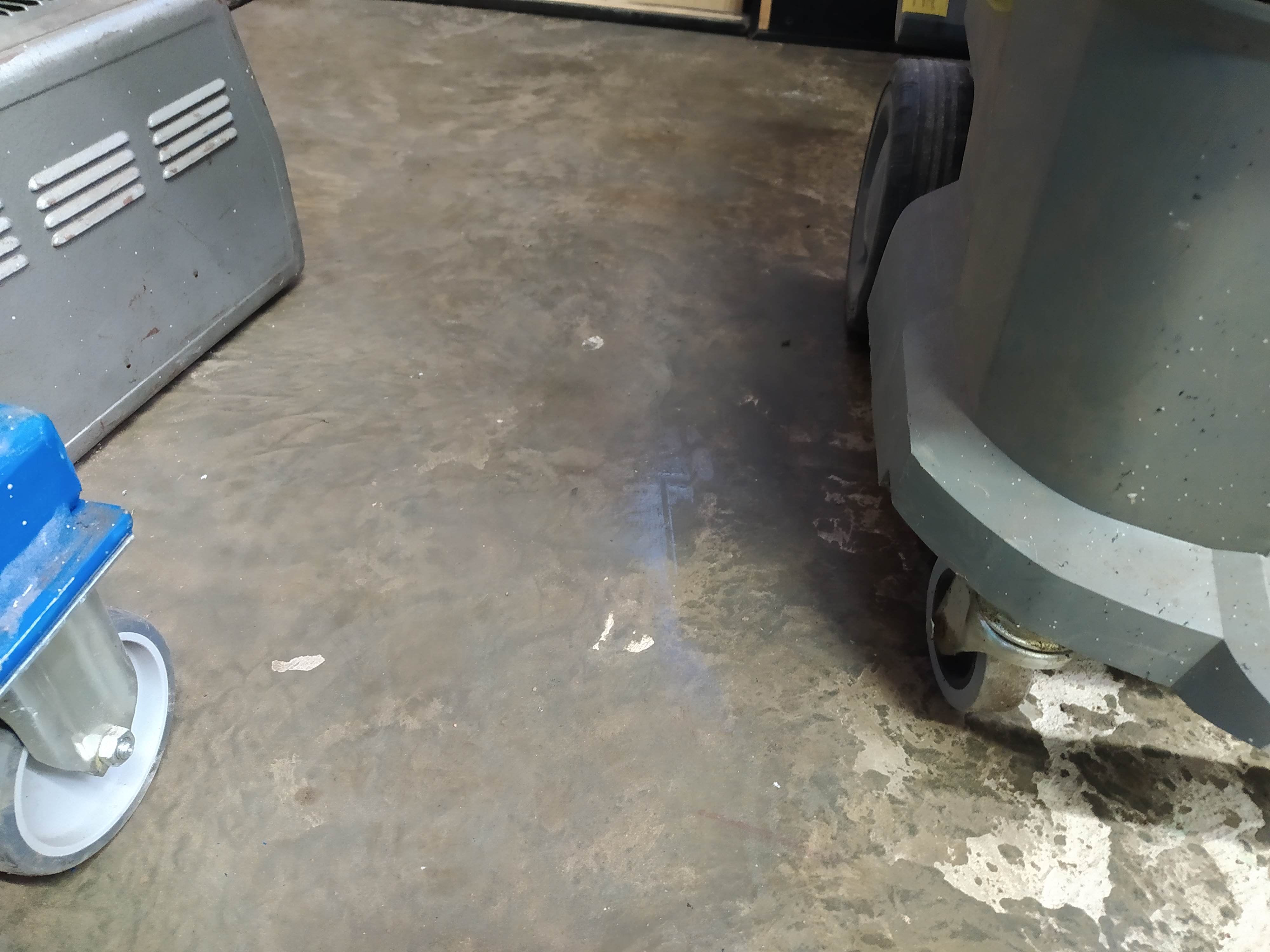

Ärge alahinnake betooni. Ma olen lõhkunud kunagi põranda üles.
Ka hästi kuiv ruum. Ruberoid laakide all ja vahe penot täis. Ruum soe kogu aeg. Ja 6 kuu pärast oli vesi taga.
Aquila captas non muscas.
Jah, see on vesi, mis vastu läigib.
Poolteist kuud oli töötuba kütmata ja kui küte tunnike järel olnud, hakkab niimoodi higistama.
Betooni paksus 100mm, armeeritud betooni all kile, siis 200mm peno, ja edasi allpool kõike seda pool meetrit liiva.

(05-12-2022, 16:07 PM)Janka Kirjutas:  Jah, see on vesi, mis vastu läigib.
Huvitav, kui seda penot vahel poleks ja ainult perimeeter oleks soojustatud? Selliselt maa aitaks natuke kauem ruumi plussis hoida, samas jällegi uuesti kütma hakates läheks põranda üles soojendamiseks rohkem aega.
Plaan ka suvel garaazi uus põrand teha. Nüüd teagi, kumba pidi mõistlikum oleks. Kas betooni alla peno või mitte, Perimeetri kindlasti soojustan. Kütma pidevalt ei hakka, kindlasti jääb nädal, isegi paar vahele, kui vaja seal jälle toimetada.
vbl pinnas mingi spets nipiga seal all ja 200mm sai liiga vähe?
