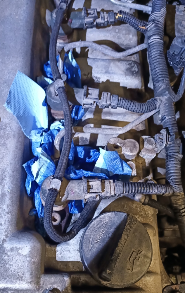

Täna sai Sorentol turbo vahetatud ja masin liikus igati hästi. Seda loomulikult peale seda, kui meenus õhulugeja juhe ära ühendada. Siiski ilmnes veel üks viga - mingi pihusti alt lekib kütust. Mootor sai pealt ilusti puhtaks enne u. 10 km proovisõitu ja peale seda olid esimese ja teise pihusti kaevud kütust täis. Tundus olevat esimese pihusti probleem. Kuna meil on ühe sorento mootori küljest pärit pihusteid veel riiulis, siis teeme ilmselt lihtsa vahetuse. Kuni homse tööpäeva lõpuni võtame vastu arvamusi antud tegevuse mõtekuse kohta ilma pihusti seibe ja o-rõngaid vahetamata.
Paarkümmend ml 10 km  pealt tähendab seda, et hiljemalt Leedus on halvemal juhul rida taga... Aga võib ka pidama jääda, kui auto on pikalt seisnud. Keegi ei tea.
Kui juba pihusti välja tõstate, siis vahetage seib ja polt uue vastu, see on ÜAmootori vähim. Samuti tasub kasvõi puhta otsaga puupulgaga seibialune pesa ka üle keerata - enamasti on seal lihtsalt tahma, aga peale kruttimist on näha, kas ka sööbimist. Väike asi, aga suur südamerahu (või -valu)...
Nett väidab, et Sorento pihusti pingutusmoment uuele poldile on 20 Nm. Kuidagi palju...
Kui diislitäpiline tagaklaas ei häiri, siis ilmselt GRADi raketil või 155mm lollmoonal on täiesti kama, kas see muudab utiiliks lekkivate pihustiseibidega keskkonnaohtliku Sorento või keskkonnasõbralikuks muudetu. Siiski nõme, kui mootor läheb avariirežiimi terava olukorra tekkimisel.
See leke oli seal ilmselt juba pikemat aega. Käigukastil ja selle taha jääval kereosal ei ole ühtegi kuiva kohta. Kõik leemendas ja nägi üsna tuleohtlik välja. Õnneks toetas üks ksf. tulekustutitega, panen ühe 6-kilose asemel kaasa 2 tk. Igatahes üritan täna läheneda uute seibide ja poltidega ning saan tõenäoliselt laenata ka pesa puhastamise abivahendi.
(20-12-2022, 10:19 AM)isandpauk Kirjutas:  See leke oli seal ilmselt juba pikemat aega. Käigukastil ja selle taha jääval kereosal ei ole ühtegi kuiva kohta. Kõik leemendas ja nägi üsna tuleohtlik välja. Õnneks toetas üks ksf. tulekustutitega, panen ühe 6-kilose asemel kaasa 2 tk. Igatahes üritan täna läheneda uute seibide ja poltidega ning saan tõenäoliselt laenata ka pesa puhastamise abivahendi.
Lihtsalt infoks, et nitro lahustab seda tahma ja nõge suhteliselt hästi. Omal mersul sai sellega kõik kenasti puhastatud, samuti aitab lahti leotamisel, kui pihusti liiga lihtsalt ei irdu.
Sorentol leke peatatud uue pihusti ja seibi abil. Järgnevad kaks päeva testisõite. Neljapäeval pakime koorma peale, ehk kes midagi soovib veel kaasa pakkida, siis neljapäeva õhtu on viimane aeg asjad meieni toimetada. Reedel anname MTÜ Toeta Ukrainat esindajale koormaga maasturi üle, kes siis stardib esmaspäeval sellega Ukraina suunas. Kes täpsemalt teada tahab, leiab lisainfot nende näoraamatu lehelt. Mina seekord ise kaasa ei lähe.

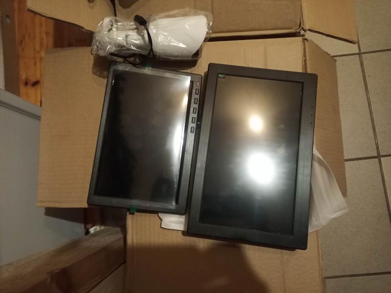

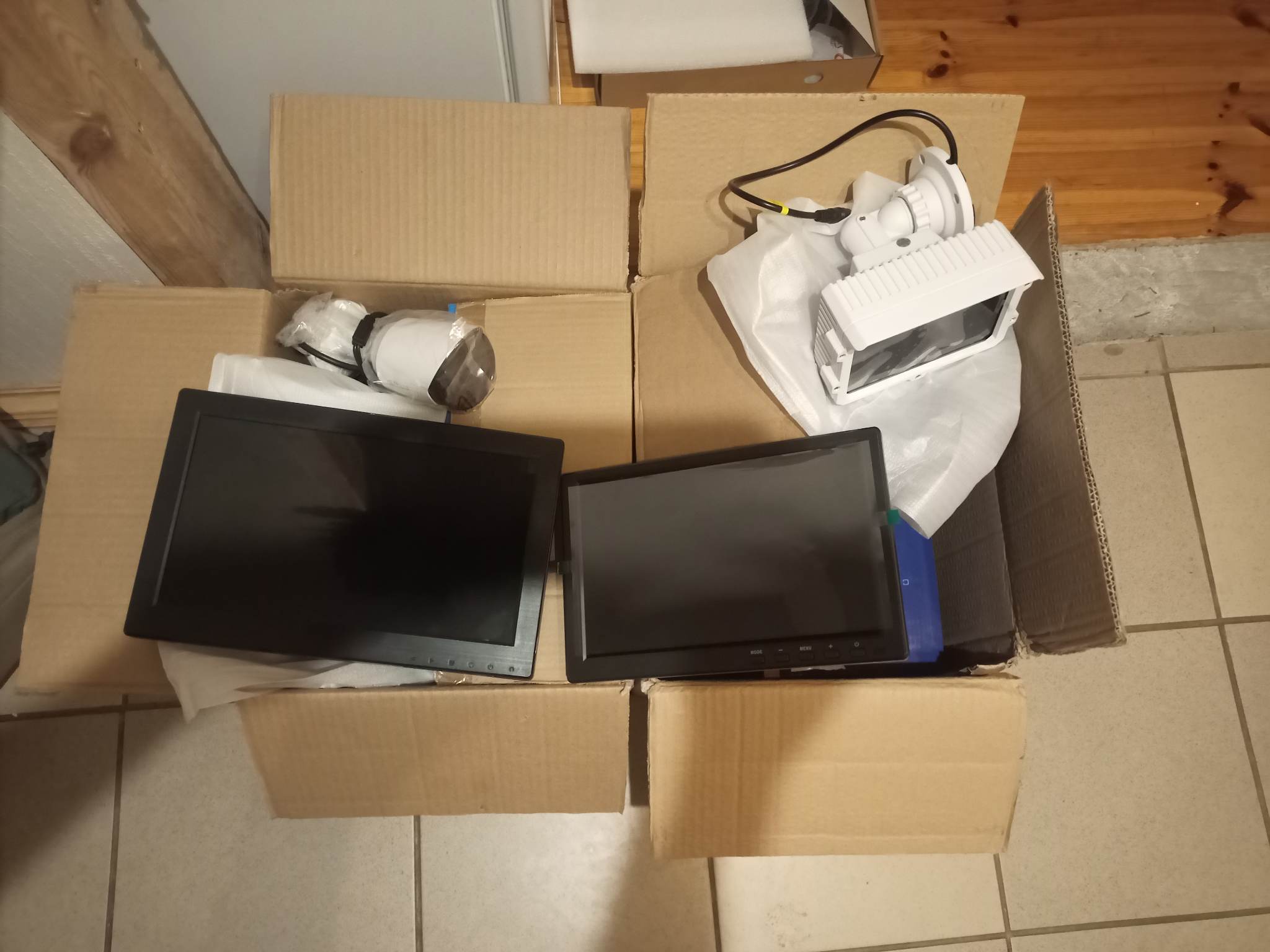

Vaikselt ka edeneb. Täna sain kätte nelja komplekti jagu seadmeid. KSF-id ja üks sõber kokku toetasid 3+(850.-) komplekti jagu rahaliste vahenditega. Aga kuna sooviti veel neid,siis tellisin veel kolm koplekti juurde. Siis hea neid pühade ajal kokku monteerida. Seekord tuleb voolu jaoks paneel vähe teistsugune kui lihtsalt sigaretisüütajad. Ehk sigaretisüütajast tuleva toite jagan kahe lüliti vahel ära. See siis võimaldab lülitada prozektori välja kui seda vaja ei ole(väheb IR müra vaatlusseadmetele). Esimesel versioonil oli lihtsalt sigaretisüütajast jaotur(vargapesa) kolme samalaadse otsiku jaoks. Aga see on paras jama,kuna sõites kipuvad need otsikud sealt vargapesast välja tulema. Ja see ei ole kõige lahedam kogemus(omast käest tean  Big Grin  ) Igaljuhul Suured tänud kõigile abistajatele. Ja kes veel soovib,siis võib kontakti võtta.
