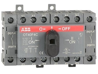

 Mingeid uhkeid tuubevideosi hakkab ka siia vaikselt ümberlülitite kohta tekkima, meil levinud ABB pakub kaubandusvõrgus näiteks selliseid:
Probleem on kus? Elektrikatkestuse korral püüad oma maja elus hoida aga see on ju elementaarne, et sel juhul lülitad maja üldisest elektrivõrgust täiesti välja! Teed katkestuse maja peakaitsmete ja voolumõõtja vahele. Kel on toas, kel on õues kapis. Viimane ongi siis probleem, kus lihstalt ei viitsita jalutada. Sel juhul peabki olema mingi reaalselt töötav ja serditud ning kontrollitud ümberlüliti mis on ka elektrisüsteemi osa ja projektis kirjas. Sellest viimasest räägibki "elektrivõrk". Kui tõmbad majal rubilniku välja ja lähed üle genekale ,ei ole see võrg uasi sest majasisene süsteem ei ole nende oma. Näed et naabril tuli toas, paned geneka kinni ja lükkad maja jälle ahvielektrile. Sinna vahele jääb vajadusel UPS ja kas selle kasutamine on ka keelatud? UPS-toiteallikas on tegelikult täpselt samasugune generaator. Ehk inverter, kuigi me miskipärast eristame neid??? UPS pole lihtsalt enamasti nii võimas.

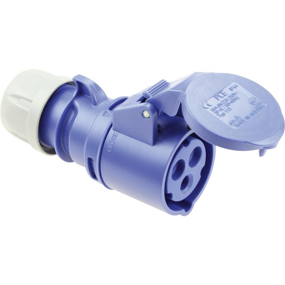

kui 3 faasi puhul on asi enamvähem lukus, et pistik käib auku ainult ühte pidi kuna füüsiliselt ta teispidi sisse ei lähe  siis 1 faasi puhul on võimalik see " pistik, pesa, tepsel" teisipidi sisse panna ning kilbis ei arva rikkevool ja ka mõned tarbijad (kasvõi timmerlülti) sellest hästi kui faasi ja 0 ära vahetad. Kindlasti suudab mõni spetsialist teha sellise ühenduse kus katmata pistiku pulgad on voolu all  Smile
[attachment=95673 Kirjutas:Mart69x pid='545321' dateline='1671650583']kui 3 faasi puhul on asi enamvähem lukus, et pistik käib auku ainult ühte pidi kuna füüsiliselt ta teispidi sisse ei lähe  siis 1 faasi puhul on võimalik see " pistik, pesa, tepsel" teisipidi sisse panna ning kilbis ei arva rikkevool ja ka mõned tarbijad (kasvõi timmerlülti) sellest hästi kui faasi ja 0 ära vahetad. Kindlasti suudab mõni spetsialist teha sellise ühenduse kus katmata pistiku pulgad on voolu all  Smile
 Nulli ja faasi probleemi lahendab jõupistiku kasutamine.
