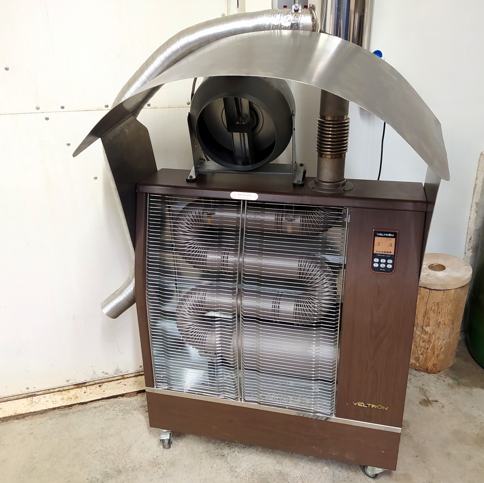

Sai Veltroni törts tjuunitud.
Tuulevurri paigaldasin juba aegade alguses. Tegelt sai see ostetud küll muuks otstarbeks, a kui ahi majja ilmus, võtsin kasutusele. Täna siis jõudsin lõpuks ometi nii kaugele, et käkerdasin miskise katte moodi moodustise ahjule pääle, et soe õhk paremini ventika ees püsiks. Vene keeli võiks asja nimi olla обтекатель, kodukeelen võtse kukalt kratsma ja es mõistnugi välla raali, et mes tu nüit siss om.
Tükk aega mõtsin, et näriks üldse ahjule tagumisse seina augu ja pistaks säält puhuri otsa sisse, a juba teist korda jäi see tegemata. Ei ole vist ikkagi mõtet nii ülemeelikuks minna.
Praegune sisteem annab inemese näolapist kõrgema temperatuuriga soojust edasi umbes kolme meetri kaugusele. Edasi jahtub maha ja hajub ää.

Eks sa pead ära otsustama, kas sa tahad rohkem Infrapunakiirgust või garaazis õhku soojendada. Kui tahad õhku soojendada, siis praeguse kiirguri lõhkumise asemel pane sinna mingi odav hiina gero kõrvale. Ostas tuleb diiselpuhuri järgi otsingust välja palju erinevaid.
Jutuks hea, aga nende soojenditega tuleks läheneda asjale komplektselt. Siis saab ahjust välja väänata kõik, milleks ta üldse võimeline on.
Need ostas müüdavad hiinlased on vahvad asjakesed. Tillukese auto hoiukoha jaoks, milliseid nõuka ajal tuhandeid ja tuhandeid kuskile elamurajoonide lähedusse pikiti. Kuid  ka sellistes pugerikes tuleb neist välja pitsitada maksimum. Muidu on tegemist lihtsalt tuulduma pandud rahaga.

Minu ruumi kahjuks väga ei sobi. 170 kuupmeetrit puhast õhuruumi ikkagi. 8kw jääb ilmselgelt lahjaks. Kui, siis kuskile jah toeks tagumisse nurka, kuhu Veltroni 14kW hästi ei jõua. Just sinna, kus põrand higistama kipub. Aga...??? €€€€€€€€???
