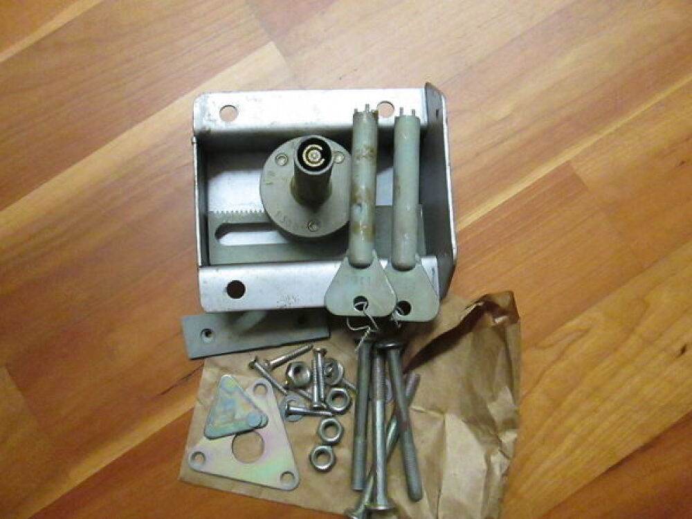

Selline vanakooli garaažilukk. Siiani tõrgeteta töötanud, null probleemi. Nüüd ükspäev keerab võti vaid neljandiku ringist, ja siis kiilub kinni, garaaži ust lahti ei saa. Siin pildil näha ka selle lihtne ehitus, ei kujuta ette, mis seal probleem üldse olla saab peale selle et äkki on vargapoisid ust käinud lõksutamas, ja kiil kuidagi õigest asendist nihkesse liikunud, et ei hambu? Mul on lukk vertikaalses asendis, ehk kiil tõuseb üles, lukustab ukse ülevalt. On kellelgi kogemusi, enne kui rellakaga sisse hakkan murdma? Rolleyes
(27-12-2022, 10:47 AM)wax Kirjutas:  Selline vanakooli garaažilukk. Siiani tõrgeteta töötanud, null probleemi. Nüüd ükspäev keerab võti vaid neljandiku ringist, ja siis kiilub kinni, garaaži ust lahti ei saa. Siin pildil näha ka selle lihtne ehitus, ei kujuta ette, mis seal probleem üldse olla saab peale selle et äkki on vargapoisid ust käinud lõksutamas, ja kiil kuidagi õigest asendist nihkesse liikunud, et ei hambu? Mul on lukk vertikaalses asendis, ehk kiil tõuseb üles, lukustab ukse ülevalt. On kellelgi kogemusi, enne kui rellakaga sisse hakkan murdma? Rolleyes
Oli kunagi ühel garaažil täpselt sama lukk ning tuttav probleem. Minu mäletamist mööda oli tegu tõenäoliselt lihtsalt mehaanilise kulumisega, et aastast-aastasse tekkis keeramisel järjest raskem koht sisse, millest üle keermiseks pidi lõpuks ust jalaga togima või õlaga nügima ning õigel hetkel raskest kohast üle keerama. Lõppes see sellega, et antud lukk jäi ukse sisse iluasjana kuna luku avamiseks vajalik uksega laamendamine õige nõksu tabamiseks läks lõpuks üle terve mõistuse piiride. Ju oli kunagi määrimata v. õrna kihiga tehase konserveerimisõlis lukk kasutusse võetud või siis tagantjärele tarkusena oleks pidanud ka ise vahepeal määrima. 15 aastat töötas igapäevaselt hästi enne kui jamad hakkasid. Ja tolajal oli ikka reaalne igapäevane kasutus. Isal käis auto iga päeva hommikul gaaraažist välja ja õhtul garaaži. Alles 2000ndate keskpaigas hakati autot igapäevaselt korterimajade vahel õues parklas hoidma.
Mul KAKS sellist lukku 40 aastat kasutuses, üks neist tõesti igapäev ja mitmeid kordi päevas, st sinna käin tööriistade jms järele pidevalt. See pidevalt avatav-suletav lukk on probleemivaba, muidugi vahel saab brake cleanerit sisse lastud ja siis universaalõli ka mõni sorts. Teine, linnas olev lukk käib raskelt, selle kallal on kunagi mingid masuurikad käinud, olid sodi sisse toppinud jne Kuid kui võti saab õigesse asendisse, siis keerab ikka. Seda pole viimased ca 15 a intensiivselt kasutatud ka.
Mida tahtsin sellega öelda - ma ei panustaks mehhaanilisse kulumisse, ennem on seal sees kas sitta või vägivallaga liiga tehtud.
Kas ei või olla jää sattunud sinna hammaslati peale?
Kui keegi oleks sinna midagi toppinud või murdnud siis ei saaks üldse keerata.
Pigem ikka vajumine või kiilumine.
Pead kangiga ust tõstma samal ajal võtit keerates.
Võib olla ka nii, et võti kukkus maha ja väänas mõne pulga kõveraks.
