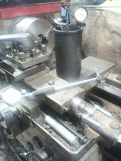

Mootori saaga jätkub.
Plokk läks lihvimisse ja peale esimest käiku pani lihvija tähele, et metallipuru jääb hülsipesadest kuni kõrgsurvepumbani pinnale ja oligi kahes pesas mõra.
Pakkus põhjuseks et peale valu on jahtumine liiga kiire olnud.
Nüüd läheb omanik plokki otsima kaubandusest.
Panin valmis miinimumprogrammi millega kontrollida hülssi keerutades kas pesa on liitepinna suhtes sirge ja pesad ühel sügavusel.
Samuti raamlaagripesade mõõdud kontrollida siseindikaatoriga.
Vänt käis ka lihvis ja märkused olid et kepsukaelad olid koonuses 0,03mm.
See seletab miks kepsudel on hõõrumisjäljed ühel küljel.
Eelmine lihvija olla ka pohhuist olnud ja käial siirderaadiused mitte ümarad vaid 45 kraadi peale lastud.
Arvas, et laseb raadiused õigeks aga pinnale rohkem sisse.
